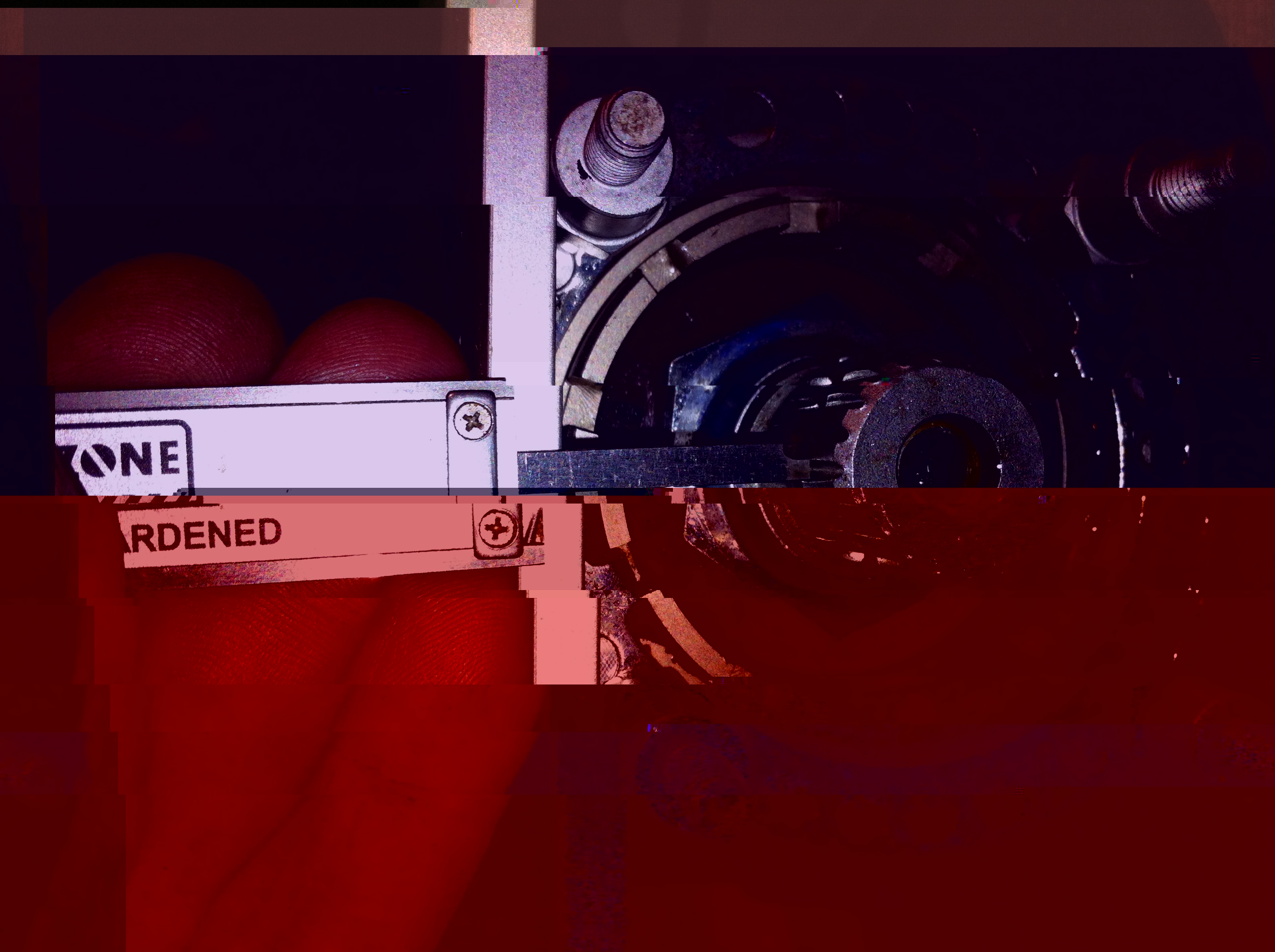

Hallo Hubert .... Ich bin nur aufgrund des Werkstatt-Handbuches (Kapitel O, S.6 u. 7) drauf gekommen, da hier beschrieben wird, wie der Kontaktabdruck herzustellen und zu interpretieren ist.
Bin mittlerweile einen Schritt weiter gekommen. Schon klasse, wozu so ein fettes Dreibein zu gebrauchen ist. Das Abziehen war im übrigen leichter, als meiner Frau zu erklären, wozu ich einen Fön in der Garage brauche
Ging alles beschädigungsfrei an Gehäuse und an Flansch. Den Dichtring hab ich vorher penibelste sauber gemacht und den Zahnkranz ausreichend mit "Flutschi" behandelt.

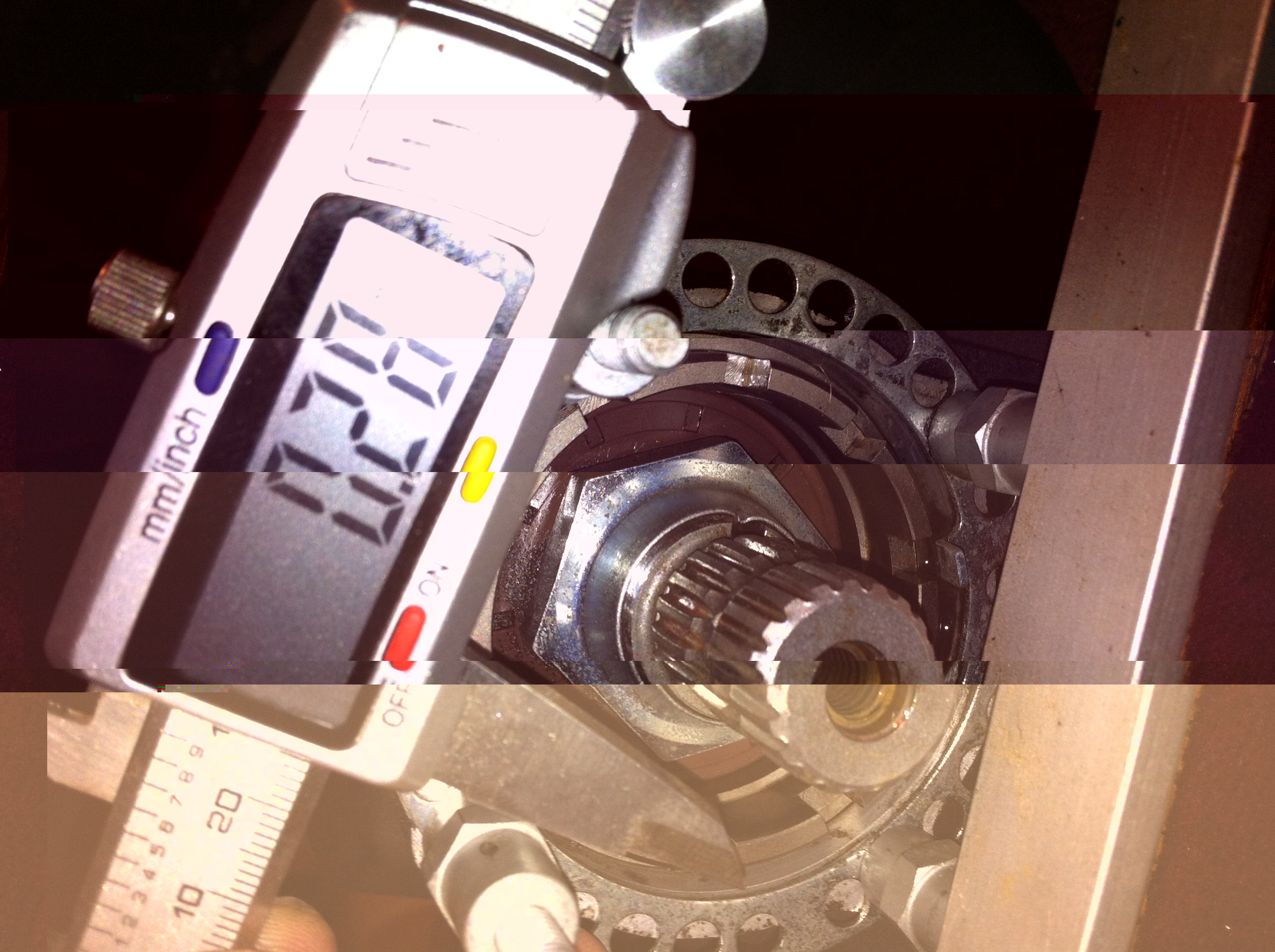

Aber Spiel am Triebling hab ich dennoch mächtig, wenngleich sich im Gehäuse selbst kein Abrieb befindet. Insofern hat die Ölablassschraube das gemacht, was sie am besten kann: Feinsten metallischen Staub magnetisch "verhaftet".

Wenn ich das Tragbild auf dem Kegelrad richtig interpretiere, dann ist das nicht gutgewesen,
sondern ausgezeichnet.
Hallo Dirk,
meistens ist das kleine Nadellager am Ende der Welle hin, dann hast Du auch das beschriebene Vertikalspiel.
Kurt

Ohne Spiel am Triebling würd ich wieder zumachen und hätte fertig ..... mann hatt ich grad Adrenalin beim lesen, weil, ich hatte es auch als gut interpretiert .... bin aber kein "Ritzel-Flüsterer"LupoV11 hat geschrieben:Wenn ich das Tragbild auf dem Kegelrad richtig interpretiere, dann ist das nicht gutgewesen,

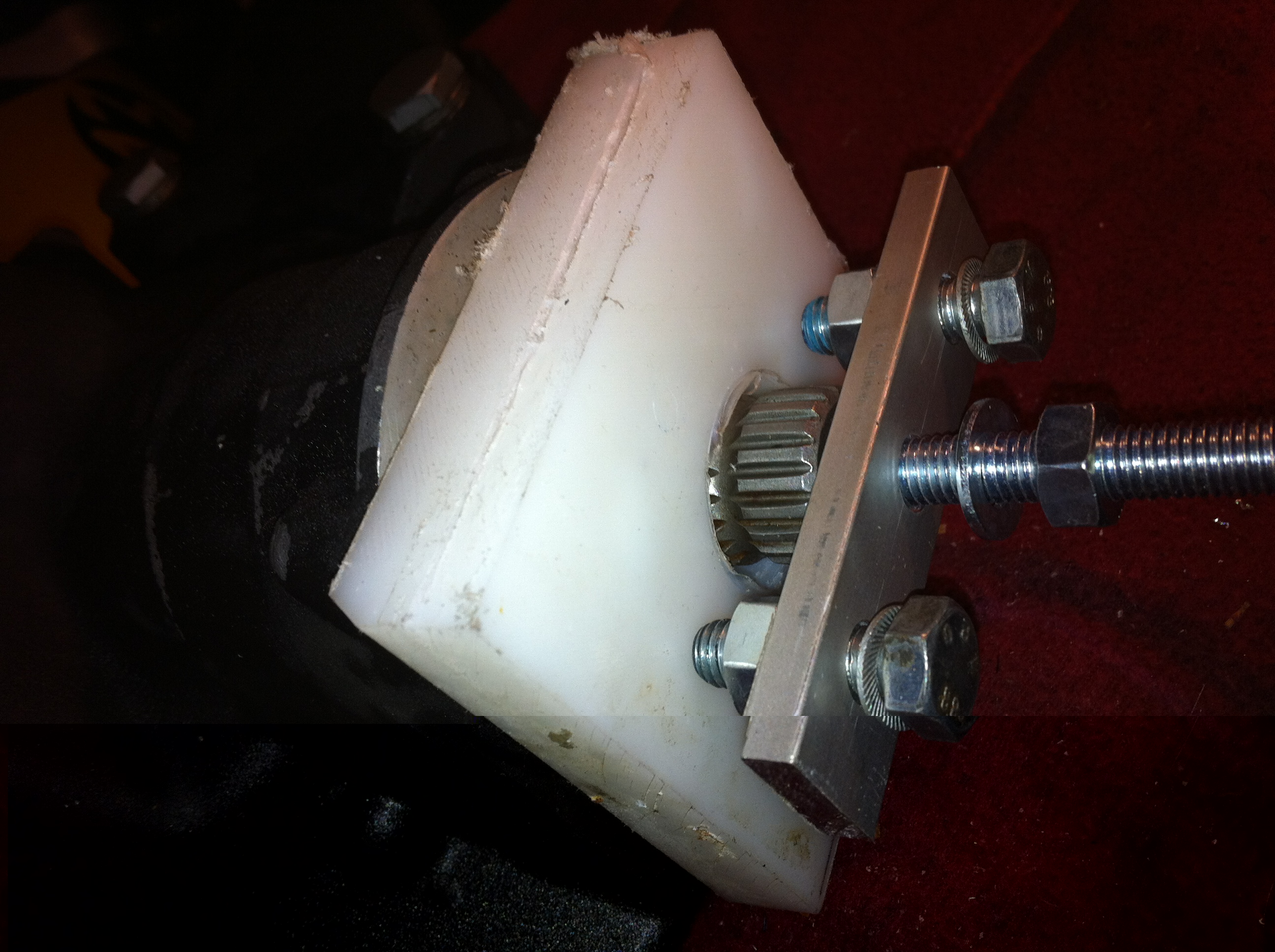

So Leute, muss nochmal nachhorchen:
Habe mir eine Abziehvorrichtung gebastelt und voller Tatendrang versucht, das Lager zu Ziehen. Das ging auch die ersten ca. 10 mm spielend leicht, bis die äußere Lagerschale raus "gefallen" ist.
und jetzt geht nichts weiter. Bin mir nicht sicher, ob ich einfach mehr Druck drauf geben muss, oder ob sich irgendwas evtl. verklemmt hat.... Das 6 mm Alu fängt sich an zu verbiegen, aber das durch ein L-Profil wie beim Minielf zu ersetzen ist kein Problem.
Das eingestellte Bild ist der "Anfang" der Abziehvorrichtung. Schrauben mussten verlängert werden und das Loch in der Mitte des ehemaligen Schneidebrettes wurde vergrößert....
Das Brettchen ist ausreichend stabil und gibt dennoch genug nach, um dem Gehäuse des Endantriebes keinen Schaden zuzufügen. Und meine Frau schneidet die Steaks jetzt mit der Geflügelschere
