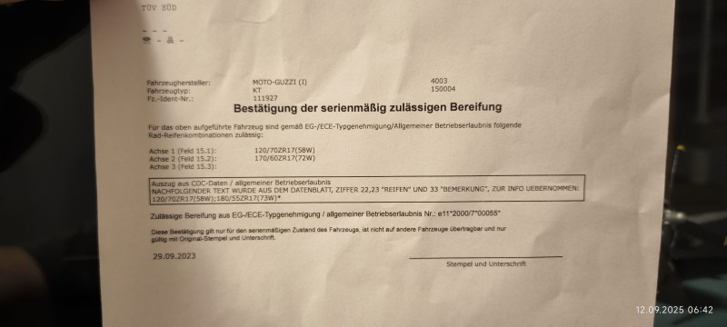

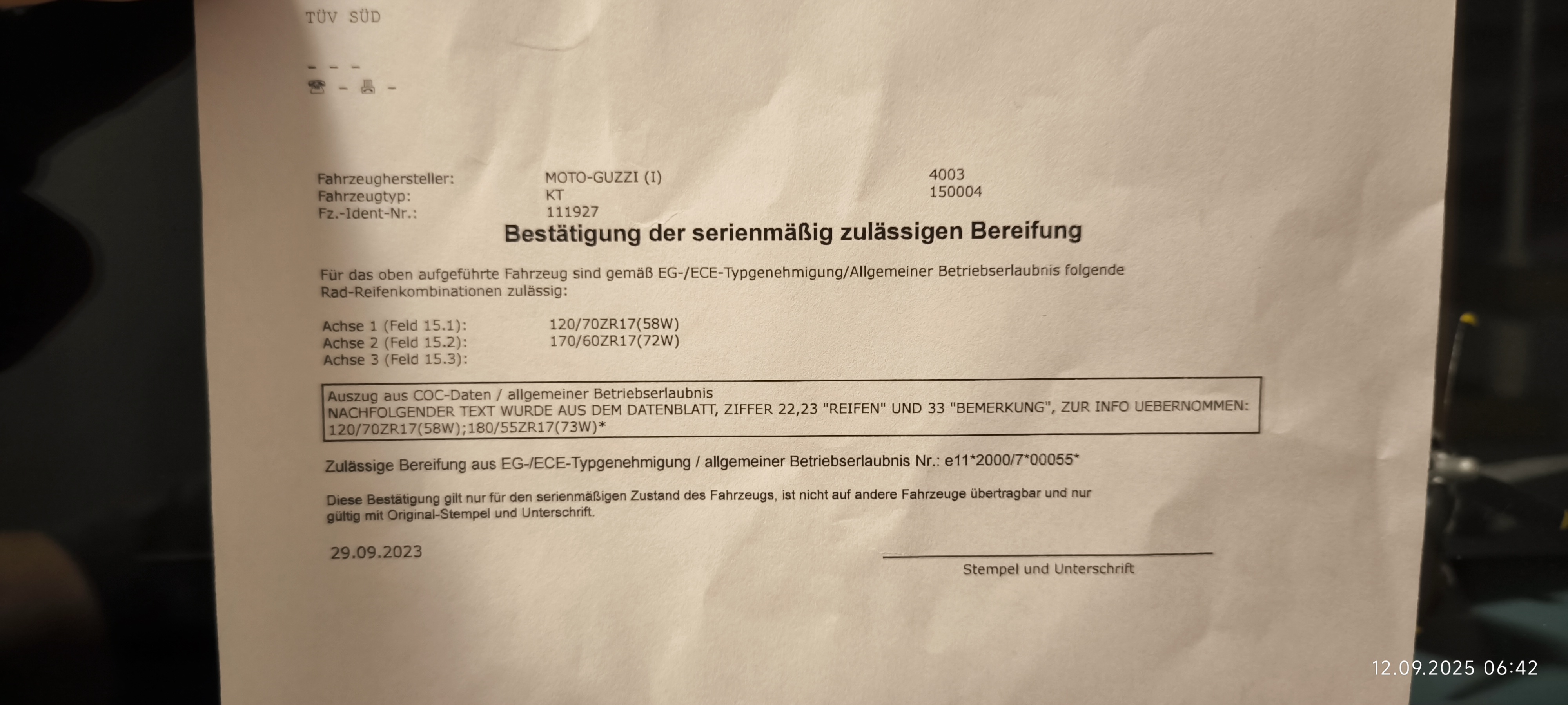

Dann habe ich vom Tüv noch einen coc-Auszug,der aber leider ungestempelt nicht gültig, sondern auch nur wieder informativ ist. Wie gesagt, mein Händler warnte mich vor den neuesten Anwandlungen beim TÜV. Aber ich lasse mich wohl überraschen. Muss erst 2026: wieder hin.

Die Prüfingenieure und die Polizei haben über die EDV Zugriff auf die Fahrzeugdaten und da stehen alle Reifengrößen drin. Der 180er ist bei der KS und KT Erstausrüstung. Man ist nicht verpflichtet ungültige/alte Dokumente mitzuführen, was aber meist die Diskussion verkürzt. Ich hatte bei der Anmeldung schon mehrfach freundlich gebeten die zweite Reifengröße zu übernehmen, was nie ein Problem darstellte. Der 170er auf der breiten 5,5"-Felge ist zu schmal, so dass der Reifen dann zu flach ist. Das fährt sich im kurvigen Gebiet beschissen.

Re: Reifenbindung / Reifenfreigaben
Beitrag von carlo950 »
Bei mir kommt auch fast jedes Mal diese Frage mit dem 180er auf.
Ich gebe dann immer zu Protokoll, dass ich nichts für die neuen Fahrzeugpapiere könne und er doch seine EDV bemühen soll, um in die ABE des Mopeds zu gucken.
Und siehe da, dort findet er dann auch den 180er als freigegeben. :mrgreen:

Okay, das mit dem zu schmal habe ich nicht bedacht. Das wollen wir nicht. Um beschissen zu fahren, reicht mir schon der 180er Reifen. :lol: Na ja, schauen wir mal. So lange mein mittlerweile verrenteter Guzzischrauber mir die Elfe drüber hebt mit seinem auch nicht mehr ganz jungem TÜV- Prüfer, dürfte alles gut sein. Aber mit Nachrücken der jungen Generation wird das alles immer schwieriger. Weniger Lässigkeit und Augenmaß , dafür mehr " Regeltreue". Weil wenn man sich immer an die Regeln hält, macht man bestimmt nichts falsch.....
