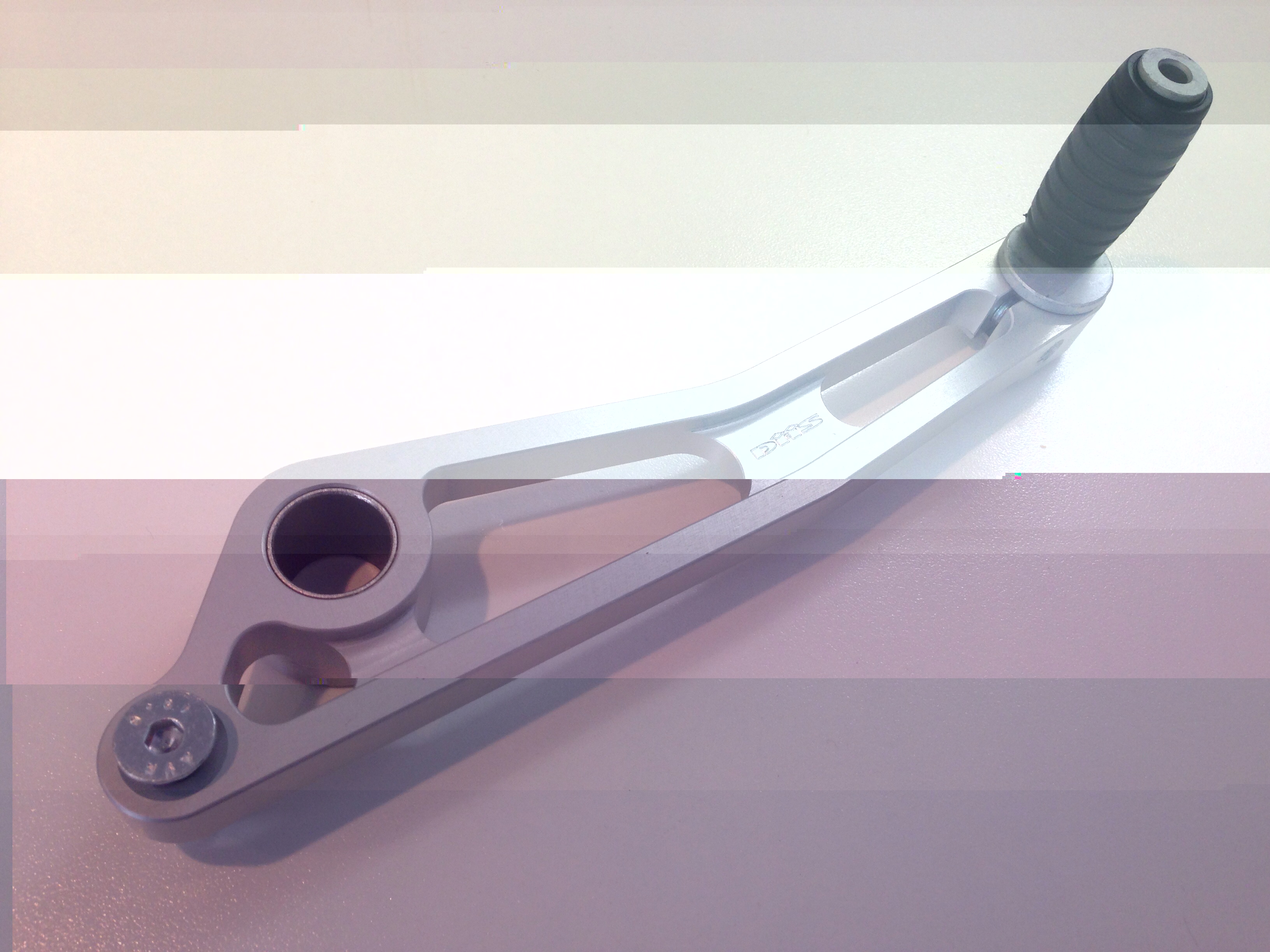

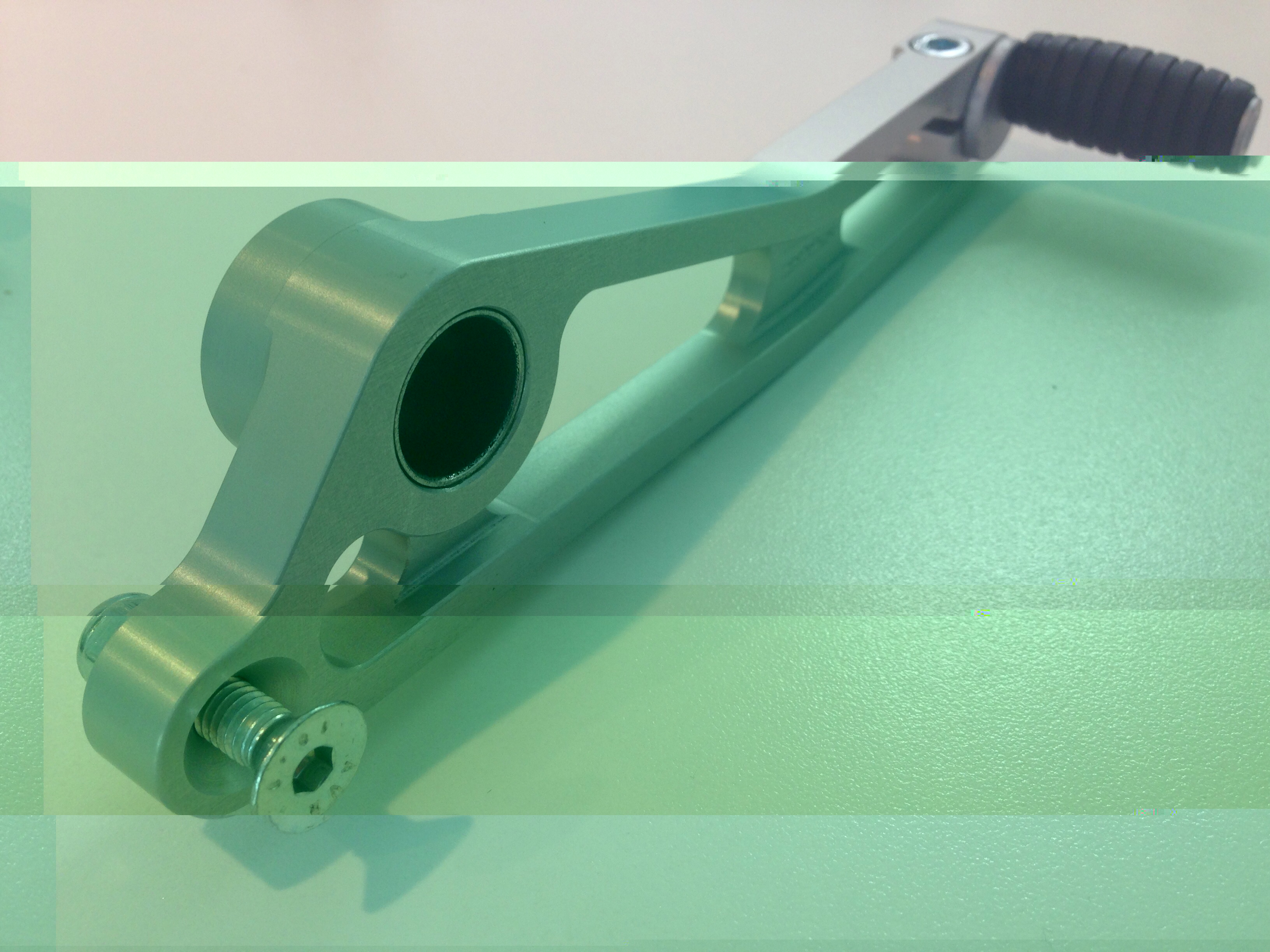

Ne jetzt, echt? Das meinst Du ernst, oder?Dottore G. hat geschrieben:Mach fette Löcher rein Dirk.![]()
- Beiträge: 4964
- Beiträge: 11554
Ja klar Dirk.
schick die Dinger dem Johannes,
der macht das schick.
Nacharbeiten und polieren machste selber.
Dann bringt der leichte Akku auch was.
Leicht machen das Elflein quasi,total entrümpeln.
Das Dreieck am Schnitzel muß auf jeden Fall einen Durchbruch haben.
Bohrmaschine,Feile,Hohnleinen,fertich.
Da kräht doch kein Hahn nach,und du scherst dich doch sonst auch um nix.
Ran,heut Abend isses schon fertich.

AW: Es wird wieder angegriffen....
Lupo weiß wie man noch 100 mg wegfräst.
Sozusagen Schnitzel-Diät...
- Beiträge: 4964
Ach was Johannes.... der hat Wichtigeres zu tun.
Hab die mal eben zum Frank L. rübergebracht, der hat den 55 mm Bohrer eingespannt...
Bringt knapp 50gr pro Seite !
