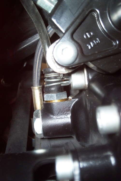

Hi Andi,andi hat geschrieben: Das kannst du machen, wenn du definitiv ausschliessen kannst, dass keine Feuchtigkeit reinkommt. Die Melange, die ich regelmässig aus BMW und Guzzi Endantrieben ablasse, spricht da eine andere Sprache. Kein Wunder, wenn die Entlüftung mitten im Spritzwasser liegt.
ich hab da einfach wie der Guzzipfarrer ein Schlauch an die Entlüftung geschniedelt, welcher oben an der Batterie endet. Nun ist das Getriebeöl seit Jahren drin und schaut noch aus wie am ersten Tag
Wie Du dem zweiten Bild entnehmen kannst ist die Entlüftung ein sehr simples Teil. Trifft Wasser mit geringem Druck auf das Getrieb, kühlt dieses schnell ab und es entsteht ein Unterdruck im Gehäuse. Der Unterdruck zieht dann Wasser über die Entlüftung in das Gehäuse und fertig ist das Bohrwasser
