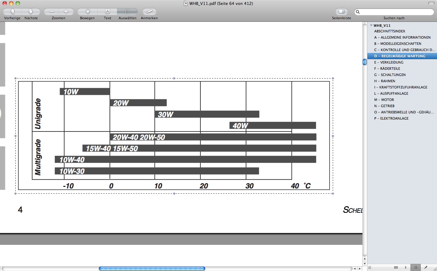

- Beiträge: 4956
Re: Motoröl
Original aus dem WHB .... Ich denk, da wird MG wg. Copyright nix gegen haben (hoffe ich. steht auch im Fahrerhandbuch, was ja jeder Guzzist hat).
Die Plörre ist halt ziemlich dünn. Aber solange Deine Öldrucklampe nicht angeht oder flackert, hast Du genügend Druck (wenn der Öldruckgeber i.O. ist)
Ein 10W-50 oder 10W-60 ist gar nicht aufgeführt, weil es das noch nicht gab oder zu teuer oder ....
Für Schönwetter und Sommerfahrer wäre ein 15W-xx oder 20W-xx eher zu empfehlen, aber die V11 läuft mit allem, was schmiert. Bei älteren Guzzen mit alter Ölpumpe sieht das schon anders aus. Da hat (meine ich) der Dieter schon immer mal wieder was zu geschrieben.
