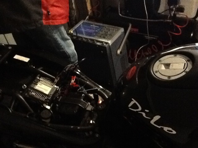

Ein Idee: ein billige diag software für alle einspritz Guzzi
Wirklich verstehen tu ich nix ....
Aber Beard hat wohl nen Plan mit seim Köfferchen im Gegenwert von nem gesunden Wagen der Kompaktklasse
- Beiträge: 10036
Re: Ein Idee: ein billige diag software für alle einspritz G
Oh ohh.. mit Oszilloskop am Prozessor der Elfe.. ohoooo.
Da wird vor dem Schriftzug "DiLo" sicher bald ein Dr. stehen.
Dr. rer.mop
Dr. rer.mop DiLo
Dr. rer.mop
Dr. rer.mop DiLo

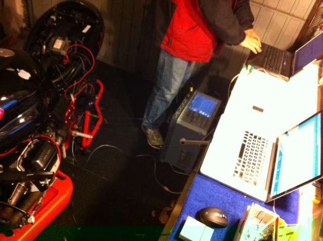

Contact ist ein Science-Fiction-Drama aus dem Jahr 1997 von Regisseur Robert Zemeckis mit Jodie Foster und Matthew McConaughey in den Hauptrollen.....BEARD im Roten Forum hat geschrieben:Was DiLo meint ist:DiLo hat geschrieben:!!! CONTACT !!!
Es kannn nun das FLASH der 15M und 15RC ausgelesen und die Maps editiert werden.
Das Zurückschreiben ist in Arbeit.
Mein eventuelles (oben erwähntes) Ostergeschenk.
Beard
Beard und ich hatten vergangenen Freitag "Signale" von nahezu "Extraterrestrischer Qualität" aus der ECU empfangen. Und Beard konnte verstehen, was sich dahinter verbirgt.....
Paul hat parallel an einer "Übersetzungsmöglichkeit" der aufgezeichneten Daten gearbeitet. Und ich fürchte, auch er hat Ringe unter den Augen
Ich kam heute als DAU in den Genuß, das mal testen zu dürfen
