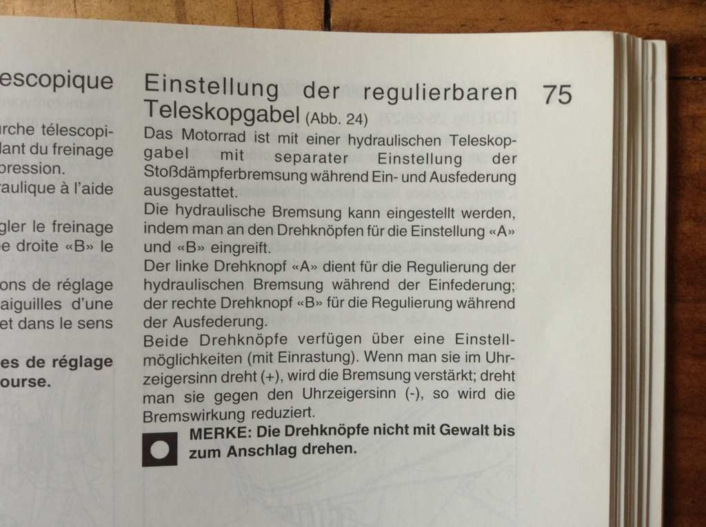

Hi Ludentoni,
eben diese Gabel hatte ich in meiner 2002´er LM und die war dann doch sehr bescheiden:
Ab 2002/2003 gabs dann die schwarze 43er Marzocchi, die war nur einstellbar in Zugstufe und Federvorspannung, nicht aber in Druckstufe.
Ich behaupte ja nicht, dass die in der V11 verbaute Ölins super ist, sondern nur, dass diese besser ist als die in diesem Baujahr ab 2002 verbaute Marzocchi-Gabel.

@Roland: ich dachte weiter vorne Du suchst die dritte Einstellmöglichkeit an Deiner Öhlins .... Ihr ward aber schon weiter bei der Marzocci....
Könnt ich an meiner Zug- und Druckstufe nicht einstellen, müsst ich heulen. Federvorspannung wäre schön, muss aber nicht.
