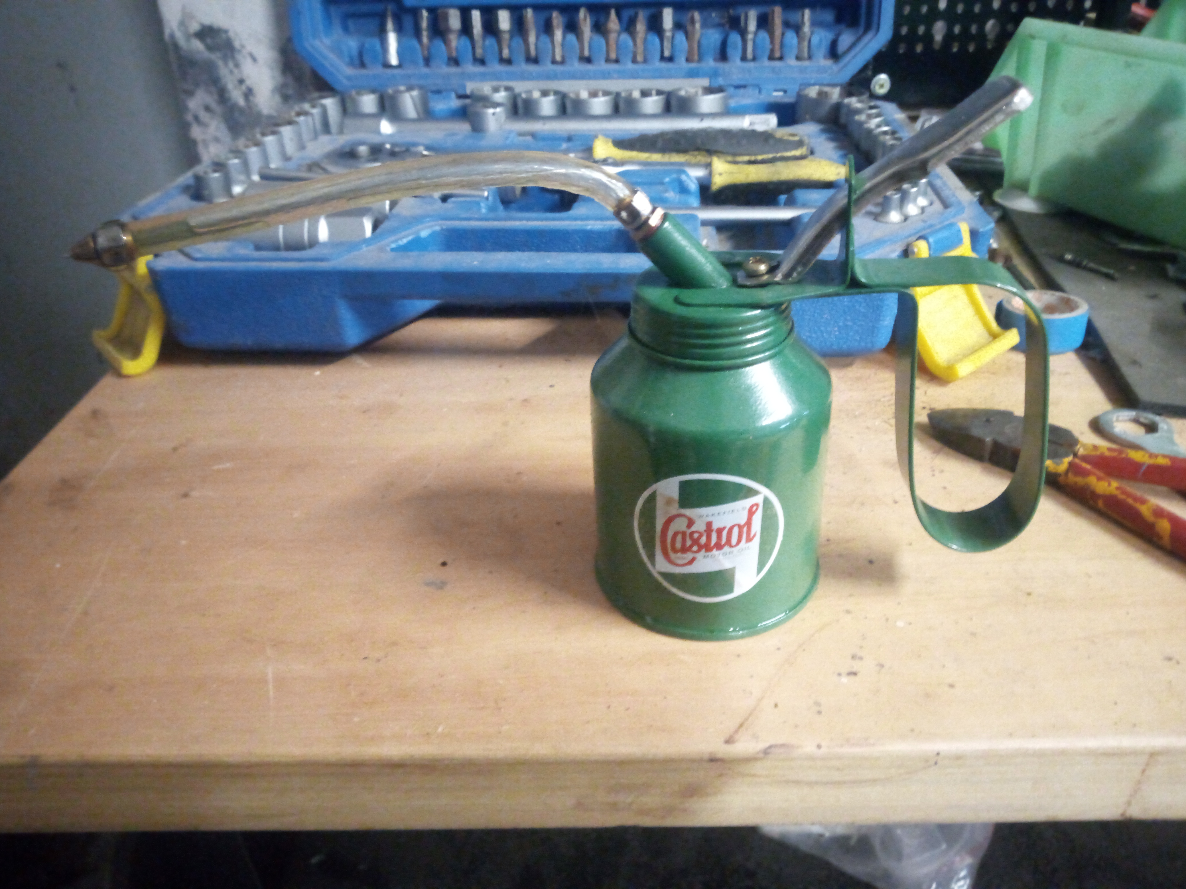

Nachtrag zum Thema neue Papierdichtungen einfetten/ölen: Damit man das ordentlich erledigen kann braucht man auch das passende Werkzeug, sonst wird das nichts gescheites.
