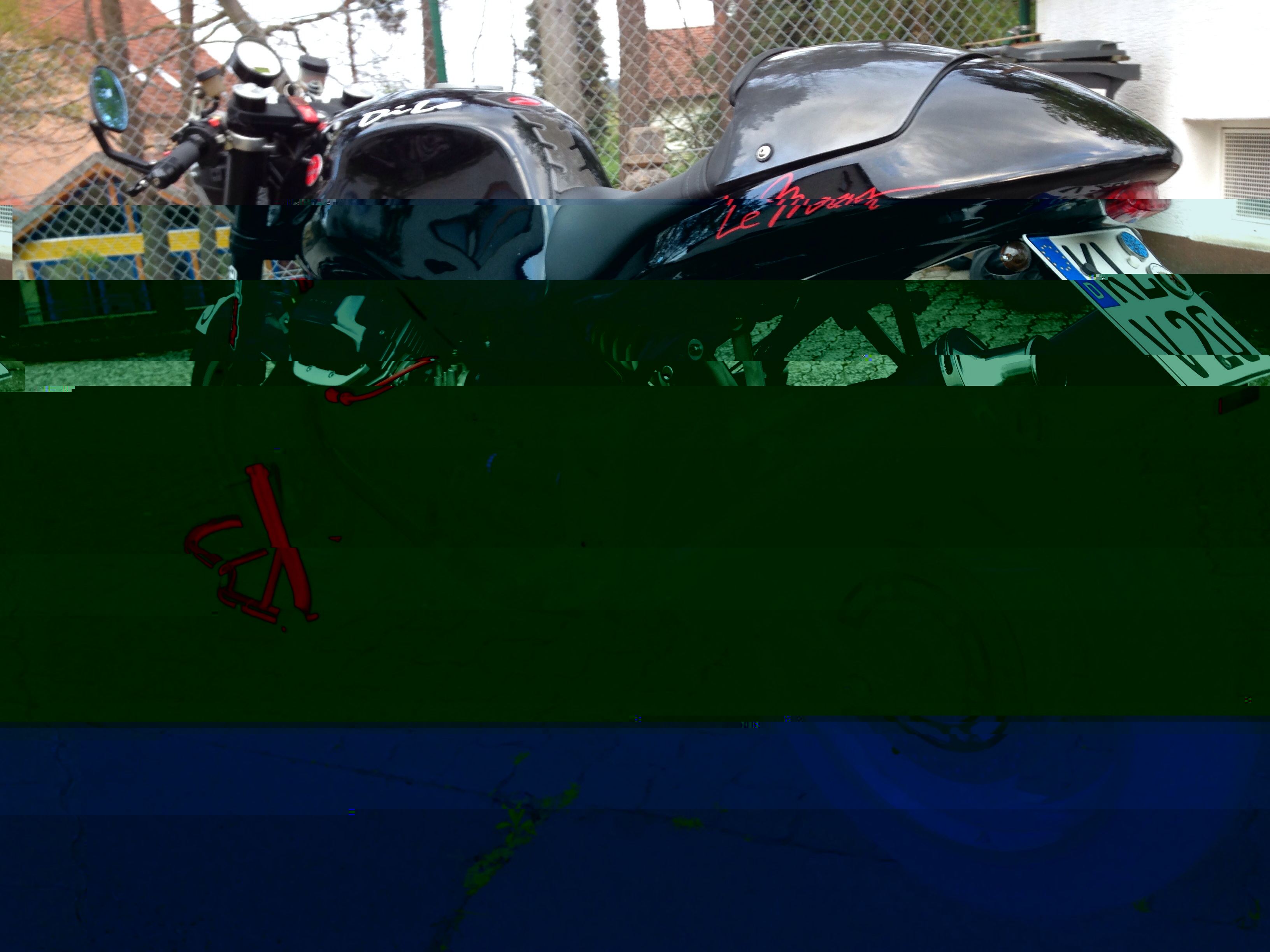

Wie es aussieht, ist die Dicke wieder am Start
Kupplung neu
Stirndeckeldichtung neu
Getriebe abgedichtet
Kupplung neu
- Beiträge: 11552
die Löcher in den Schnitzeln sind echt goil Dirk,
dafür gehen die Blinker samt Halter und das Panzertape überhaupt nicht.
Man bist du ein Schlunz.
Aber gut das se läuft.
