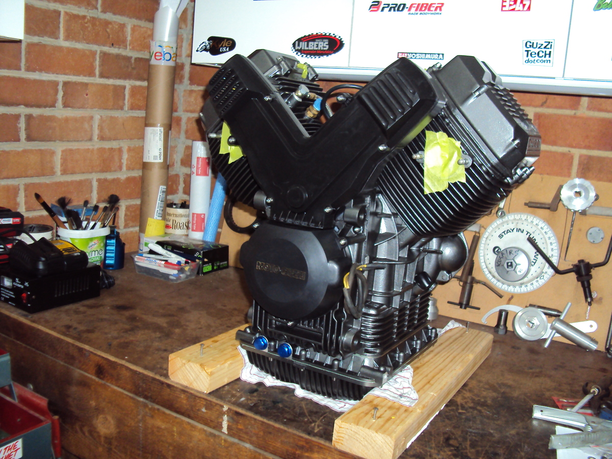

Aber was für einen Motor nehm ich dafür?
Ein 1200 Sport 8V Motor steht in der Ecke, okay halbwegs moderne Leistung, für die Landstr. allemal genug. Aber ein Nachteil haben die Vierventiler,
der Motorlauf ist deutlich "härter" nach meinen Geschmack.
Hier würde ein 1200er 2V Norge/Sport oder 1100er Breva Motor auch gut passen. Und von den Einspritz zwängen, "ein und ausatmungs" befreit passen die sehr gut für den sportiven Landstr.-Einsatz.
z.Z. gibt es weltweit keinen 1200er 2V Motor mit wenig KM
