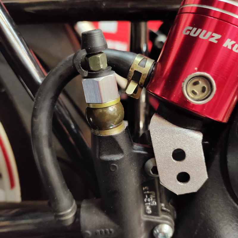

An dem Fußbremszylinder sitzt inzwischen eine Entlüftungsschraube, so muß die Luft nicht durch die ganze Leitung bis zur Bremszangen Entlüftung gepumpt werden.
