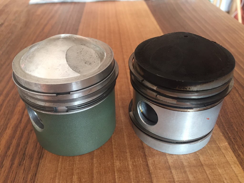

Beschichteter Übermaßkolben von Kexel, Zylinder neu geschliffen, Kopf wird in der gehemen Werkstatt im Süden heiß gemacht :mrgreen:
