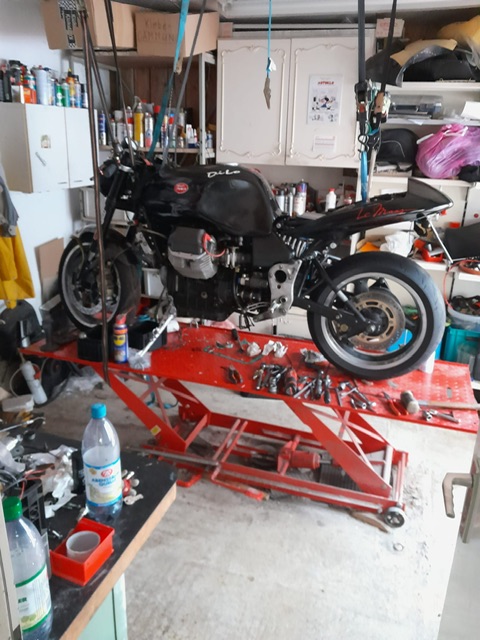

Sie lebt doch noch….. !
Ich muss jedoch gestehen, es ist nicht meine Garage, es ist nicht meine Hebebühne.
Es gibt nur wenig kundige Hände, in die ich meine V11 gebe. Und so wie ich das interpretiere, steht meine Dicke grad komplett tiefenentspannt da, als ob sie eine Rückenmassage bekäme …
Am offenen Herz wird sie diesmal nicht operiert, musste aber eine kleine Transplantation über sich ergehen lassen. Ich hoffe, sie stösst das Organ nicht ab :mrgreen:

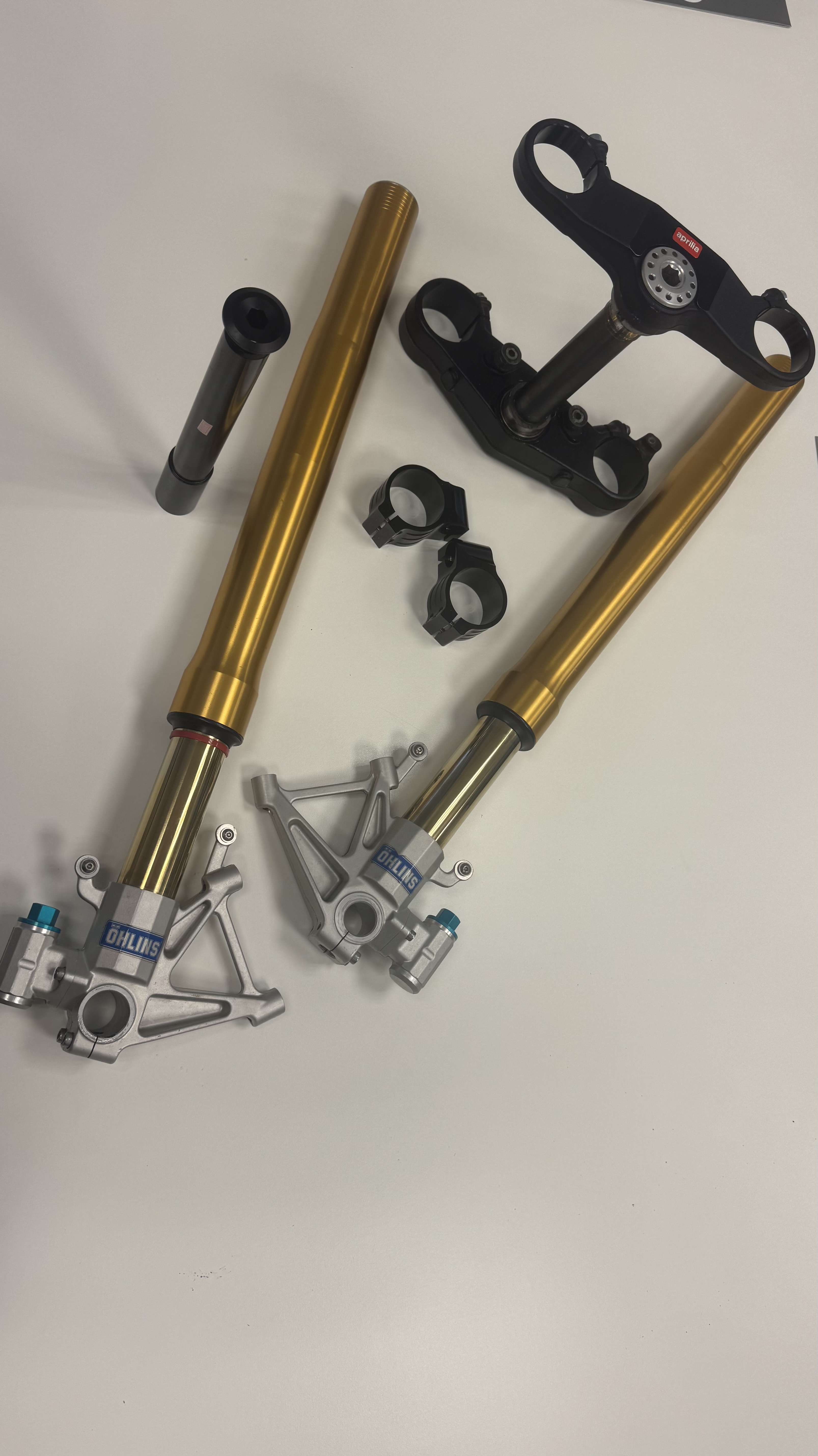

Das ist zu schade um es nicht mehr bei der Jagd auf 1/10 sec zu nutzen. Deshalb nun ein kleines Upgrade.
PVM Vorderrad, andere Bremspumpe und Zangen und dann erst mal testen…… Federbein hinten steht auf der Wunschliste und leichterer Heckrahmen :mrgreen:

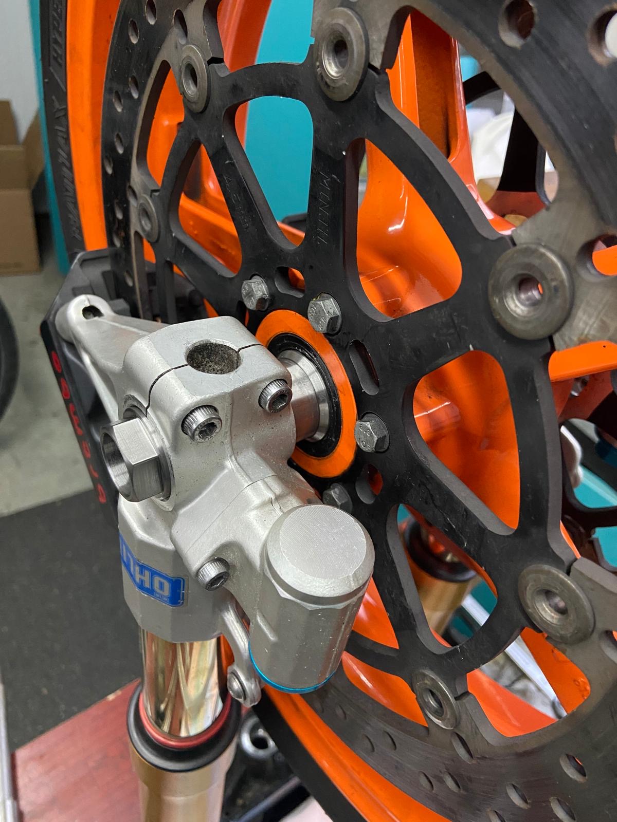

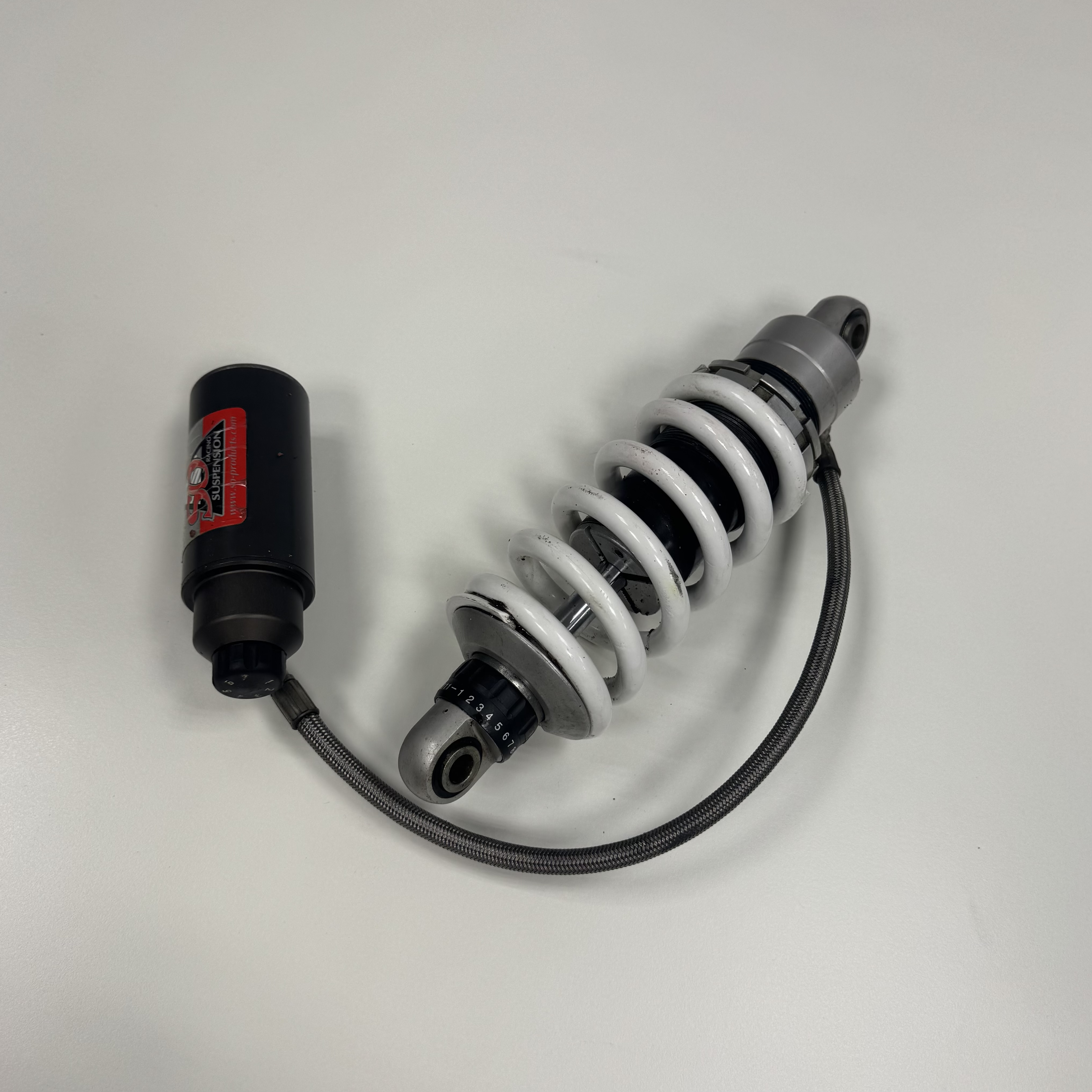

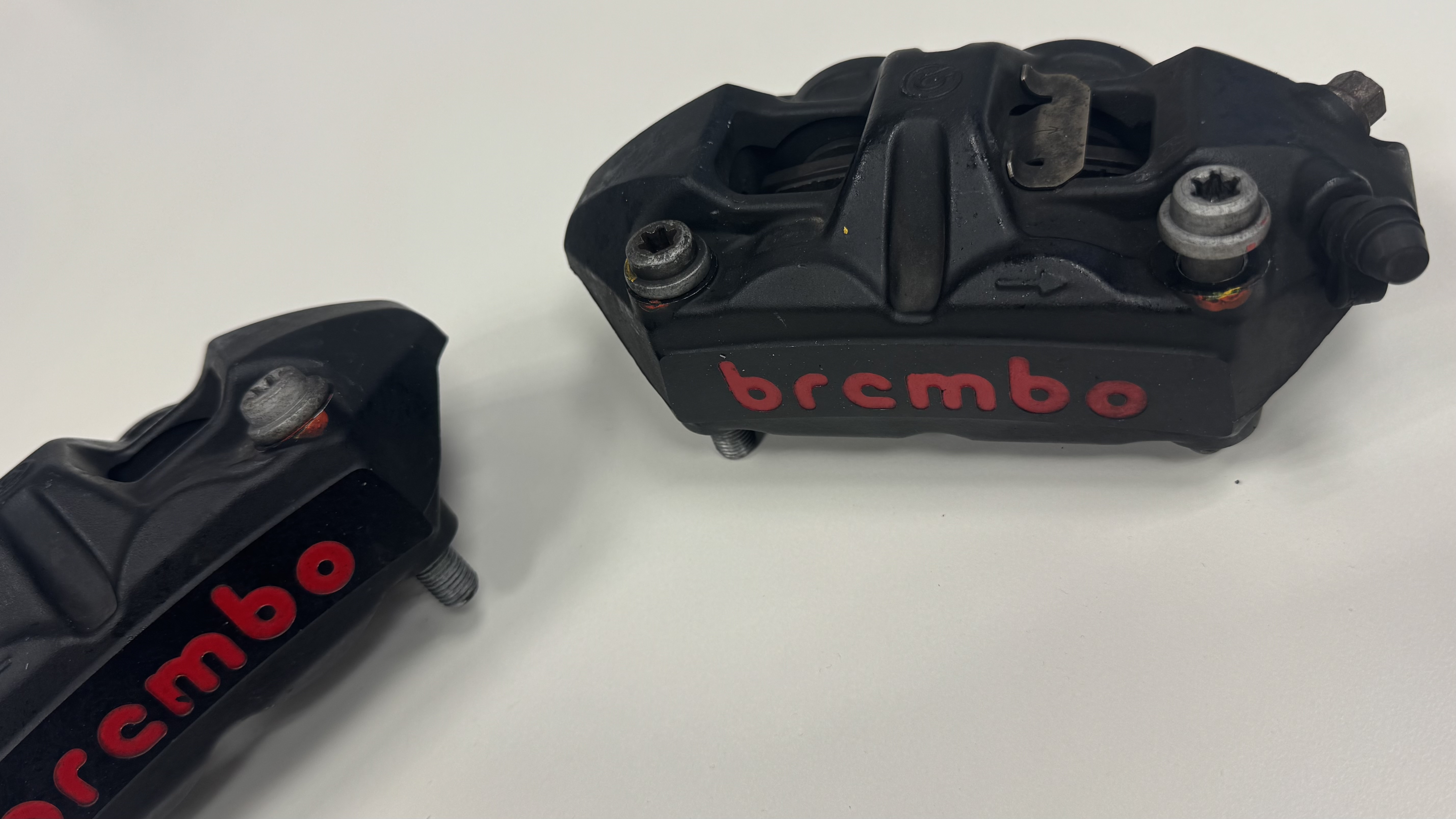

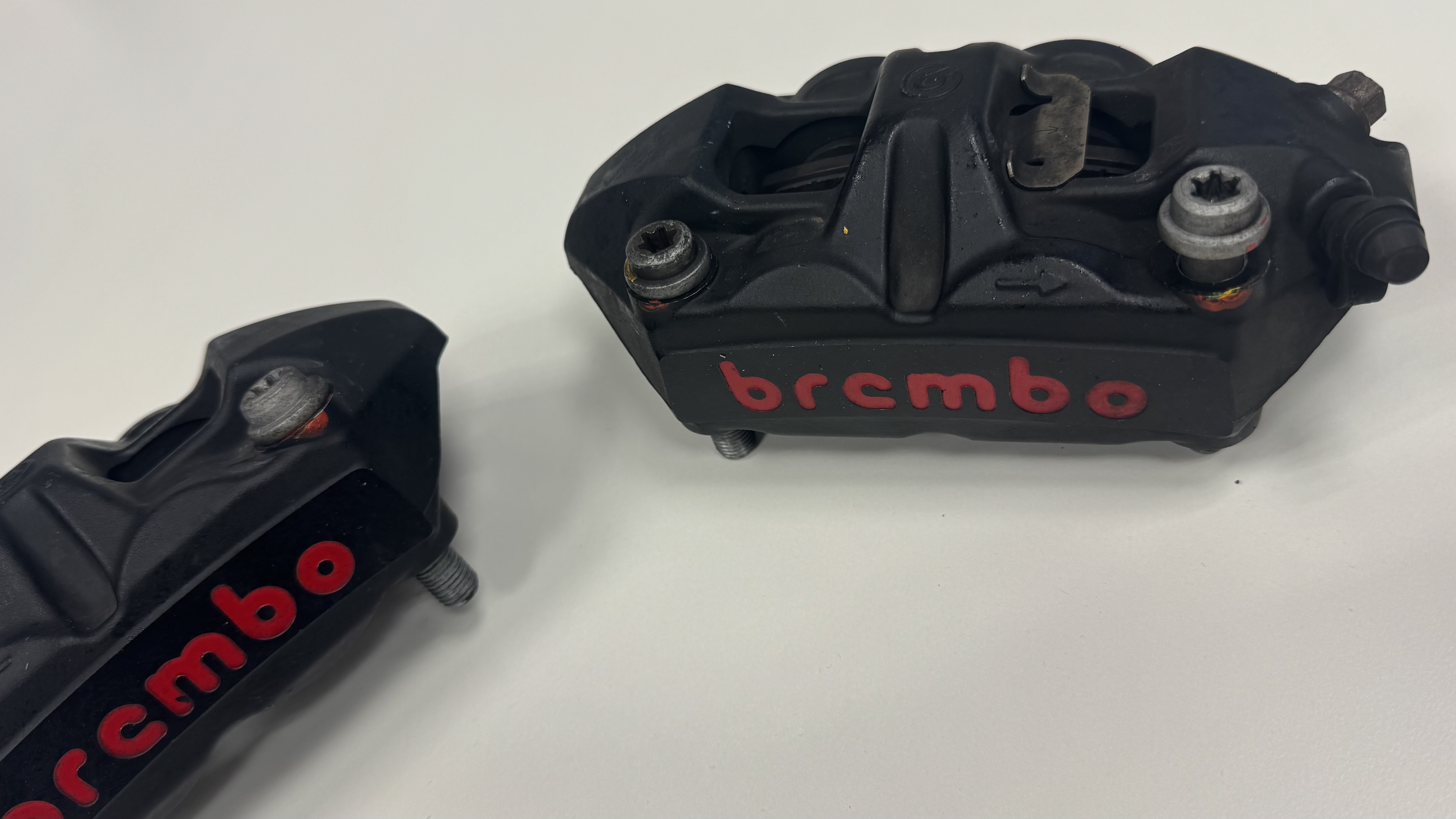

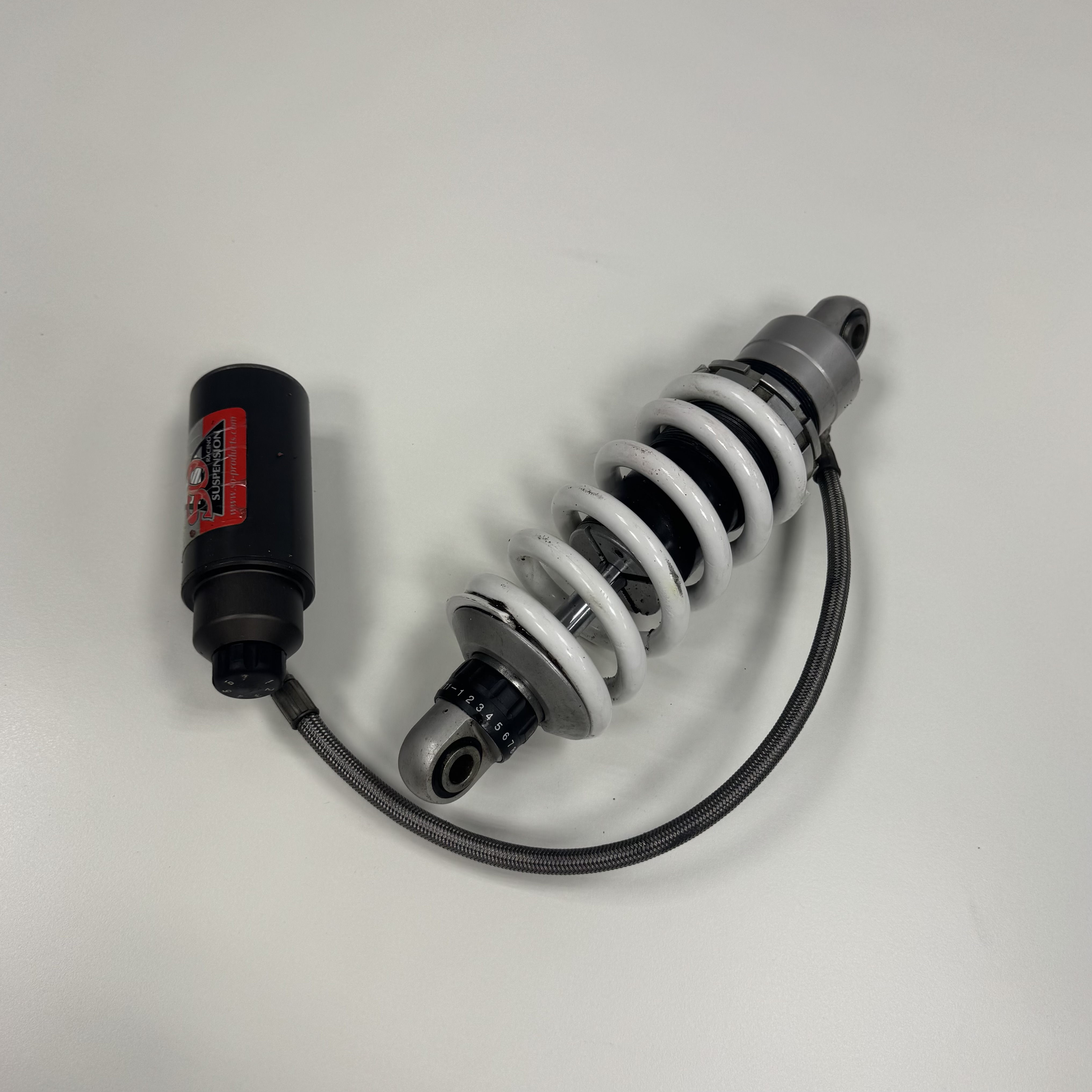

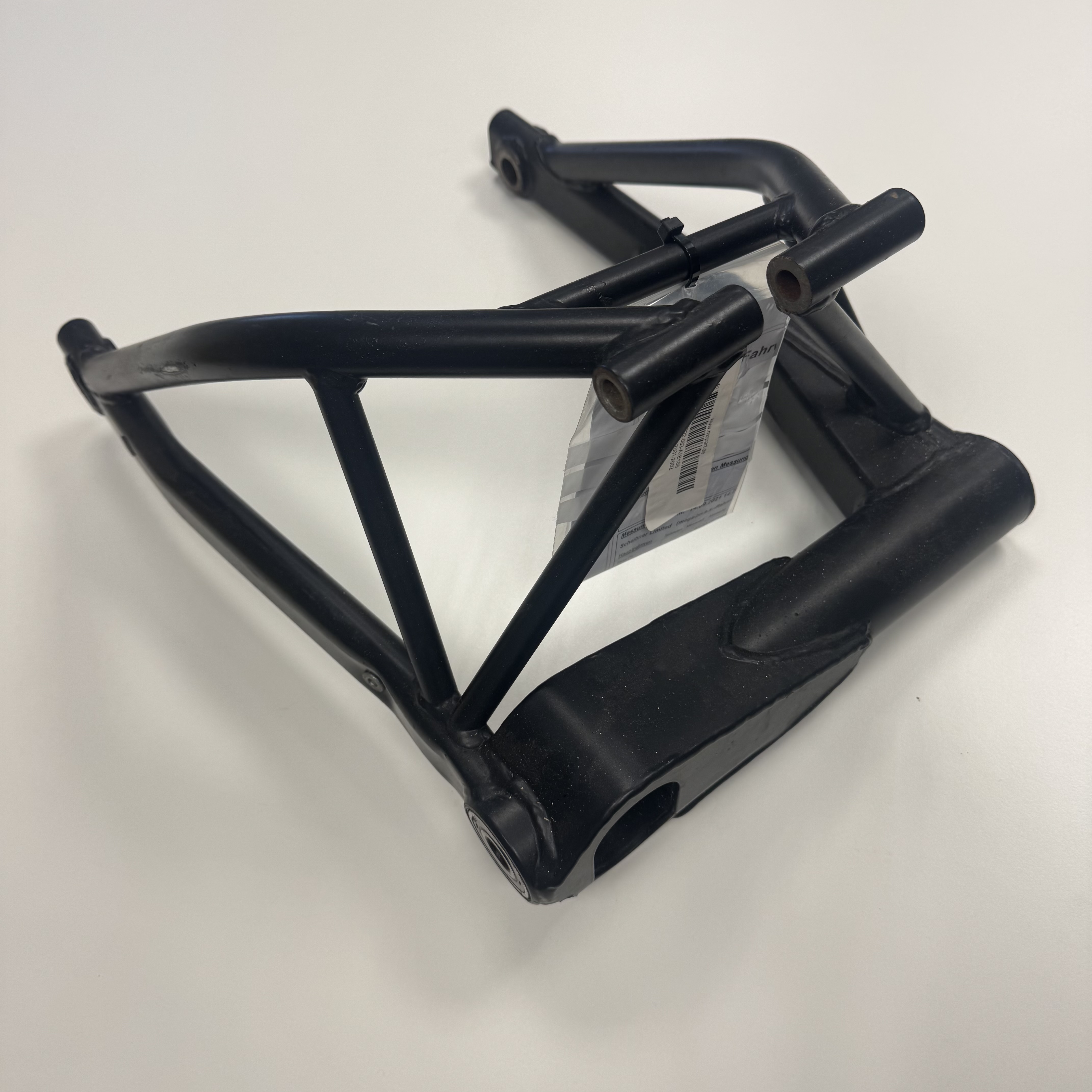

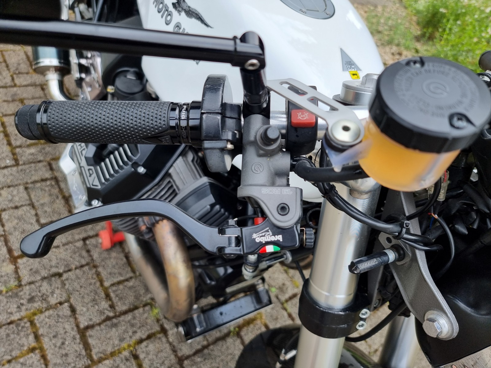

Weiter Brocken eingetroffen. Wenn man das Elflein so lange sein eigen nennt hat man schon ne genaue Vorstellung was noch „nötig“ ist. Ne neue Schwinge ist noch unterwegs, da an meiner originalen nix rumgeschweisst wird 😊

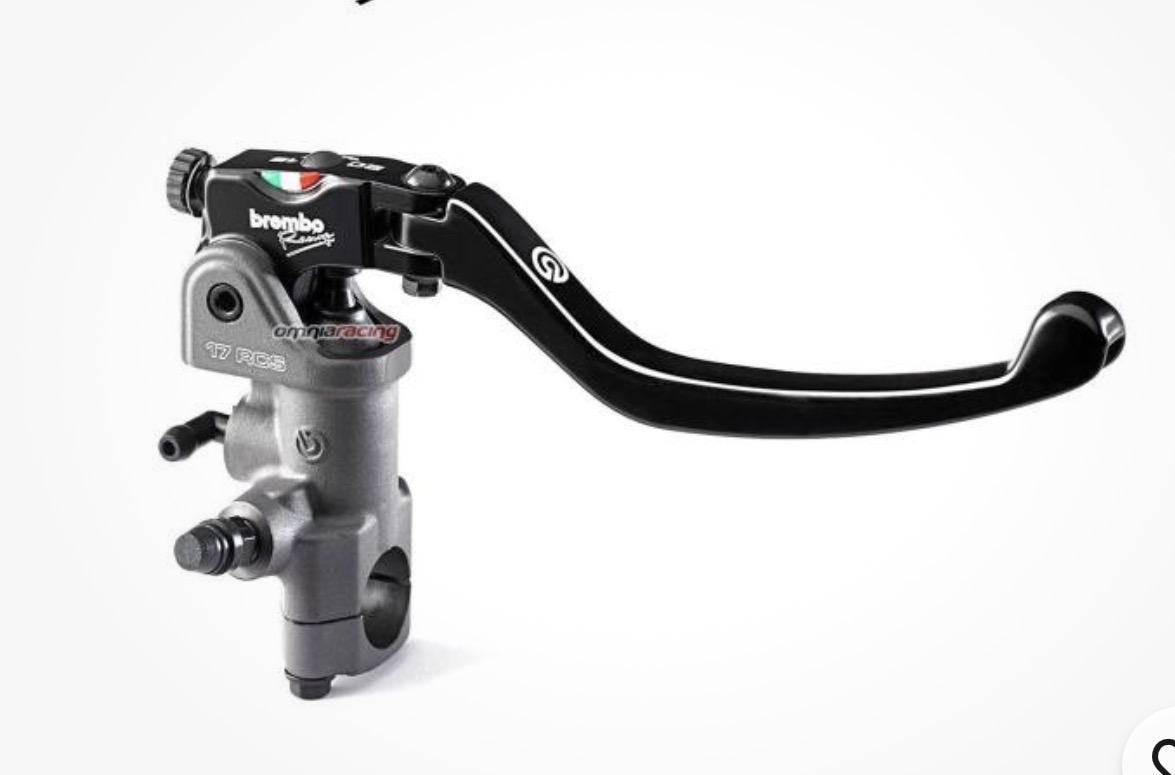

Für die Brembo M4.34 wird der original Geber zu schmalbrüstig sein. Da kommt noch ne andere Pumpe, 17x18 oder 17x19 ran.
Da die RC8 momentan steht kann ich auch da ne „Anleihe“ nehmen. Hat die gleichen Sättel verbaut. Bremsentuning ist Negativbeschleunigung. Oft unterschätzt und meist günstiger als Antriebsunikate zu bauen ….
Brembo M4.34
Brembo M4.34
White Power Federbein
Beiträge: 4956

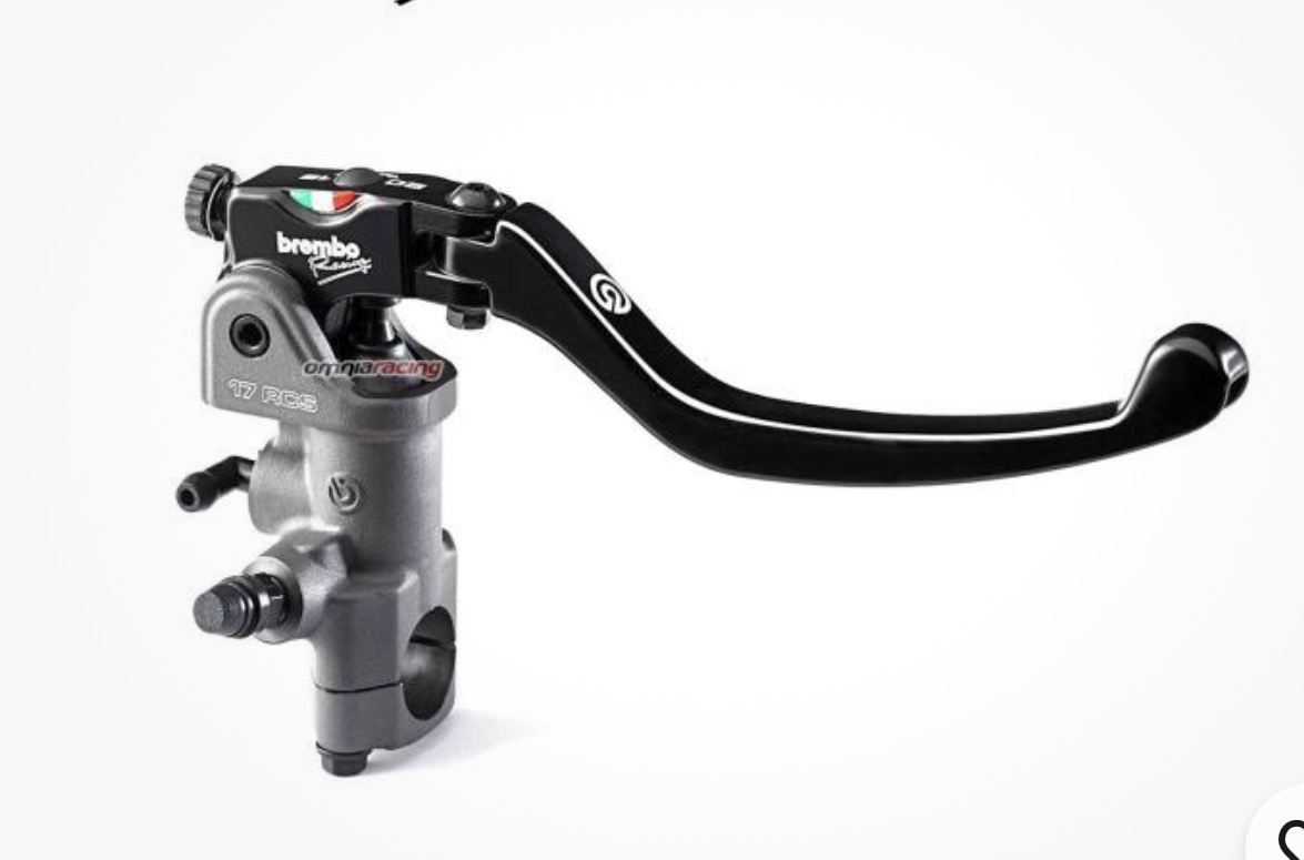

Gerade noch ne Bremspumpe bei Omnia Racing eingetütet. Die 17 mm taugt bei Endurance Rennen besser, da weniger Handktaft als die 19 mm.
Gabs grad im Angebot für 249.- zugl. Versand
Bremspumpe Brembo Racing 17RCS (110A26340)
Beiträge: 4354

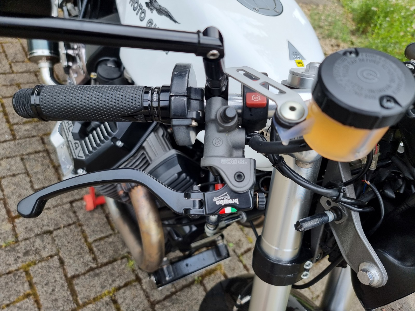

Die Pumpe war an meiner Scandalo angebaut. Funktioniert sehr gut und ist in der Übersetzung einstellbar.
Beiträge: 4956
Ja, ich hab die auch schon in meim Low-Budget-Racer SV650 seit letztem Jahr drin. Mit der Verstellung des Hebels kannst du für die Quali nen echt harten Druckpunkt fahren, im Rennen selbst nimmst Du dann ein wenig zurück damit im letzten Stint dich nicht der Arm Pump bremst ;)

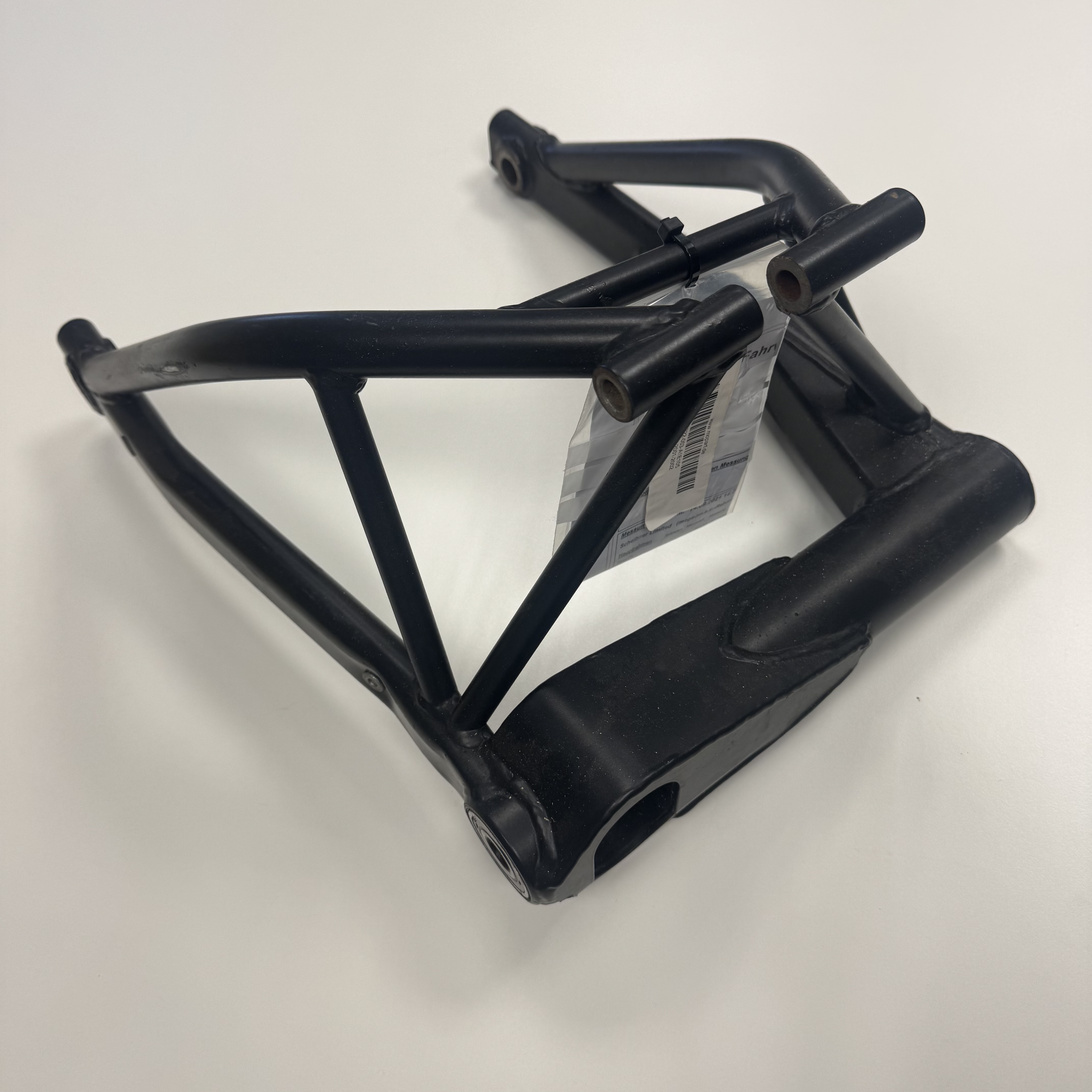

Der nächste Baustein ist eingetroffen: Schwinge V11 mit Zertifikat.
Oben wird ein zweites röhrchen aufgescheisst zur Aufnahme des federbeins. Sollte die Geometrie dadorch zu agressiv werden, kann ich wieder auf Originalstellung.(edit: nee mist. Denkfehler)
Ich schau mir das nochmal an der RC8 an. Da gibt es von Haus aus nen Exzenter, vielleicht lässt sich da was adaptieren.

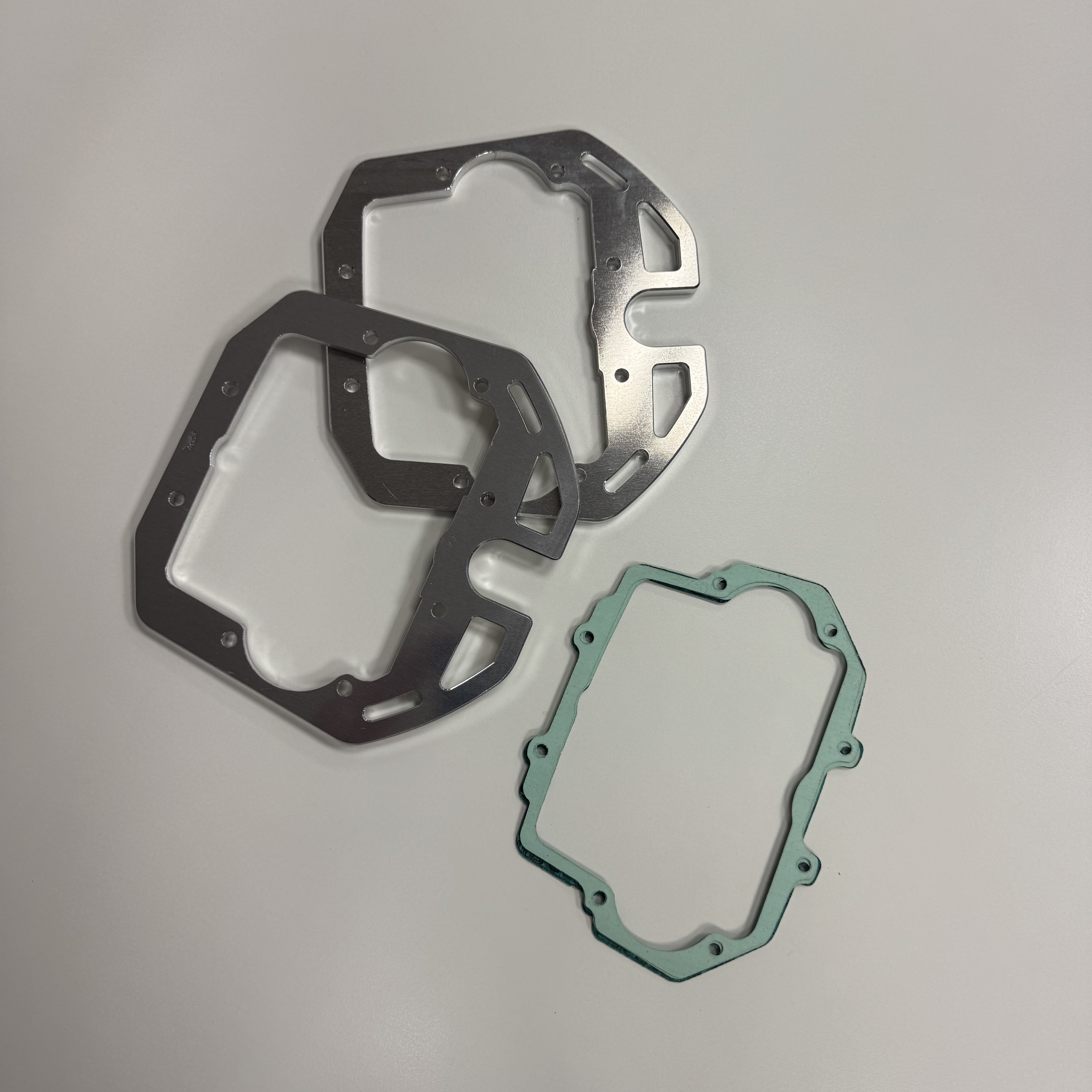

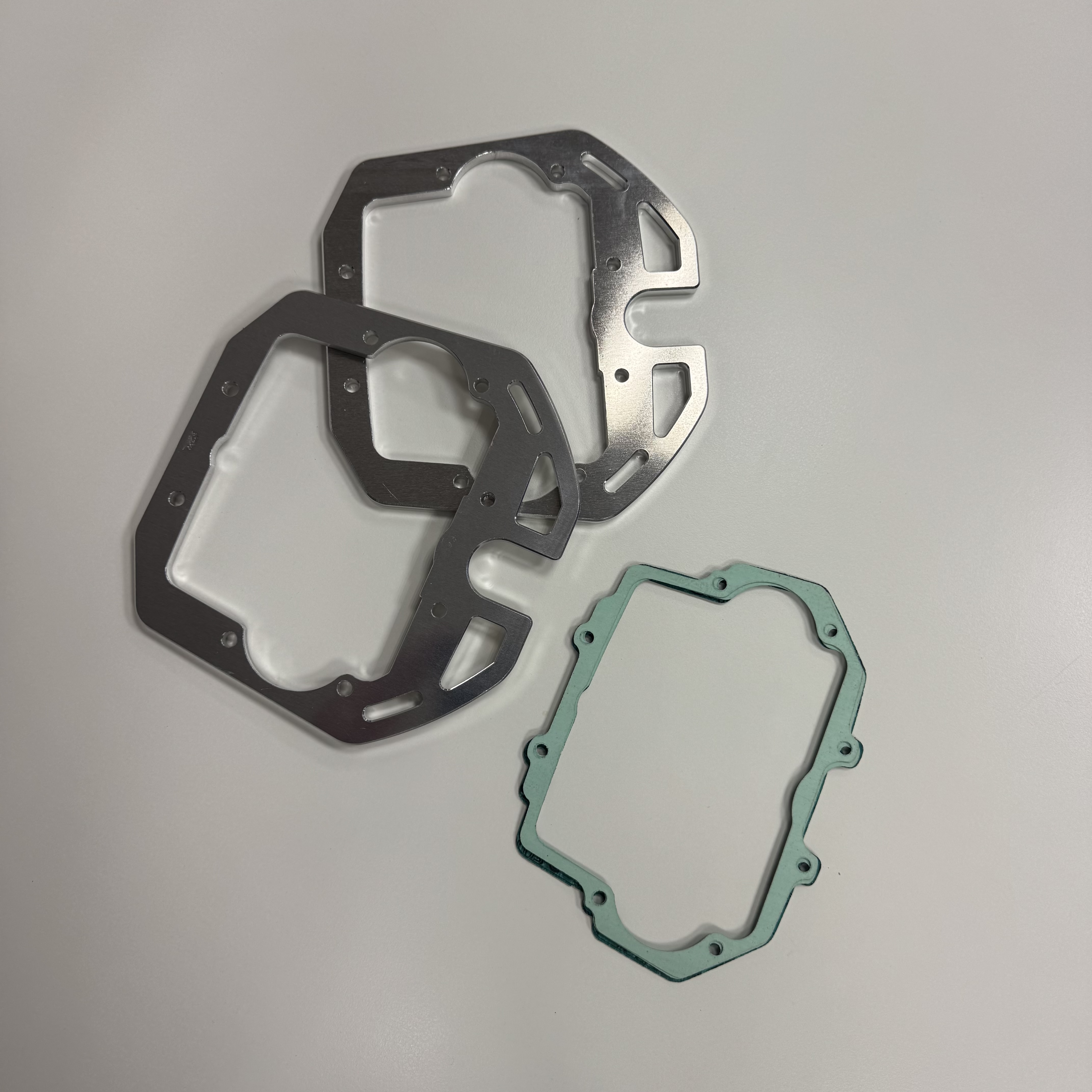

Beim Abholen der „Brocken“ konnt ich nicht widerstehen. Noch n
n paar Abstandhalter in die Einkaufskiste

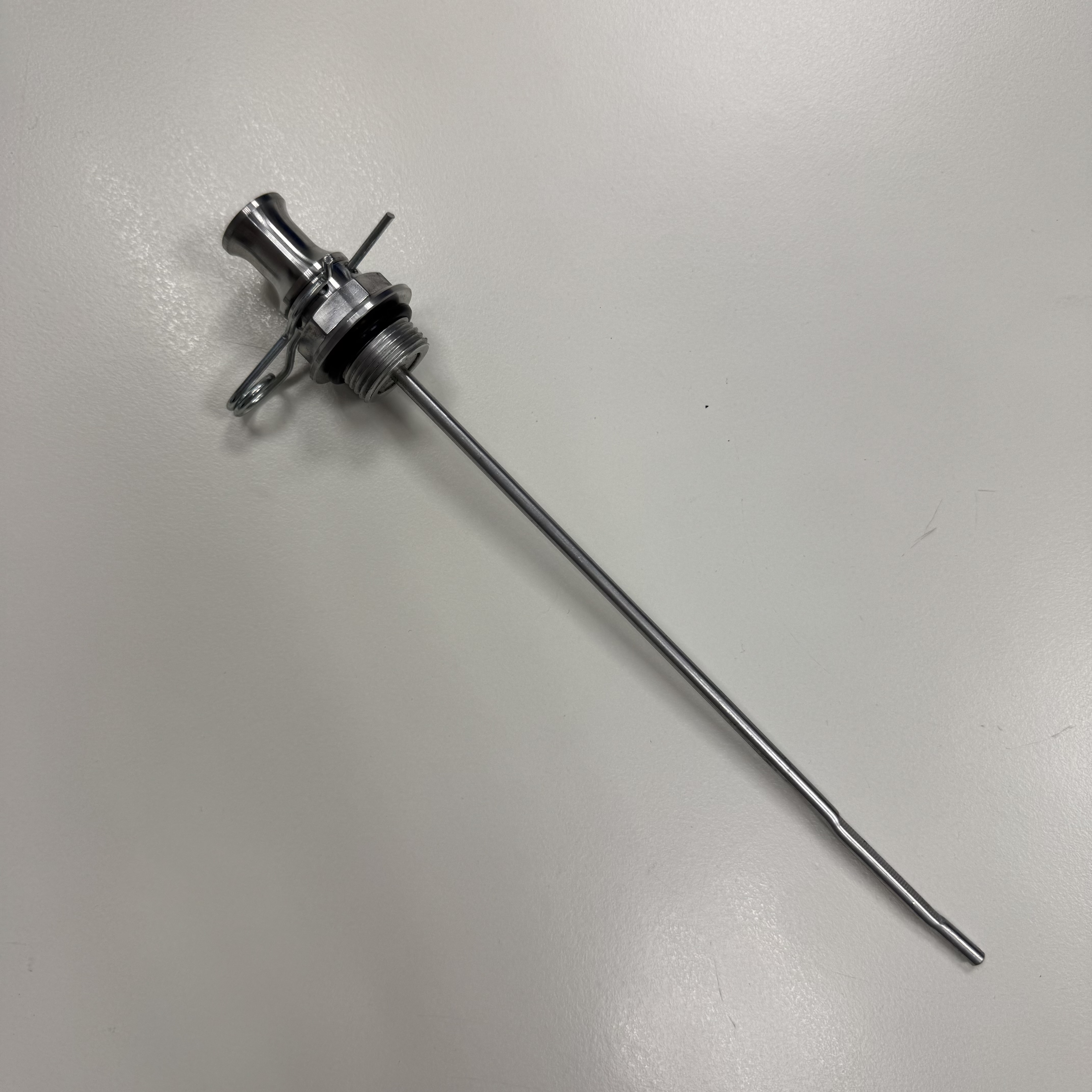

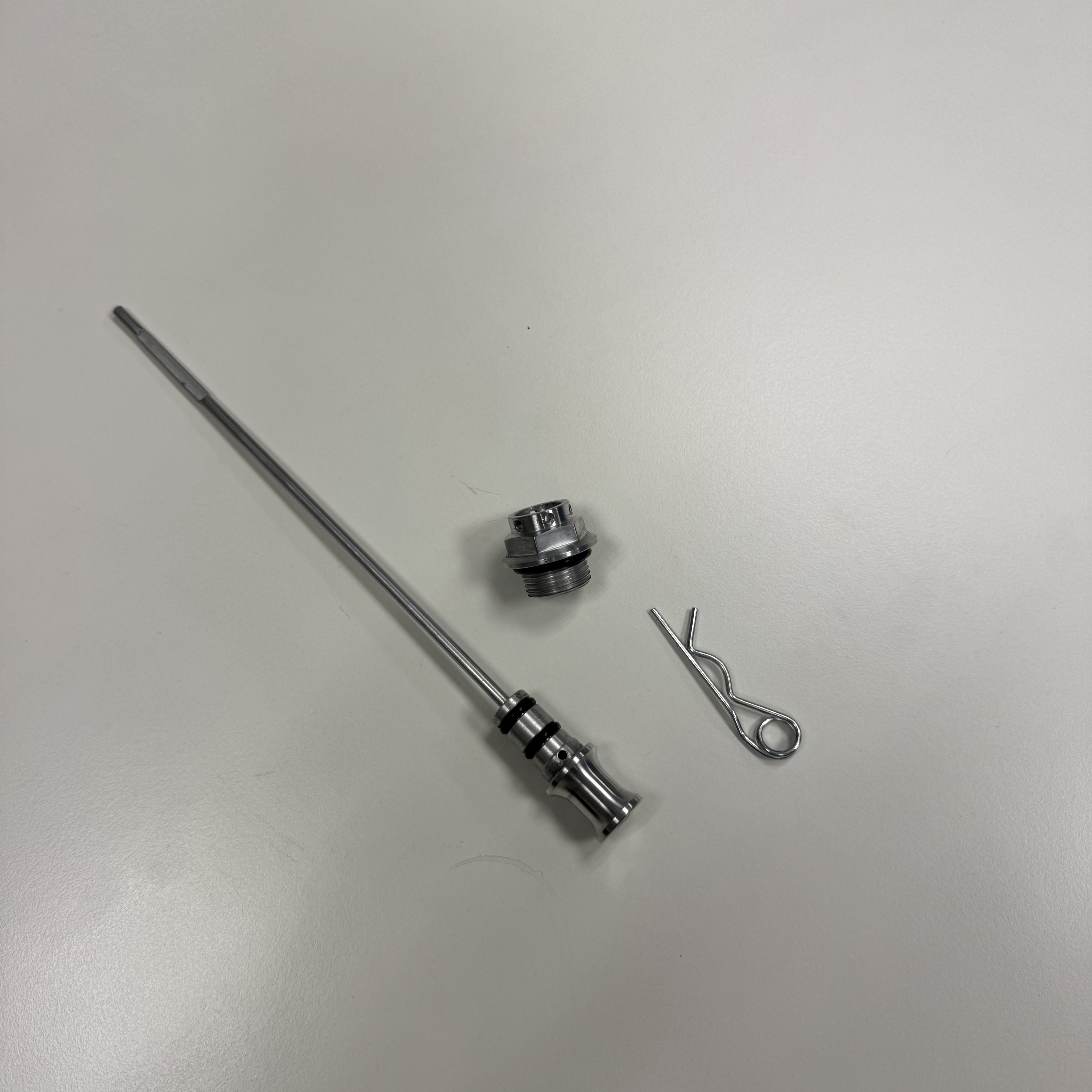

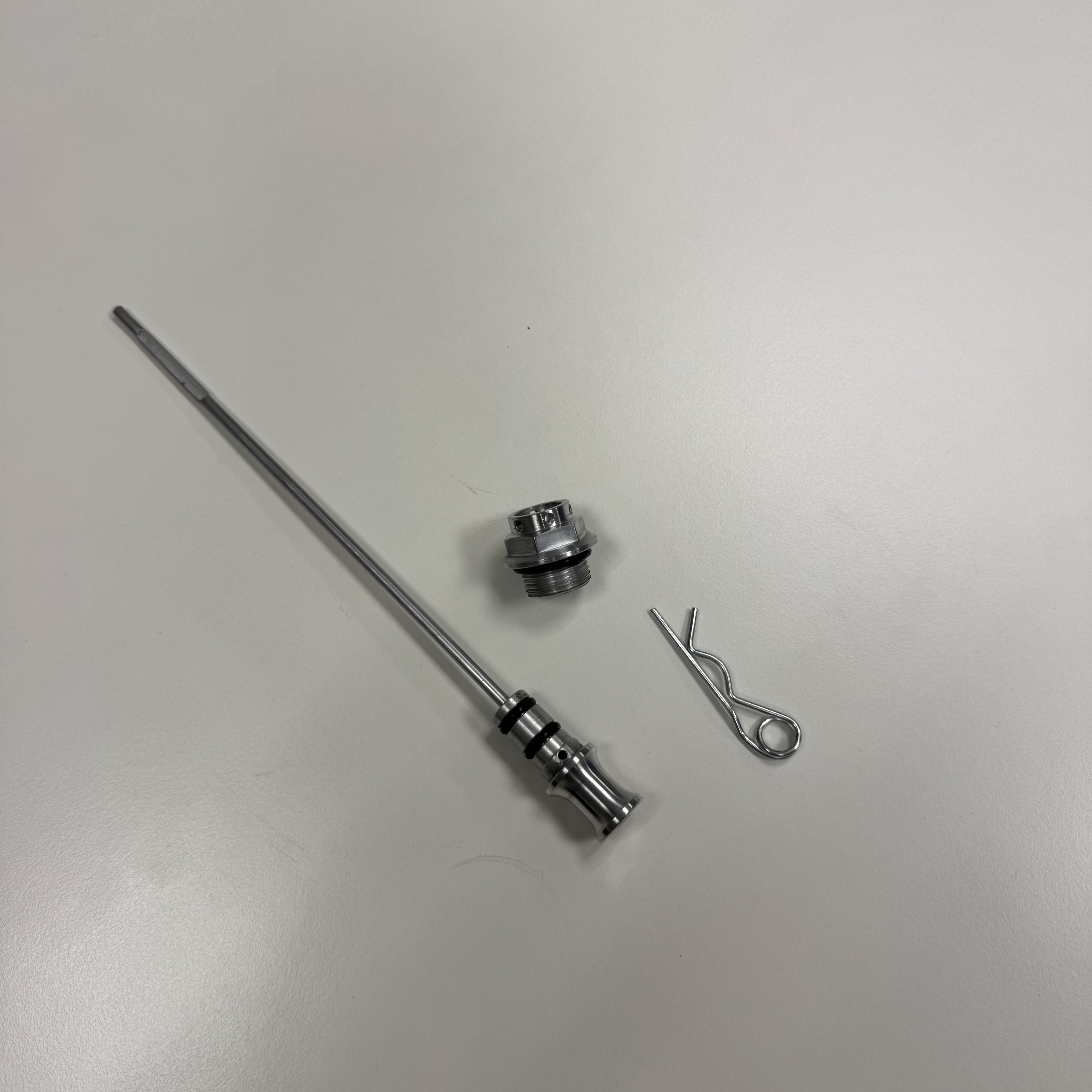

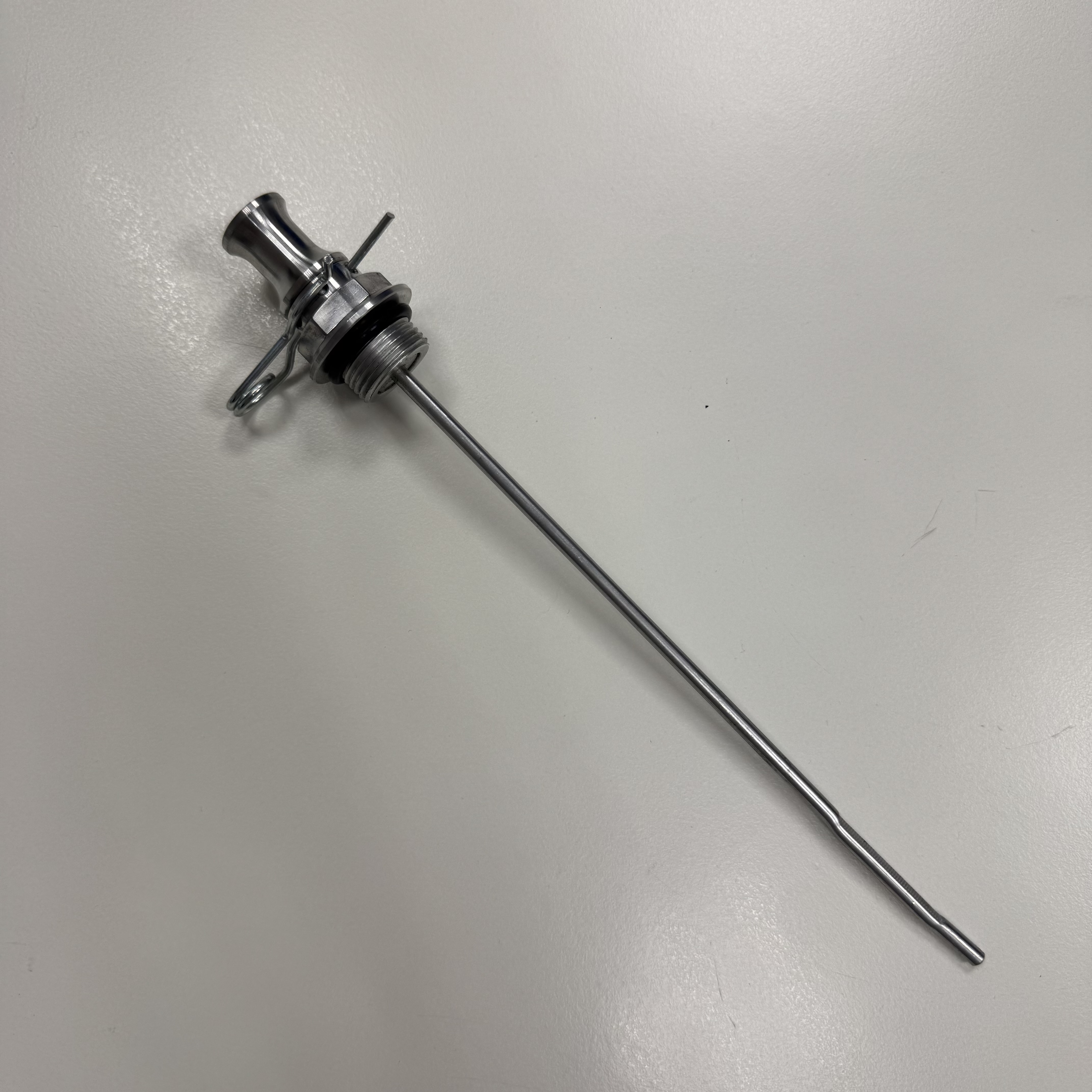

Und, weils komplett unnötig ist, ich es aber haben musste ….. ein Ölmessinstrument vom Feinsten :)
