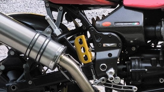

Der Lude mal wieder. Unglaublich! ich meine, es ist eine Sache, auf einem kleinen Foto eine leicht asymmetrische Auspuffanlage und ein geknicktes Kennzeichenohr oben rechts zu entdecken, was allerdings schon krass genug wäre. Aber "HINTER EINEN GESCHLOSSENEN GETRIEBEDECKEL" zu schauen und zu wissen, das da ne goldene Schaltfeder drin steckt......Hammer! Wie macht der das nur?Ludentoni hat geschrieben: Do 15. Mai 2025, 13:48 Wo wir gerade bei Schaltfedern sind, der Kosmo hat doch mit Sicherheit ne vergoldete eingebaut...

deshalb habe ich das Schutzblech hier auch extra Gülden eloxiert.

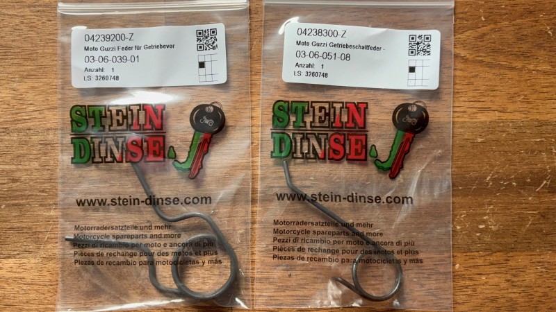

Tatsächlich habe ich aus blanker Angst / Panik bei SD (ist das der "Chinateileversand vom See"?) eine Schaltfeder gekauft, obwohl meine nicht gebrochen ist.
Hab mich sehr über den niedrigen Preis gewundert, aber bei Wendel gibts ja nichts mehr.
Liegt nun Zuhause - wie ich die Qualität beurteilen soll weiß ich nicht
Sie läßt sich drücken und bricht zumindest nicht direkt in der Hand
Von einem prophylaktischen Austausch sehe ich lieber mal ab, a) weil ein wenig zu faul und b) möchte nichts verschlimmbessern.
--> Die Amerika-Feder würde ich auch gerne nehmen!
Viele Grüße, Thomas
Viele Grüße, Thomas

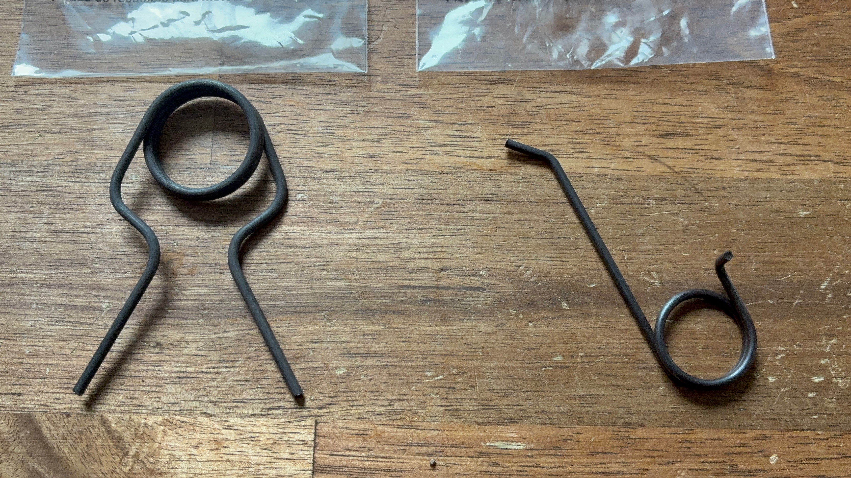

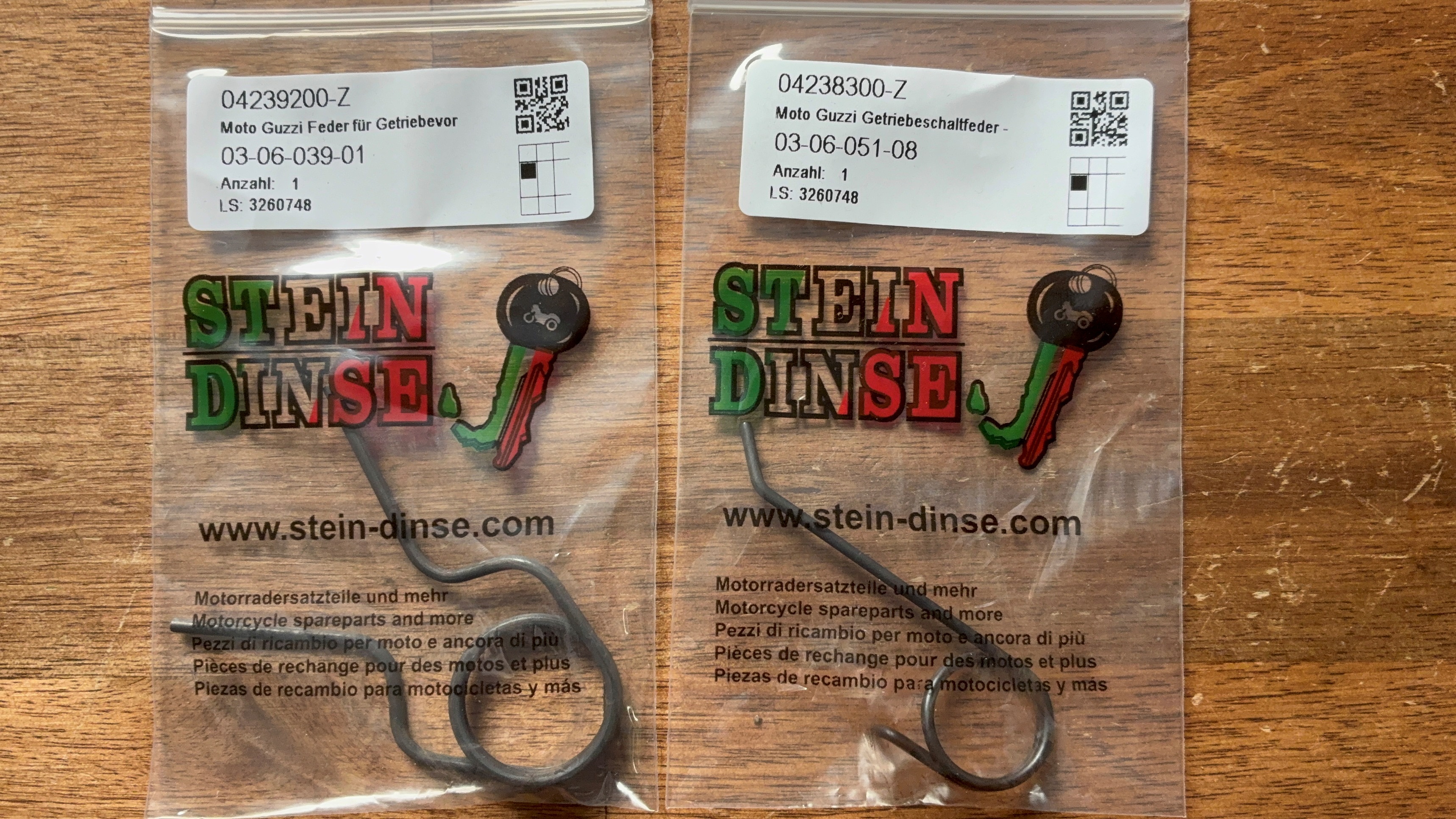

Hier mal die günstige Ware, aber wahrscheinlich lassen die Bilder nicht auf die Qualität schließen (hoffe das Einstellen der Bilder ist ok?)

Apropos Vorbeugung und Prophylaxe, das heisst für mich nichts anderes als das der Profi da lax mit umgeht mit der Feder... Wenn gebrochen, wird gewechselt, die Klinke befeilt und weiter gehts. Nicht immer den Schaltvorwählerdeckel ab und jede Saison die Federn tauschen, da nutzt das nur von ab und wird nicht besser.
Danke Thomas für die Bilder der Feder, hier l zum Vergleich eine originale, die letzte vom HMB Mike:
Die originalen liegen plan auf...
