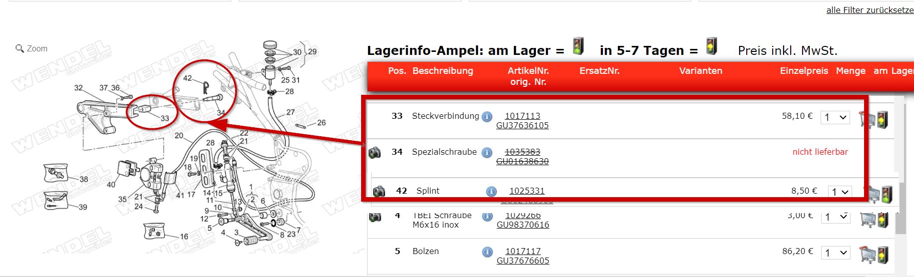

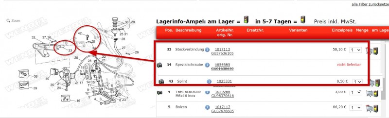

Kann mir bitte Jemand ein Foto von seinem Hinterradbremsgeraffel machen?
Das wäre ganz großes Forenkino. Danke!
Und kann mir Jemand diese drei Kleinteile verkaufen?
Schraube, Eisenklötzi und ein Splint?
Auch das wäre ganz klasse. Danke!

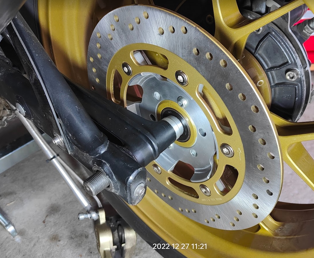

Sodele, mein Rückbau der Daes-bremse auf Original, aber an PVM-Felgen, nimmt Formen an.

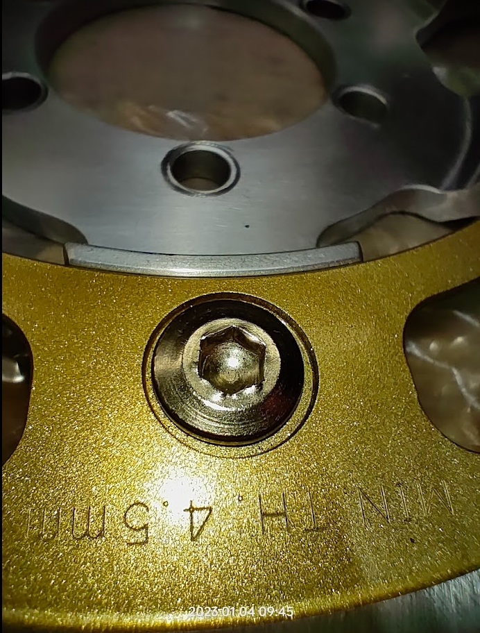

Hab mir für teures Geld Schrauben von TRW in angeblicher 10.9-Qualität gekauft.
TRW-MSW107-6 für 15€. Habe eben schon den Verkäufer bei ebay angeschrieben weil der Ranz weich wie Butter ist.
Irgendwas unter 8.8 gefühlt. Habe versucht ähnliche Schrauben aus verschiedenen Güten mit demselben Werkzeug so zu verwurschteln.
Ist mir nicht gelungen. das war mit undefinierter handkraft, jedoch sicher deutlich unter 40Nm.
Verkauft TRW hier chinamüll? Zum Kotzen sowas.
Muss noch die Koplanarität der Flanschfläche nacharbeiten lassen. Die habe ich versemmelt weil ich es nicht abwarten konnte.
Wird schon.
Adapterflansch wird silber oder gold eloxiert. aber eher silber. Sieht ganz gut aus so.......

Die Schrauben von BMW sind gekommen. Ein ganz anderes Kaliber als der Mistkram von TRW. Sind auch mit TORX-Antrieb.
Mal was anderes zum Thema Material: ich hoffe ja wie gesagt, das der TÜV nicht nach meinem Scheibenadapter fragt. Nur für den Fall das er fragt, nehme ich mal ein Materialgutachten mit. Außerdem die Konstruktionszeichnung, Bilder der 3D-Konstruktion, mein Hauptschulzeugnis der 7. Klasse mit lauter 1er und 2er drin.
Aber ich kann natürlich nicht beweisen, dass der Brocken am Bike auch wirklich aus dem Material AW-7075 hergestellt wurde. Das kann ja sonst was sein und ich steh da und winke mit dem Gutachten vom 7075. Wer kennt sich mit sowas aus (außer dem TÜV?)
