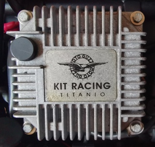

roland.k hat geschrieben: Mi 1. Okt 2025, 08:27 Einen C5-Rechner! Das Racing ist nur ein Aufkleber auf einem C5-Rechner.
...woher hast Du die Info??? Ich bezweifle mal, dass der Rechner mit dem Racing-Mapping einfach nur ein gewöhnlicher C5 ist. :kratz:
Beiträge: 4365
Re: V11 G-Kat-Modelle mit Ruckeln
Das ist ein C5-Rechner mit einem fetteren Mapping. Die Hardware ist identisch. Das Mapping selbst bringt keinen Leistungszuwachs, zumindest nicht spürbar. Ob das Racing-Mapping mit offenen Auspufftöpfen an die Leistung eines original abgestimmten Motor ran kommt ist nicht sicher. Einzig sicher ist, dass Laut schnell macht.

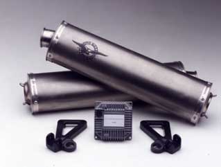

roland.k hat geschrieben: Fr 3. Okt 2025, 20:17 Zu den neuen Modellen mit Ruckelei ab Werk, gab es einen Racingrechner, was nichts anderes als ein IAW15M war.
Der Racingrechner bekam ein spezielles Mapping, welches expilzit auf die Racing-Titantöpfe abgestimmt wurde! Deshalb war dieser auch nur im Kit mit den Titantöpfen erhältlich und übrigens nicht für den öffentlichen Straßenbetrieb zugelassen.
https://www.moto.it/news/moto-guzzi-v11 ... o-103.html
roland.k hat geschrieben: Fr 3. Okt 2025, 20:17 Zu den neuen Modellen mit Ruckelei ab Werk...
Deshalb bekam ein gewisser H. G. den Auftrag von MG/Aprilia, als Upgrade ein neues Mapping zu schreiben, welches das Problem weitestgehend beseitigte.
roland.k hat geschrieben: Fr 3. Okt 2025, 20:17 Der einfachste Weg ist den IAW15RC.C8 gegen einen IAW15M.C5 zu tauschen. Ich habe das schon bei vielen V11 mit geregeltem Kathalysator so umgebaut und bei "allen" war die Ruckelei schlagartig weg.
Damit erlischt aber auch die BE und i.d.R auch der Versicherungsschutz. Mit dem C9 läuft meine Elfe auch hervorragend und das legal mit passendem CO-Wert. ;)

Das abgebildete Kit gabs bei dem Eisbecher dazu,wie geschrieben "only for Racing".
Als ich damals meine Mistralstöpfe gekauft habe,bekam ich auch einen Racingrechner dazu,für die KR,war mal eine Aktion ,bestellt damals über den Guzzipfarrer aus der Steiermark.Damit lief die V11 deutlich fetter,auch der Verbrauch deutlich höher,
