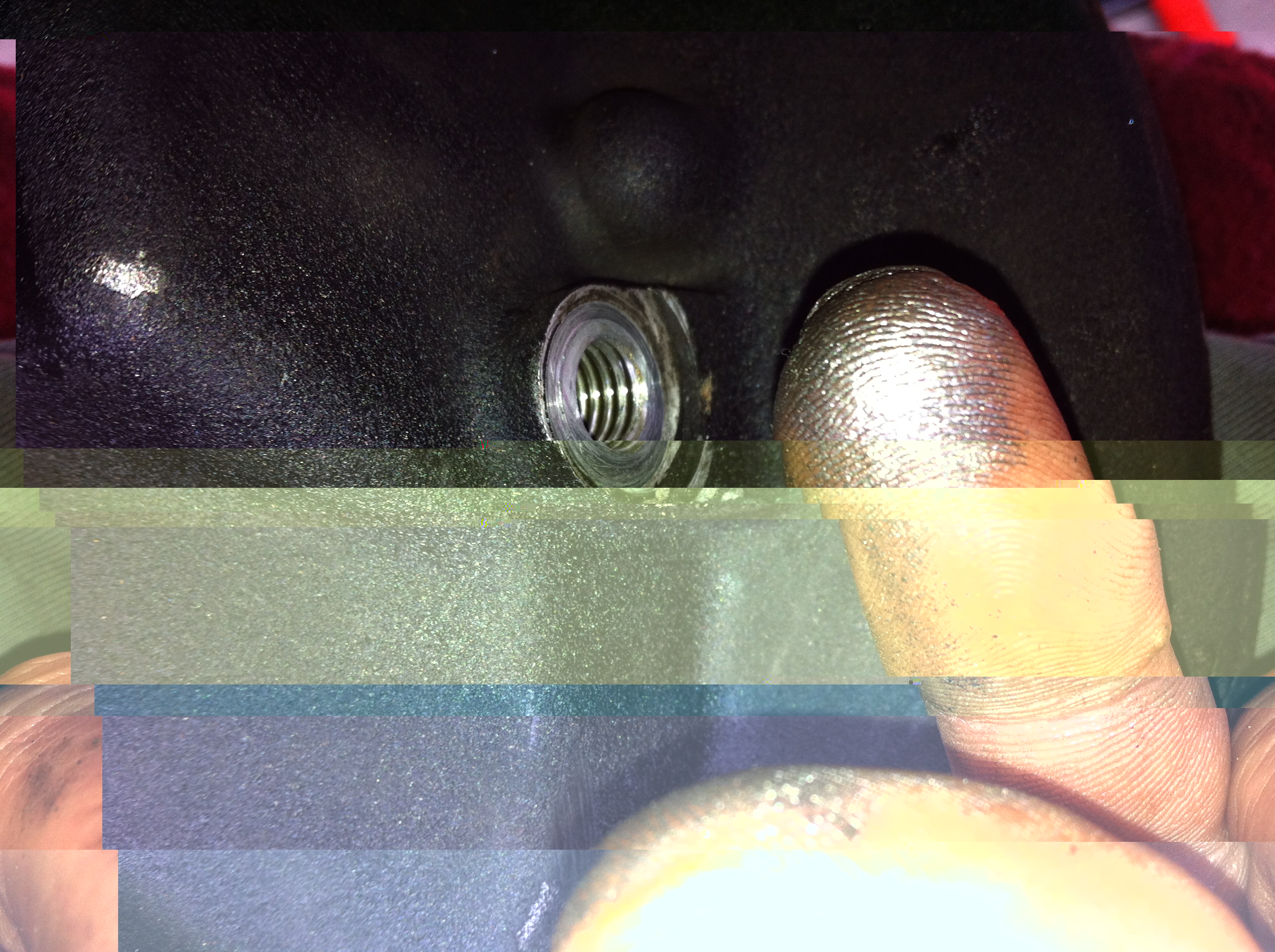

So. Wollte eben mal die Ruckdämpfer im Hinterrad kontrollieren. Aber die Inbus sitzen so stramm, dass ich die erste angefangen habe, rund zu drehen.
Hat schon mal jemand kontrolliert? Wie ist denn so der Zustand nach ca. 40.000 km ? Bei 15.- Teuronen pro Satz würd ich da nicht lange rum machen, gingen nur die Schrauben auf .... (das ist das einzige, was ich wirklich hasse beim Schrauben und womöglich der Grund, warum ich nicht Mechaniker geworden bin!)
- Beiträge: 10012
1. Austauschen kann nicht schaden, kost' ja nix.
2. Schlagschrauber hilft ... Ansonsten etwas mit der heissluftpistole anheizen und dann mit Kaelte-Spray gezielt drauf.
Wenn die Inbus aber schon abgenudelt sind: Torx einschlagen und mit Gewalt (.. und trotzdem immer noch mit Verstand. Nach fest kommt ab!)

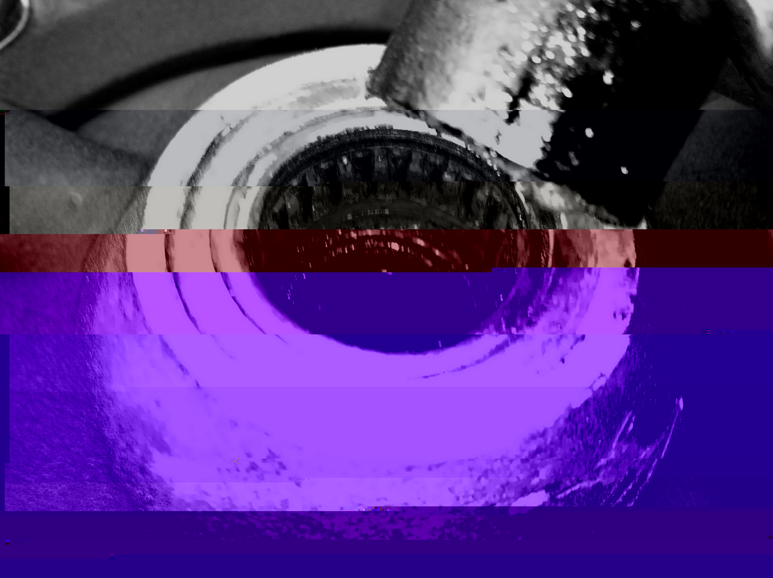

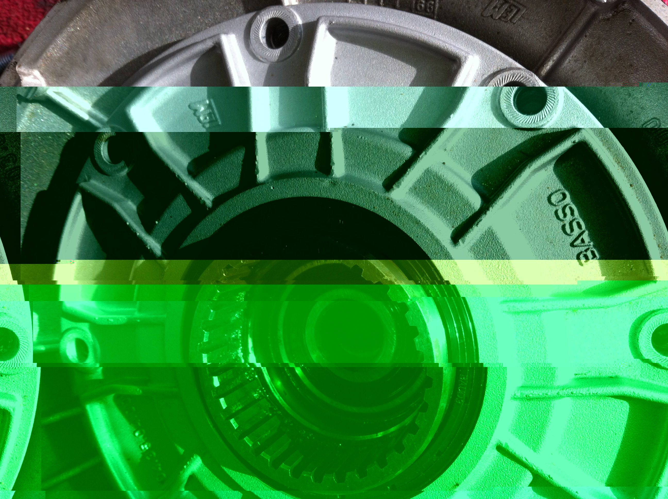

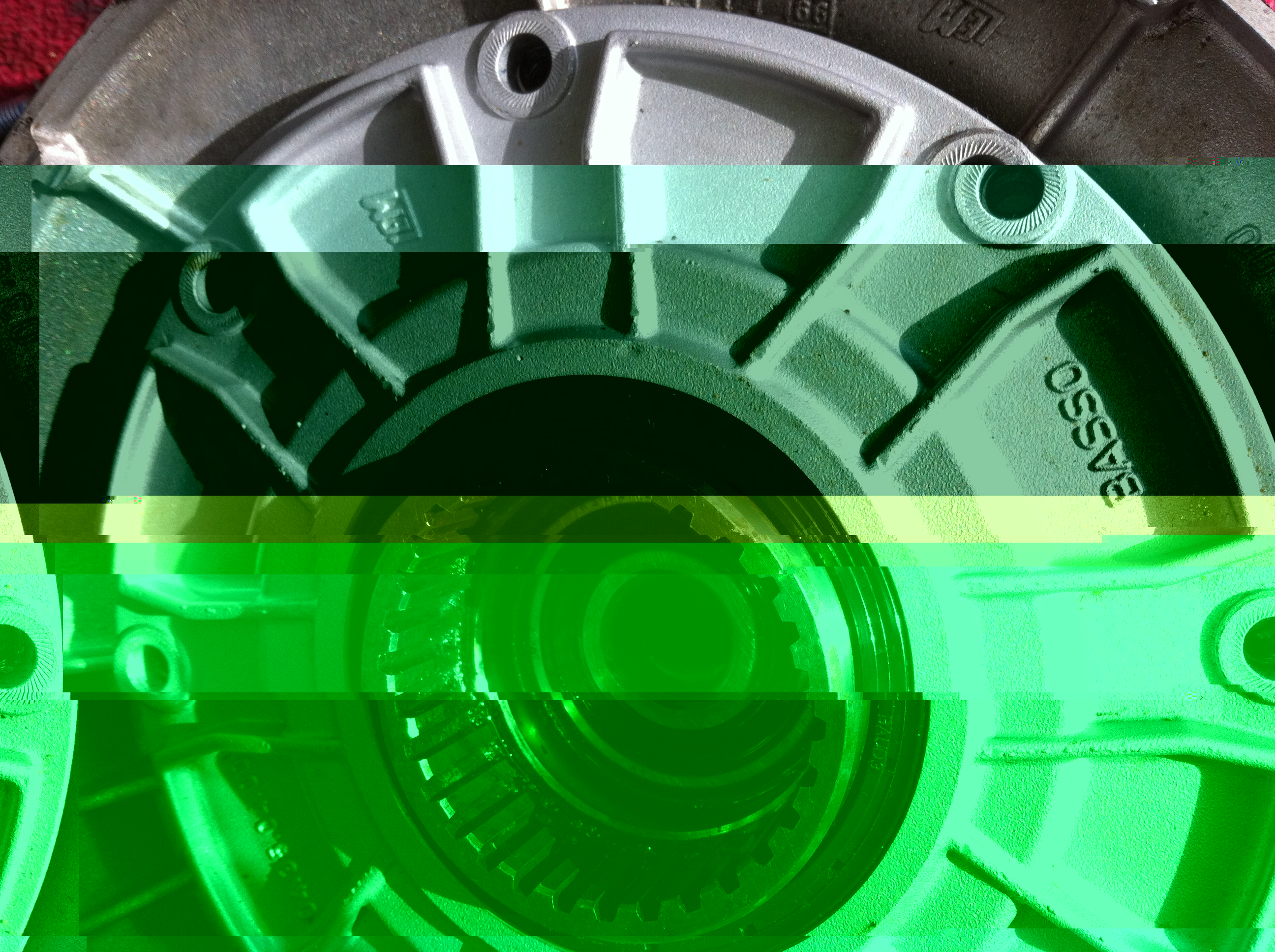

Endantrieb ... Lager. Hat wohl die besten Zeiten schon hinter sich
Aber eigentlich hat das Lager ja nicht viel zu tun. Und was ich mit dem Finger raus gezogen habe, das ist doch die Buchse #31 (für 31,70 € bei S-D ), oder sitzt die hinter dem Lager.
Also, drin lassen oder neu? (Mann, bin ich ein Spezialist)
- Beiträge: 4937

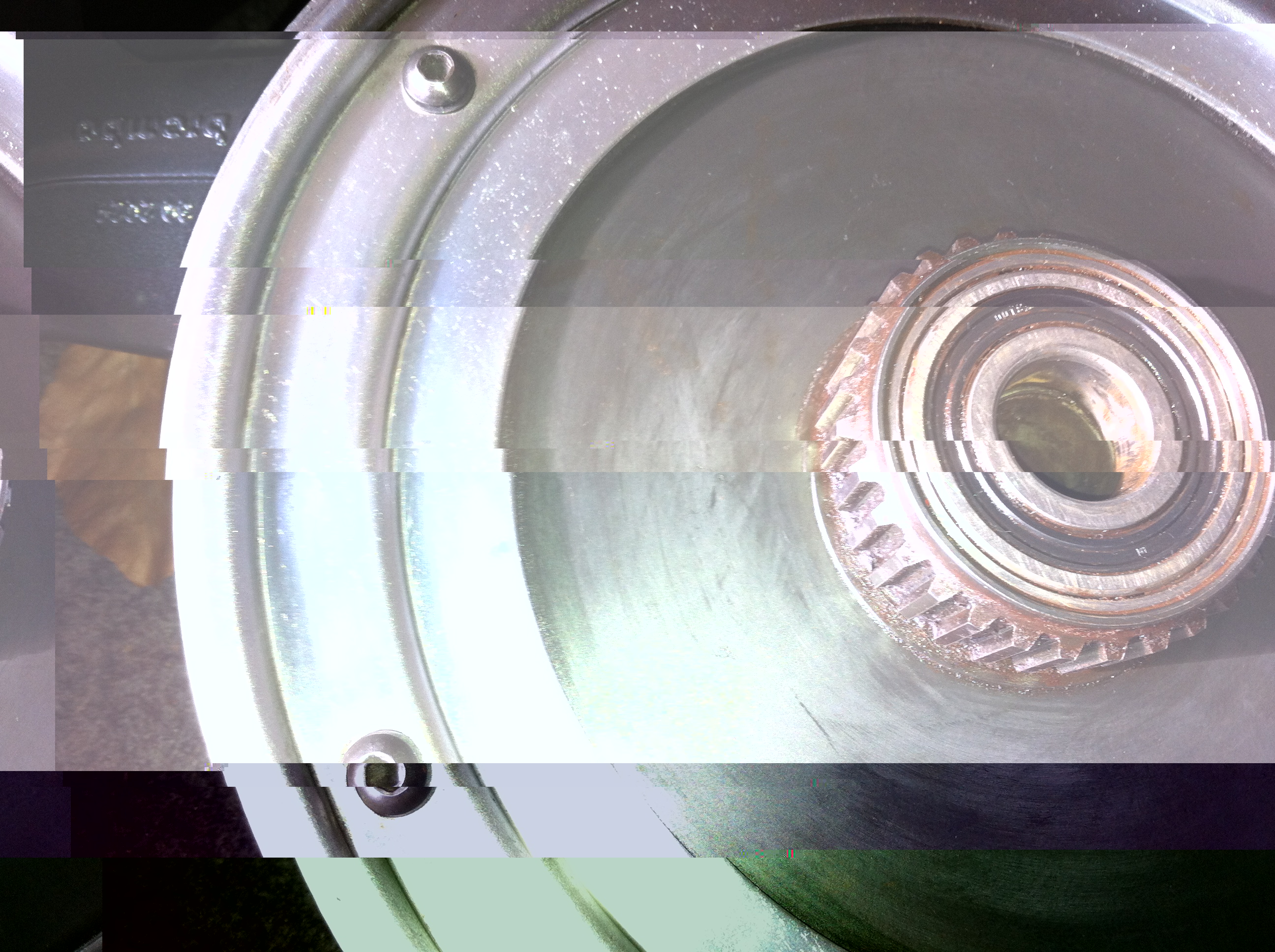

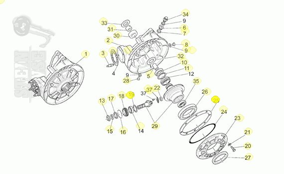

So. Endantrieb unter die Lupe genommen, Öl in kaltem Zustand abgelassen. Sieht mal nicht so dolle aus ....
Gibt es einen Trick, die Platte (#23 - siehe Explosionszeichnung von S-D) vom Endantrieb abzunehmen oder wird die einfach saumäßig durch Dichtmasse gehalten?
