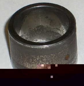

Was war das?
- Beiträge: 1789
Was war das?
Re: Was war das?
ja sag doch!
ein bremskolben?
eine stößeltasse?
gib laut
gruß nach aachen
ein bremskolben?
eine stößeltasse?
gib laut
gruß nach aachen
Re: Was war das?
Ich würd auf nen alten Bremskolben tippen aus Stahl, der gut fest in der Zange hing, nachdem sich die Chromschicht aufgelöst hat (kommt mir bekannt vor)

Re: Was war das?
Wurde von mir absichtlich in der Rubrik Fahrwerk... eingestellt.

Re: Was war das?
Das Distanzröllchen zwischen Winkelgetriebe und Felge/Mitnehmer

Re: Was war das?
Wenn die Distanzröllchen rosten, würde ich mich nicht ärgern.

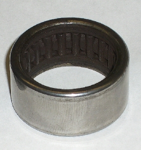

Re: Was war das?
Ein bischen
: HK2516.2RS(, beidseitig gedichtet)
Wie kann das blöde Lager so rosten, obwohl ich keinen Hochdruckstrahler zur Reinigung meines Kardangetriebes benutze???

Re: Was war das?
Du glaubst doch nicht allen Ernstes, dass die bei Guzzi Lager fetten?LupoV11 hat geschrieben:Wie kann das blöde Lager so rosten, obwohl ich keinen Hochdruckstrahler zur Reinigung meines Kardangetriebes benutze???
Zwei Schläge mit dem Hammer und gut.

Re: Was war das?
Ist ja schon aufgelöst, aber ich habs aufs erste mal hinsehen erkannt. Die Lager in Gelenkwellen von Kreiselheuer, Düngerstreuer und Co, die der fleißige Bauersmann nie geschmiert hat, sehen auch so aus.
Das war mir an der V 11 gleich am Anfang sympathisch, dass die da Schiernippel am Kardan hat. Auch wenn immer welche herumwinseln, dass man da so schlecht rankommt. So oft muss es ja nicht sein, dafür hat man die Sicherheit, dass dort; wo Fett sein soll auch welches ist.

Re: Was war das?
Ich will dann auch nochmal
Viele Abschmierer bekommen das Fett gar nicht in die Gelenke hinein.
Die müllern alles fröhlich über den Nippel weg,über den vorderen fast immer,sehen fett im Gelenk und damit sind die dann zufrieden.
Als zweites,die alten Tonti hatten orginal auch das Kreuzgelenk nicht abschmierbar.
Bei guter Behandlung hielt das Tonti-Gelenk über 100000 km,Stützlager OK vorausgesetzt.
Kreuzgelenke sterben nicht durch Fettmangel,sondern durch eine Fahrweise die nicht zu einer Guzzi paßt.
Nämlich durch Kupplungsfliegen lassen und durch wildes runterschalten aus hohen Gängen,und dem daraus resultierenden stempelnden Hinterrad,was die Schläge dann auch prompt and die Gelenke weitergibt.
Gottseidank ist bei der V11 ein Ruckdämpfer verbaut,und nicht wie bei den ersten 1100 Sport Modellen
wo noch keiner vorhanden war.Denn dort treten Gelenkschäden doch schon mal häufiger auf.
So,genug Kluggeschissen für heute

Re: Was war das?
Dann verrate ich ganz, wo das Lager hingehört:
rechtes lager im Kardangetriebe, wo die Radachse durchgeht. (Also nicht die K.-Welle)
Das sollte man beim Hinterradwechsel auch prüfen.
Die Nadellagerhülse ist 18mm lang, als Normteil zu kaufen aber nur 17mm oder 20mm.
