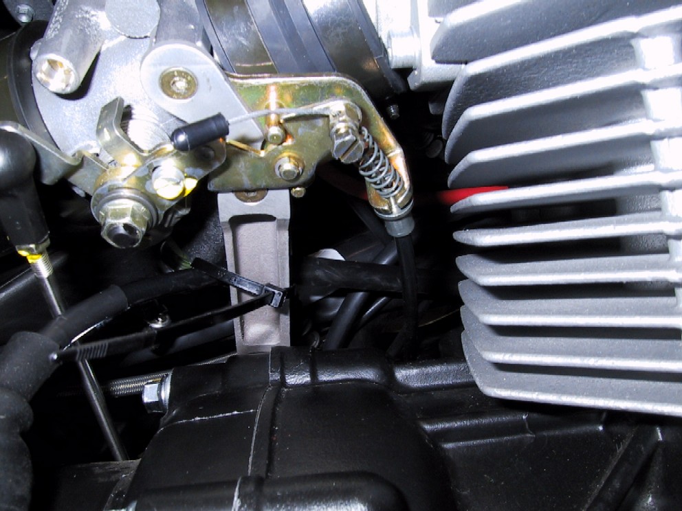

Und so wirds dann verlegt
Re: Tachowelle - Bitte um Hilfe in der Region HS, MG, AC, K,
Sag mal, ist das ein Motorrad, was du da fotografiert hast?
- Beiträge: 11564
Der Kabelbinder kann aber noch erheblich eingekürzt werden.
Sonst aber wie geleckt.
