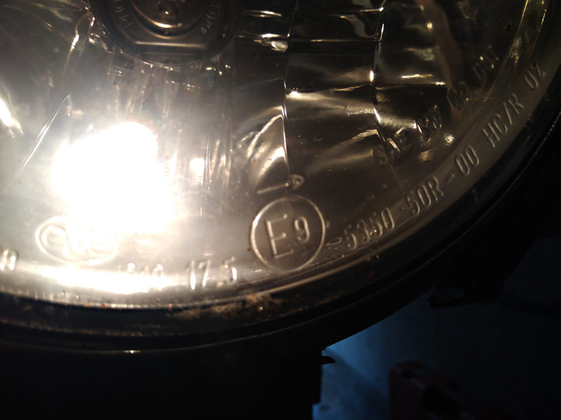

Tach zusammen.
Komme gerade von der Dekra weil ich ne neue Plakette brauche. Alles wesentliche soweit i.O. trotzdem keine Plakette. Der Prüfer hat festgestellt, dass mein Scheinwerfer nicht für Rechtsverkehr zugelassen ist. Erkennbar an dem Pfeil auf dem Glas, der in Fahrtrichtung gesehen nach links zeigt. (Wenn man vor der Karre hockt nach rechts). Der Scheinwerfer ist ein Originalscheinwerfer! Ich habe noch einen alten defekten rumliegen, bei dem mal die Streuscheibe zersprungen ist. Das war der Scheinwerfer mit dem die Elfe ausgeliefert wurde. Auch dort zeigt der Pfeil in die gleiche Richtung. ???
Wenn das mit dem Pfeil so stimmt, dann fährt meine Elfe seit 15 Jahren mit einem falschen Scheinwerfer und zwar unangemeckert.
Grüße Dietmar

Es gibt tatsächlich Scheinwerfer für Links-Verkehr (England, Australien).
Ich musste das Glas umbauen, als ich meine schwarze V11 'Sport' KR aus Singapur in Deutschland zulassen wollte.
Den Glas Einsatz gibts bei BOSCH. Und HELLA. Als Einzelteil. Im Kfz Zubehör Handel. Ich glaube wenn man beim GOLF_1 sucht, ist es auch der selbe Einsatz.

Also ich habe auf dem Scheinwerfer-Glas KEINEN Pfeil.
Der optische Keil, der das Fernlicht vom Gegenverkehr ablenkt, ist auf der (in Fahrtrichtung) linken Seite eingeprägt.
3 Fotos :

Nun ja, alles halb so wild. Kommt halt mal kurz ein Rechtsverkehrscheinwerfer zum Einsatz.
Re: Scheinwerfer Links/Rechts
Naja, nachts ist's damit schon nicht so toll, für dich nicht und für den Gegenverkehr auch nicht.
Man bräuchte halt mal ein Foto von einem vergleichbaren Scheinwerfer, einem mit Klarglas.
Wie schaut das Streufeld denn aus?
