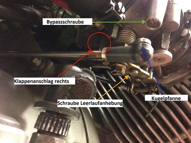

Ich nehme immer einen Schraubenzieher mit zum TÜV. Damit die Schraube im der rechten Drosselklappengehäuse bei Bedarf ganz rein drehen. Damit senkt man das Gemisch auf unter den Schwellwert. Soweit ich weiß wird aber nicht bei Leerlaufdrehzahl, sondern bei +-3000/Umin gemessen.

werner hat geschrieben:Ich nehme immer einen Schraubenzieher mit zum TÜV. Damit die Schraube im der rechten Drosselklappengehäuse bei Bedarf ganz rein drehen. Damit senkt man das Gemisch auf unter den Schwellwert. Soweit ich weiß wird aber nicht bei Leerlaufdrehzahl, sondern bei +-3000/Umin gemessen.
Die Kanäle der Bypassschrauben umgehen die Drosselklappen, die haben aber weder Einfluss auf den CO Trimm noch auf die Einspritzzeiten. Gemischeinstellung geht nur über CO Trim. Bei Elfen ohne Kat wird bei LLDrehzahl gemessen.
So ist auch mein Verständnis- dann brauche ich nicht umzudenken :schwitz:

Der jeweilige Zylinder, an dessen Drosselklappenkörper die Bypassschrabe geschlossen wird bekommt danach weniger Luft. (Je nachdem wie verdreckt der Kanal und die Schraube durch verkoktes und verlacktes angesaugtes Öl aus dem Filterkasten schon ist.) Das hat zur Folge, dass die Drehzahl dort abfällt, mehr nicht. Wie soll sich das auf die CO Einstellung auswirken? Die DK wird nicht bewegt, das Poti gibt den gleichen Wert an den Rechner, die Einspritzzeit wird dadurch ja nicht geändert. Durch kürzere Zeiten würde man abmagern, aber das geht nur über Trim bis ca. 3000 Umdrehungen wenn ich mich recht erinnere, darüber über anderes Mapping.

Die besagte Schraube gibt es nur am Klappenkörper des rechten Zylinders. Ich finde leider nirgendwo eine detaillierte Schnittzeichnung des Klappenkörper. Das könnte helfen die Funktion zu erklären.

werner hat geschrieben:Die besagte Schraube gibt es nur am Klappenkörper des rechten Zylinders. Ich finde leider nirgendwo eine detaillierte Schnittzeichnung des Klappenkörper. Das könnte helfen die Funktion zu erklären.
Hast du während der Messung an der Schraube gedreht?

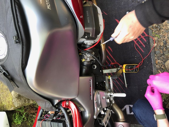

Wir haben an allen Schrauben (s. Toni) gedreht um die Guzzi Vergabewerte inkl. Synchronisieren zu erreichen. Anschließend wurde das Mapping itereativ mit Probefahrten justiert. (stotterfreier, kontinuierlicher Durchzug durch die Drehzahlbereiche)
Wie bereits gesagt hatten wir kein CO Messgerät. Deshalb meine Frage ob du Werner während der Messung an (welcher ?) Schraube gedreht hast... und drehst du die dann anschließend wieder zurück?

Am besten sind die pinken Gynäkologen Handschuhe aus gluten-freiem und fair-getradetem Latex aus Indonesien.
Hoffe ihr seid beim kommenden V11-Forum Treffen alle entsprechend Covid_19 Hygiene-Codex ausgestattet :
