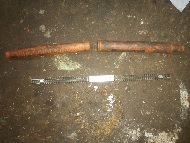

Wenn es schnell wider fit werden soll, hilft das hier.
Die Mutter mit Lock tite zusätzlich sichern. Und wenn die Gummibuchsen schon ausgeschlagen sind, dann gehört auch die Schraube getauscht, weil die kann dann auch beleidigt sein.
