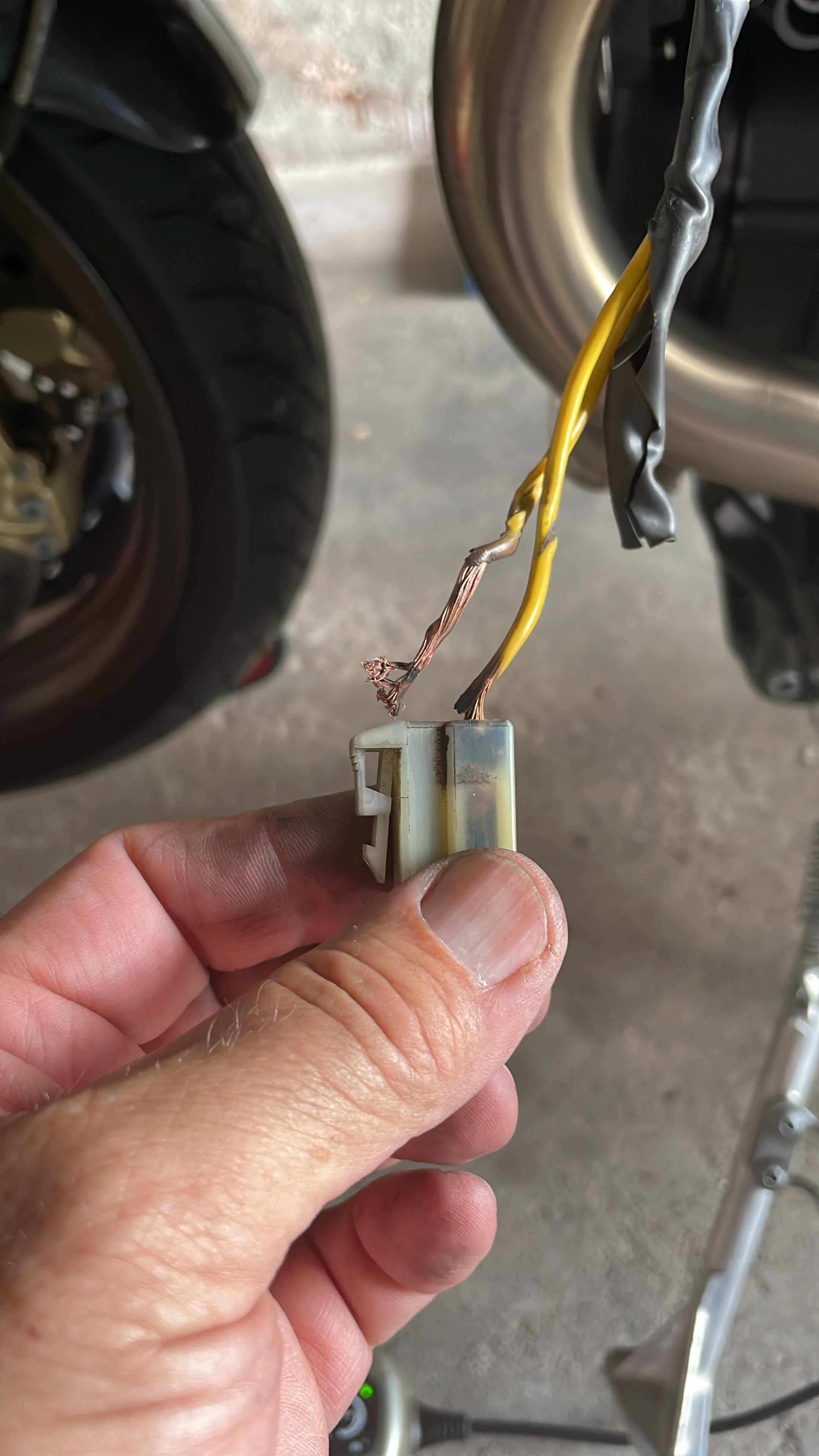

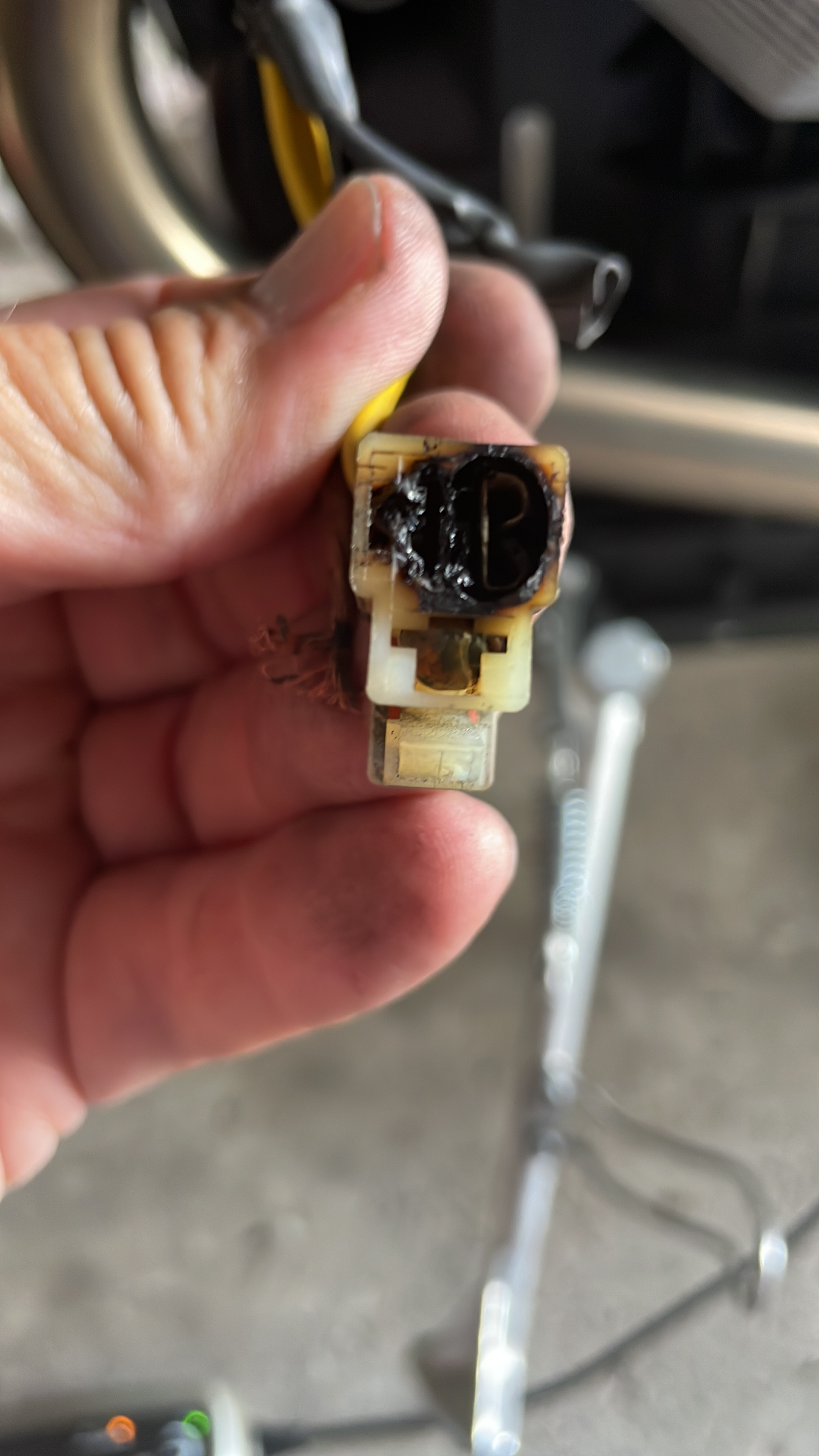

leider habe ich ein kleineres Problem an der Elektrik…
Angefangen hat das mit leichten Zündaussetzern einhergehend mit einem wild spukenden Drehzahlmesser, letztendlich bin ich dann leider auf Tour liegengeblieben und bin Huckepack vom ADAC zurückgebracht worden. Der Fehler mit dem verschmorten Stecker war auch recht schnell gefunden, defekt rausgeschnitten neue Stecker aufgecrimpt und siehe da, alles wieder prima…. Allerdings nur für kurze Zeit, gestern auf Tour mit den Freunden… da fing das Luder wieder mit den selben Symptomen an zu Hexen, bin dann Gottseidank auf dem Rücken der Elfe wieder zurück gekommen… jetzt geht die Sucherei wieder los, wobei ich denke, dass es wieder auf die Leitungen des Ladereglers / Lichtmaschine beschränkt werden kann.

Wie kann es sein,das ein Stecker so kokelt?
…hab einen Thgread dazu gefunden, scheint ja ein bekanntes „Problem“ zu sein :shock:
Da werde ich wohl mal einen Hochwertigeren Stecker / oder (Lüsterklemme :-D ) nehmen zu müssen.

UweB hat geschrieben: So 27. Aug 2023, 08:02
https://ibb.co/51XshnK
https://ibb.co/7RR833N
Das sind die Übergangswiderstände. Etwas Dreck drin und schon gehts los. Es gilt die Formel P=I² x R, wobei P die Verlustleistung sein soll und R der Übergangswiderstand. Nehmen wir mal an, der durch den Dreck oxidierte Stecker hat 100 milliOhm und es fließen 20A, dann hast Du am Stecker 40 W Verlustleistung. Dann wirds warm und der Stecker sieht so aus, wie auf dem Bild. Gleiches gilt übrigens auch für die grüne Sicherung und ihren Klemmhalter :mrgreen:

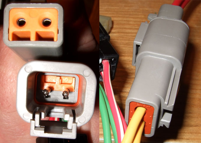

Ich hab die Deutsch Stecker dran gemacht
Zadde

Die Deutsch Stecker kommen als nächstes…

Bei den Deutsch Steckern möchte ich wieder an die 25A, welche von der LiMa kommen, erinnern.

Auch hier kostet der "richtige" Stecker Geld.
Deutsch Stecker gibt es auch bis 25A:
https://www.kabelschuhe-shop.de/deutsch ... -dtp-serie

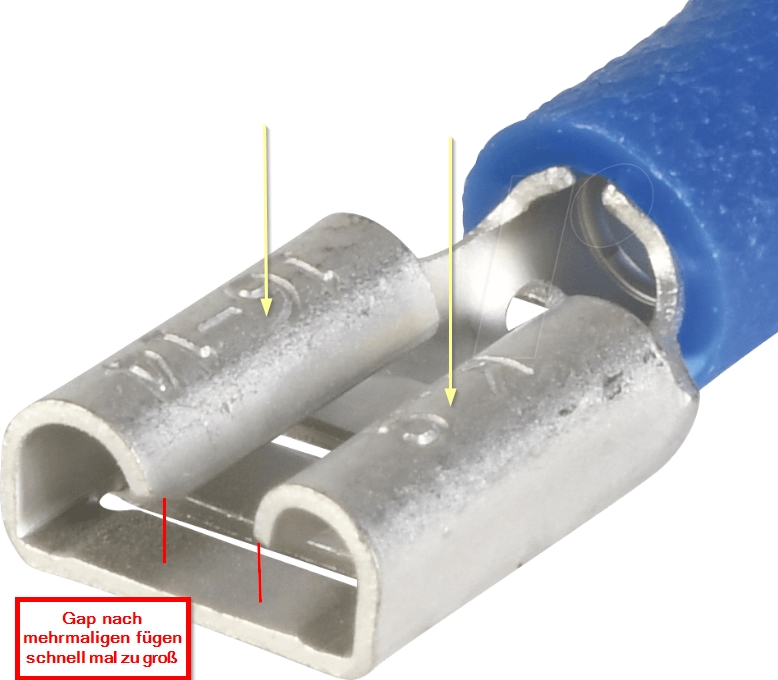

Also ich bin auch kein Elektriker, aber das diese scheiss Flachsteckhülsen im Originalstecker schnell mal aufgeweitet sein können, ist klar.
Und dann kommt die Sache mit dem Übergangswiderstand, wie Kay schon schrub.
Wenn ich sowas merke, petz ich die etwas zusammen.....
