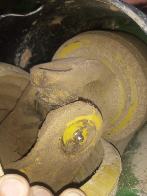

Hiermit wird ein Wettbewerb eröffnet :
Es geht um das Abschmieren des DRITTEN Schmiernippels an der V11 Kardanwelle.
Das ist die Schmierstelle, die am nächsten zum Motor ist.
Preis = 2 Liter Frankenwein im Bocksbeutel. Also 3x0,7 Liter.
Rot oder Weiß nach eigener Wahl.
Aufgabe = ein Youtube Video das praktisch zeigt, wie der dritte Schmiernippel mit einer Fettpresse geschmiert wird. Dabei muß das Gerät in seiner Gesamtheit gezeigt werden. Und der laufende Schmiervorgang.
Dazu darf das Hinterrad ausgebaut werden, die Kardanwelle muß jedoch am Getriebe angebaut bleiben und die Querstrebe soll nicht ausgebaut werden.
Zur Erklärung :
Mir ist es bisher NICHT GELUNGEN, den 3.Nippel mit einer Fettpresse abzuschmieren, bei eingebauter Kardanwelle.
Bild 4 : Fettpresse Mundstück rastet nicht in den Abschmiernippel ein. Bild
Bild 3 : mir gelingt es, das gerade 4-Backen Mundstück meiner Fettpresse auf den Abschmiernippel aufzusetzen - aber leider nur ohne Druckschlauch.
Bild 2 :
Schmiernippel #3 (rot) an einer zweiten, ausgebauten Kardanwelle
Bild 1 : Schmiernippel #1 und #2 am Hinterrad Getrieb

Schwinge ausbauen - und neu lackieren - würde helfen...!

Nach genauer Betrachtung den Gegebenheiten und Umstände diesbezüglich bin ich zu dem Schluß gekommen, dass es keine allzugroße Zumutung ist, die Kardanwelle alle paar Jahre komplett auszubauen. Dann kann man ganz bequem die eine oder andere Wartungsarbeit erledigen, die sonst etwas umständlich wäre. 8-)

Genau so! Ich habe ne Ersatzwelle. Bei jedem zweiten Wechsel des hinteren Reifens tausche ich die Kardanwelle aus. Die ausgebaute wird dann geprüft, gesäubert und gelackt (damit es nicht so wie beim -M- aussieht :mrgreen: ) und natürlich mit frischem Fett versorgt ... locker und aufrecht an der Werkbank stehend bei gutem Licht eine entspannte Sache ohne Fettsauerei :lol: .

Warum kommt der Wettbewerb erst jetzt. Vor zwei Wochen habe ich im Zuge des Reifenwechsels den ominösen Schmiernippel geschmiert bei ausgebautem Hinterrad geht das mit der richtigen Ausstattung. Ist zwar immer noch eine Fummelei, aber funzt.

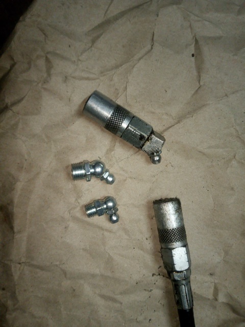

So schaut übrigens meine Ausrüstung für entlegene Schmiernippel aus:
Dazu muss man bei ausgebautem Hinterrad und durchhängendem Endantrieb das Gelenk in die richtige Position bringen, dann zuerst das Mundstück mit dem Winkelnippel drauf richtig aufsetzen, da dran die Fettpresse und los geht die Schmiererei. Daneben liegen noch zwei Winkelstücke zur Anschauung. Die Teile kriegt man z. B. in jeder guten Landmaschinenwerkstatt, wo man mit Guzzi oft ganz gut hinpasst. :-D
Und so schaut eine intelligentere Lösung für die Schmierung eines in ungünstiger Position eingebauten Kreuzgelenkes aus:

Das ist mal ein ordentliches Werkzeug :
Eine um 45° gekröpfte Schmiernippel- Verlängerung.
Sowas hatte ich bisher weder bei epay im Internet noch bei meinem Werkzeug-Lieferanten Stahlgruber gefunden.
Sollten wir da nicht eine Sammelbestellung für V11Sport.de Forumsmitglieder im oberösterreichischen Landmaschinen- Handel starten ?

Ach guck mal, die Nippel haben sogar verschiedene Abgangswinkel....Hammer!
UPDATE: Habe eben mal nach "Nippel und Fettnippel" gegoogelt, dabei aber ganz komische Sachen gefunden....... :schwitz:
Was haben die Dinger für Gewinde drauf? bei Amazon und ebay wirst Du tot geschmissen mit den Dingern......

Ne, Kosmo, das was Du da gefunden hast, das sind die Nippel aka Schmiernippel.
Die sitzen eingeschraubt in dem zu schmierenden Gelenk bzw Schiebestück.
[Engl. = grease nipple = grease fitting = lubrication nipple]
Was wir hier brauchen ist das Mundstück für die Fettpresse [Engl. = lubrication gun = grease pistol].
Engl. = die = pipe = nozzle.

Wenn da welche so was haben wollen, kann ich ja mal was organisieren. Die Teile kosten wenig Geld. Ein Mundstück unter 5 Euro und die Nippel einzeln etwa 0,50. Man muss nur drauf schauen, dass es da Teile mit metrischem und mit Zollgewinde gibt. Und vor allem dass man ein Mundstück kriegt mit möglichst wenig Aussendurchmesser.
Eine Handvoll solches Zeug liegt bei uns immer im Regal -wer gut schmiert fährt gut :-D

Ich habe neulich zum Thema einiges auf V11lemans.com gelesen. Vor allem diese Themen:
https://www.v11lemans.com/forums/topic/ ... uni-joint/
https://www.v11lemans.com/forums/topic/ ... ive-shaft/
Was ich vor Allem da heraus gelesen habe ist
Dieses Teil (oder was ähnliches) soll sehr vom Vorteil sein. Ich kann es nicht bestätigen, da ich noch keins gekauft habe, aber plausibel scheint es mir schon.
https://www.canadiantire.ca/en/pdp/moto ... 82760.html
und...
man scheint davon überzeugt zu sein, dass irgendwas an den späteren "langen" Rahmen anders ist, so dass schmieren des vorderen Kreuzgelenk ohne irgendwas abzumontieren möglich sei, aber bei den "kurzen" Rahmen irgendwie nicht. Siehe z.B. diesen Beitrag. Der Autor ist durchaus ein fähiger Schrauber. Als Freizeitbeschäftigung baut er Flugzeuge .
https://www.v11lemans.com/forums/topic/ ... ent=198422
Es sind immer wieder welche zum selben Schluss gekommen: bei den kurzen Rahmen ist das "unmöglich".
