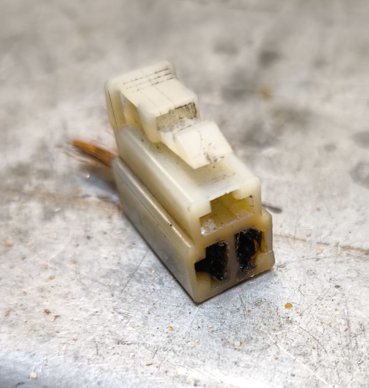

Hallo Leute, mir ist die Steckbuchse für den Gleichrichter abgeraucht, also der 3-polige, zumindest bei mir nur zweifach belegt. Hat wer ne Bezugsadresse? Metasuchmaschinen für Stecker gibt es ja einige, aber warum lange suchen, wenn ich auch fragen kann?
Danke im Voraus
P.S. Der Gegenstecker am Gleichrichter ist noch in Ordnung, weil ich den eh ausgetauscht habe.

Vielen Dank, Lude. Als Ursache nenne ich bei mir die Verwendung eines China-Gleichrichters, den ich wegen meiner nervösen DZM-nadel testhalber rein gehängt habe. Wollte den schon längst wieder raus schmeißen, weil es eh nix gebracht hat. Und jetzt ist der Stecker abgeraucht, der vorher in Ordnung war. Also Mal wieder einwandfrei kaputt repariert. :hammer:
Habe neue Flachsteckhülsen verkrimpt. Das Gehäuse sieht halt jetzt scheisse aus. Mal sehen, wie lange ich mit dem Provisorium leben mag....oder kann. :kratz:

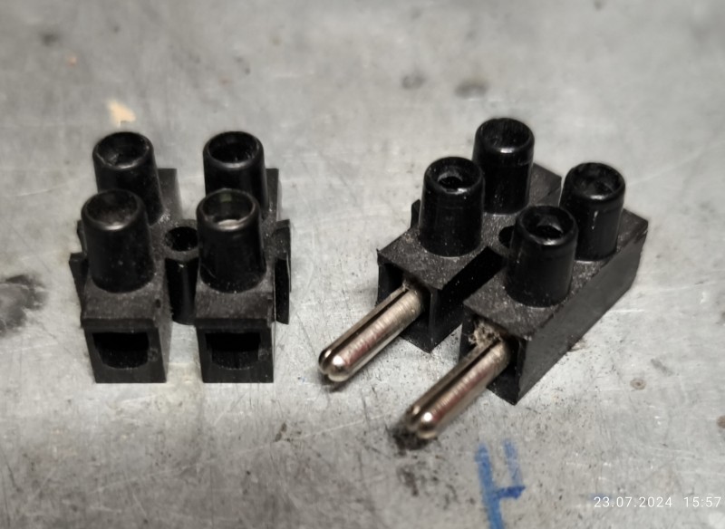

Ich finde die Lösung mit den Lüsterklemmen super. Das ist ähnlich innovativ wie mit den BMW-Koffern :anstoss:
https://www.motorradonline.de/enduro/ru ... update-v2/
Beiträge: 1988
Nun gut, aber es funktioniert! Das mag nicht so elegant wie eine Steckverbindung sein, aber alles ist fest, und keine Übergangswiderstände. Selbst die Deutschstecker sind da ja schon abgeraucht...
Die Jungingenieure von BMW wussten wohl sehr genau um die Schwierigkeiten und haben den schwarzen Peter zur Entwicklung an Touratech (Happich Gruppe) weitergereicht. Und die waren so naiv den Auftrag anzunehmen und die Koffer zu bauen. Das kostet die nun richtig Geld, den Imageschaden lässt BMW sich von Happich auch bezahlen...
Beiträge: 11554
Lüsterklemmen waren im Fahrzeugbau damals
eine gängige Praxis.Da braucht man nicht die Nase rümpfen.Es gibt ja heute noch diverse Schraubverbindungen im KFZ z.B. bei Steckern und Dosen der Anhängerkupplung.

Ja, und ich finde es sensationell, das heutzutage ein OEM sich überhaupt traut, so ein schmutziges Wort wie "Lüsterklemme" in den Mund zu nehmen. Zuhause oder in der Industrie sind das gängige Verbindungsmittel, über die man zuverlässig todbringenden Strom leiten kann. In Fahrzeugen, die in Serie gebaut werden und manchmal auch demontiert werden sollen, nimmt man halt Stecker. Aber wer eine Lüsterklemme nimmt, muss auf's Stecken nicht zwingend verzichten......uuuhhh.....aahhhh, klemm mich und dann steck mich.... :mrgreen:

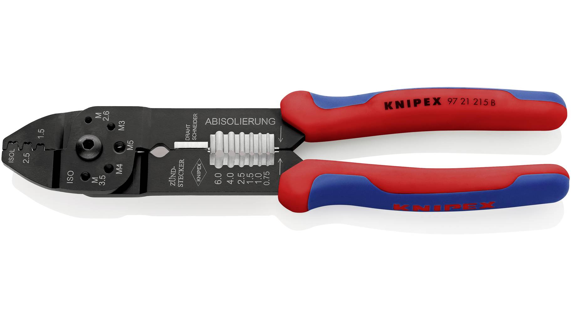

Knipex 215B
Knipex 215B
Immer passende Stecker
Beiträge: 1988
Die Zange auf dem Bild passt aber nicht zu den Flachsteckhülsen...
Die 215 B passt:
https://asset.re-in.de/isa/160267/c1/-/ ... ign=center
Damit kann man auch Superseal crimpen, geht wunderbar.

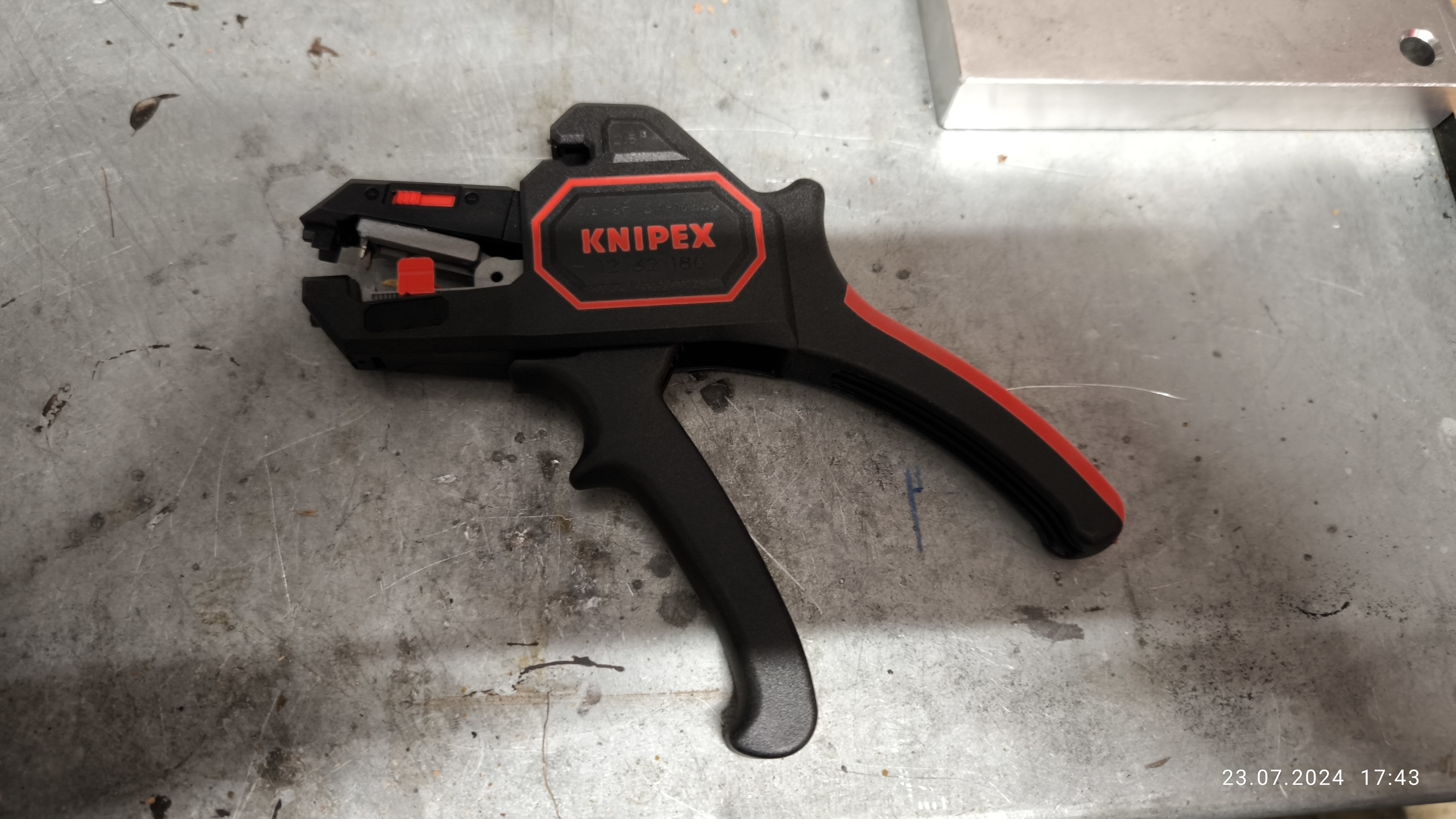

Das beste Elektrowerkzeug, das ich mir mal gegönnt habe, ist diese Abisolierzange. Zack bumm.....feddich. und das, ohne die Litzen zu verletzen. Nur manchmal fehlt der Platz für das Tool......

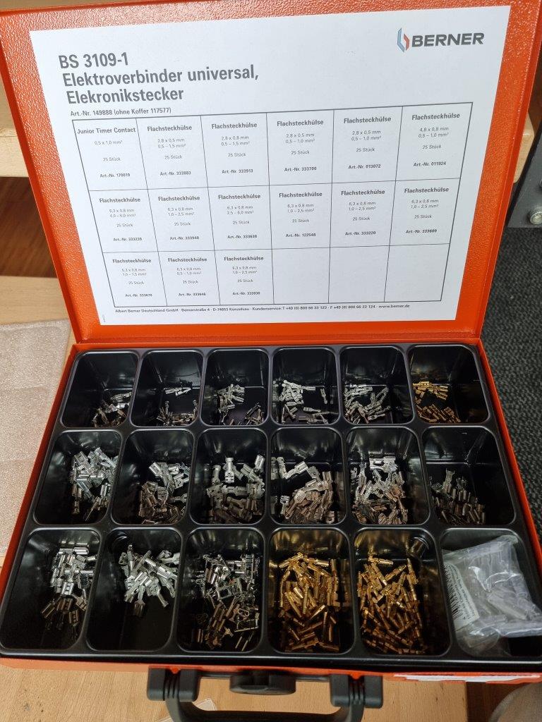

@Roland: was muss man für den Kasten von Berner hin Blättern? Der sieht irgendwie viel besser aus als mein Plunder von AliExpress. :kratz:

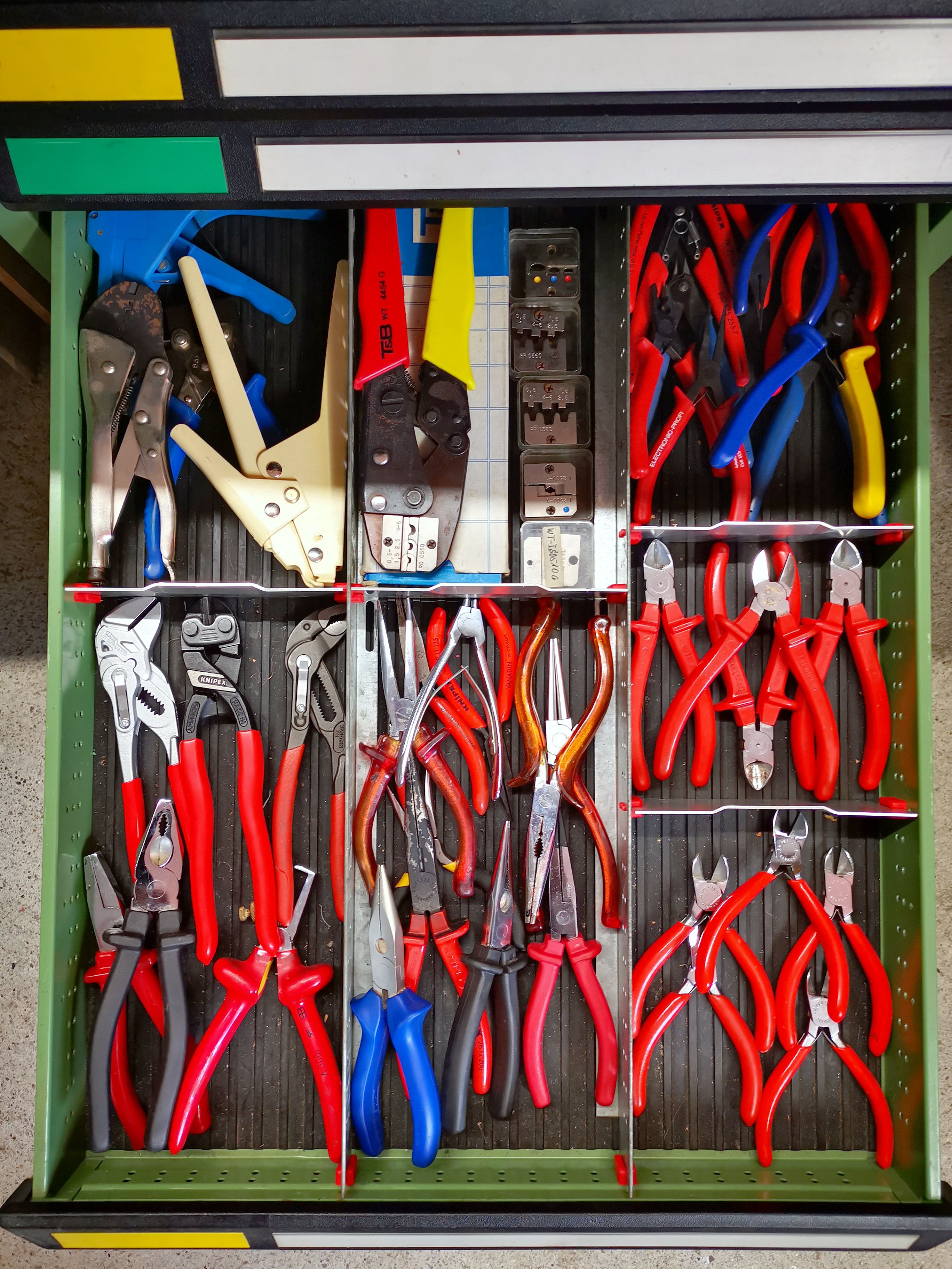

Beiträge: 453

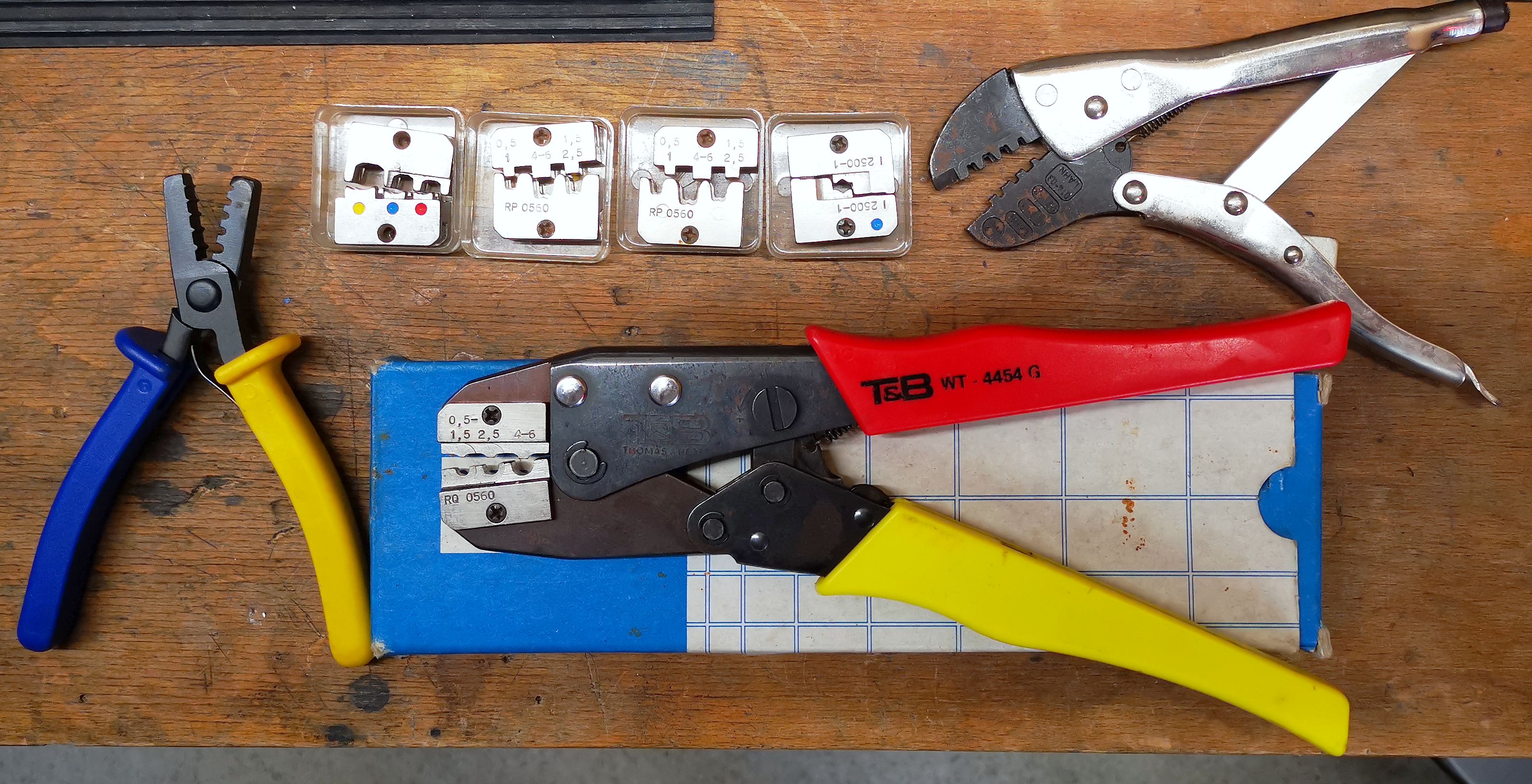

Mit diesen Werkzeugen und den passenden Einsätzen bekomme ich alles gecrimpt... :bier:
Beiträge: 1535
Puh, und mit acht Stück Seitenschneidern bleibt kein Draht in Sicherheit.... :ich_nein:
Nee, warte Mal, oben rechts sind noch mehr.... :lol:

Der Lude hat mal wieder Recht, hatte das falsche Bild der Zange. Das hier ist die korrekte Zange.
@Toni
BisDu überlegt hast welchen Einsatz Du brauchst bin ich mit der Knipex 215B schon fertig :arrow:
@Kosmolske
Das Sortiment bekommt man nur als Gewerbekunde und ist nicht frei verkäuflich.
https://shop.berner.eu/de-de/p/149888-e ... sorti.html

Beiträge: 453
Dottore G. hat geschrieben: Mi 24. Jul 2024, 17:25 Können die Roten auch was oder kacken die schon bei Blumendraht ab? :x
Die "Roten" sind beste Industriequalität und können mehr als Du denkst und auch nach Jahrzehnten findest Du keine Kerbe in den Klingen. Obwohl ich damit in jüngeren Jahren so nebenher u. a. schon einige Verteiler- und Zählerschränke installiert habe....
Wer jedoch Eisen- oder Stahldraht mit dem Elektronikseitenschneider abzwickt hat selbst schuld. Für jede Arbeit und jedes Material schön brav das richtige Werkzeug, dann hat auch noch die nächste Generation Freude daran....vorausgesetzt die wissen noch was das ist und was man damit macht. :lol:
roland.k hat geschrieben: Mi 24. Jul 2024, 20:31 @Toni
Mag so sein Roland, in meiner Werkstatt arbeite ich aber nicht im Akkord und crimpe alle am Markt gängigen Quetschverbindungen mit nur einem Werkzeug und für die "Standard F-Crimpung" findest Du auf dem Bild noch weitere Zangen. ;)
