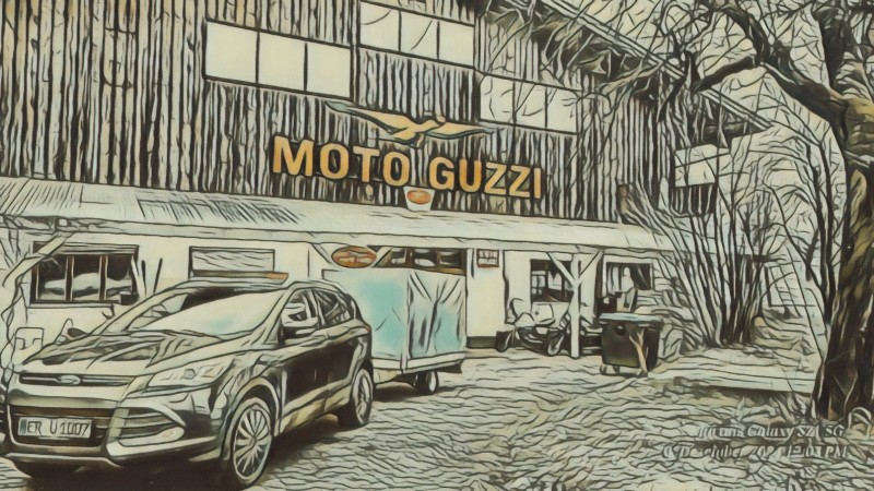

Jedenfalls habe ich die Gelegenheit der Winterpause genutzt und einen Doppeltransport in die Guzzi-Werkstatt meines Vertrauens organisiert :
. für die schwarze V11 Sport KR / Bj 2000 mit 97Tkm und
. für die Griso 1200 SE 8V / BJ2009 mit knapp 50Tkm
