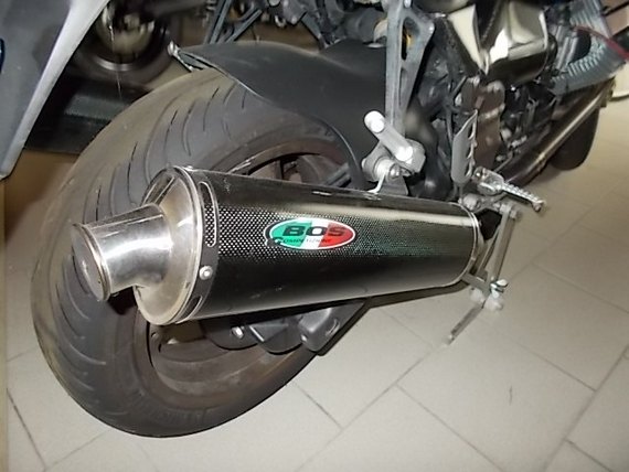

Hallo an alle,
ich bin neu in diesem Forum und habe nun eine Frage an die Gemeinde.
Die originalen Endtöpfe sind durch ausgetretene Batteriesäure optisch vermurkst und im Verbund mit dem Stucci Sammler bringen die auch nicht wirklich einen guten Sound.
Daher checke ich nun was die beste Lösung sein könnte.
Mich sprechen die "BosOriginal" Endtöpfe sehr an.
Jedoch bin ich mir nicht sicher ob die mit Adapter und Anbaumaterial 699,- EUR kostenden Komponenten auch montiert werden können.
Bos schrieb mir "dieses ist aber nur für spezielle Modelle passend. Für Ihr Motorrad müssten Sie sich diese anpassen.
Ein guter Ansprechpartner für Sie wäre Roland Däs. Der ist Moto Guzzi Experte; vor allem was Umbauten betrifft. Er verwendet unter anderem auch BOS Anlagen.
Nun ist die Fa. Däs recht weit weg vom Niederrhein und eventuell gibt es ja Erfahrungen hierzu oder auch sonstige Tipps zu Alternativen.
Mistral ist sicher auch interessant, ich möchte jedoch schon einen schönen dumpfen Sound und keinen fast gleichen Sound wie die jetzige Konstellation, jedoch auf keinen Fall suche ich Krawalltüten.

der Roland DÄS ist die beste Adresse für BOS-Endtöpfe an der V11. Da es für die V11 ja weder Adapterrohre noch ABE gibt, kann Dir in beiden Fällen der Herr DÄS helfen. Er hat Adapterrohre und kann die Töpfe eintragen (lassen). Hatte das auch so gemacht.
Die BOS klingen super, jedoch nicht zu laut. Die Mistral mit Zulassung sind mit eingebauten DB-Eater leiser als die BOS und die Variante ohne DB-Killer oder ohne E-Prüfzeichen ist zu laut.
(Hatte schon Mistral mit ABE/ohne ABE/BOS mit Eintragung)
Re: BosOriginal Endtöpfe für V11 Sport BJ99?
Auspuff bei Däs bestellen.
Zusätzlich die Kopie eines Fahrzeugscheines mit Eintragung eines gleichwertigen Auspuffs mitschicken lassen,
damit man die Töpfe für die V11 eintragen lassen kann.
Auspuff aufs Moped stecken und fahren.

Danke für die Antworten Roland und Hans,
ich habe nun an die Fa. Däs geschrieben und mein Anliegen vorgetragen.
Nun warte ich die Antwort mal ab.
Wenn mir alles passend geliefert wird (Endtöpfe plus Zwischenstücke zum Stucci-Sammler und eine Kopie eines Fahrzeugscheines mit einer entsprechenden Eintragung wäre das die Lösung denke ich. Eventuell muss der originale Sammler wieder montiert werden aber den habe ich.

Ja... meine *Tenni* hat den original ovalen Carbon BOS Endauspuff.
Rechts ist allerdings die Carbon-Hülle auf Höhe der Befestigungsschelle eingedrückt. Das habe ich durch 2cm untergelegte Beilagscheiben ausgeglichen.
Ein neuer Satz BOS Carbon Endauspuff kostete vor 5Jahren über 600€. Bei Daes.

Ich habe 1/2016 bei Däs angefragt:
die BOS Typ 271 gibt es leider nicht mehr. Wir haben jetzt von Mistral ähnliche Schalldämpfer, die wir mit einem anderen dB-Eater ausrüsten.
Diese Schalldämpfer funktionieren damit genauso gut wie die BOS. Die Schalldämpfer gibt es in Carbon, Aluminium oder Titan. Durchmesser 50 mm Eingang, speziell für Däs hergestellt.

Wäre schön wenn die Fa. Däs sich mit einem Vorschlag bei mir melden würde.
2 Mails mit meinen Vorstellungen und 2 Telefonate aber noch kein Feedback.
Eine V11 zum Maßnehmen ist bei Däs nicht vorhanden, hinfahren ist mir zu weit.
Bin nun mit TLM in NL in Kontakt denn die Mistral in hoch / oval / Alu sind alle gleich.
Da gibt es keine speziell für Däs hergestellten denke ich, jedoch bei den db-eatern könnte das der Fall sein.
Mal sehen ob ich mit TLM (nur 30 Minuten Fahrzeit) klar komme.
Falls sich die Fa. Däs doch noch meldet wäre das schön, jedoch die speziellen db-eater sind bestimmt auch separat dort zu erwerben.
Bin gespannt wie dieses Thema ausgeht - werde Euch informieren.

Mistral oval / Alu / hoch mit E-ABE per TLM sind es nun geworden.
Bei Däs werde ich mir noch andere db-eater bestellen.

Der Sound ist auch mit den originalen db-eatern ok aber nicht so wie ich mir das wünsche, eben etwas zu leise.
Ohne db-eater ist der Sound echt gut und auch nicht zu laut.
Ich hatte mal eine 1000 S mit Lafranconi Competizione Tüten und das war echt zu laut.
Um nun nicht negativ bei der Rennleitung aufzufallen habe ich universal db-eater gekauft und somit sind sichtbar die Dinger drin, haben jedoch nur sehr wenig Wirkung was sehr gut ist und stören tu ich niemanden.
Als Fazit kann ich sagen - alles richtig gemacht!

Update,
habe mir nun doch die dB-eater von Däs bestellt.
Ist besser so, schöner satter dumpfer Sound.
Die universellen "billigen" aus der Bucht waren doch etwas zu laut sagten mir hinter mir fahrende Freunde.
Ich habe das selber beim Fahren nicht so gemerkt.
Und mit dem neuen Mapping ist die Elfe nun genauso wie ich mir das vorgestellt hatte!
