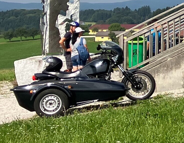

Ich habe ein BMW R100R Mystic-Gespann, Baujahr 1995.
Der Vorderreifen hat die Größe 110/80-18.
Der Avon ist für eine 19 Zoll Felge.

Jetzt habe ich den Hinterreifen Dunlop Arrowmax 110/80/ 18 58 H montiert.
Der Gespannbauer sagte ich muss den Reifen eintragen lassen,
weil bei mir im Fahrzeugschein der Geschwindigkeitsindex V angegeben ist
und der neue Reifen Geschwindigkeitsindex H hat.
Der TÜV-ler sagte, dass das nicht erforderlich sein, weil ich einfach nicht schneller als 210 bei H fahren darf.
Auf meinen Wunsch hat er mir aber die Änderung eingetragen, nicht aber die Montage gegen die Laufrichtung.
Nach seiner Aussage ist die Laufrichtung egal.
