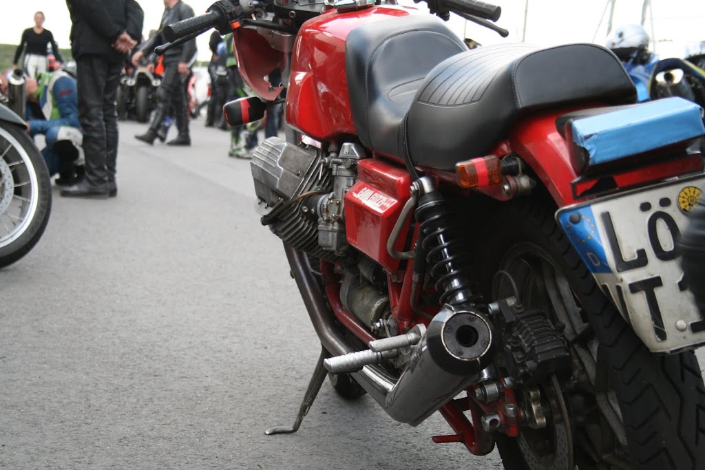

phanty14
Beiträge: 41
Registriert: Fr 30. Okt 2009, 20:22
Re: Warum kein Integralbremssystem??
Beitrag von phanty14 »
[quote="Ernst"]Meine alte Le Mans bedankt sich für deinen Beitrag.
Was für ne Le Mans is das auf dem Profil-Bild???
Kann weder ne typische Verkleidung noch eckige/runde Zylinder richtig erkennen :kapituliere:
Beim Absteigen sollte man immer ein Grinsen im Gesicht haben.
Beiträge: 11493
Eine die nicht nur gute Bremsen hat,auch der Motor ist vom feinsten :lol:
Schreib dem Ernst ne PN,da wirst du dich wundern. ;)

Und das Teil ist komplett ausgereift, getestet und sogar sturz- und abschussresistent.... :mrgreen: Hier im Renn-Trimm, nach Betätigung der Integralbremse ..... :

Also aufgrund der Zylinder und Seitendeckel isses ne 3er,vllt ja sogar sone 1000er Extra-Version (DMB oder wie die hies?!?!)
