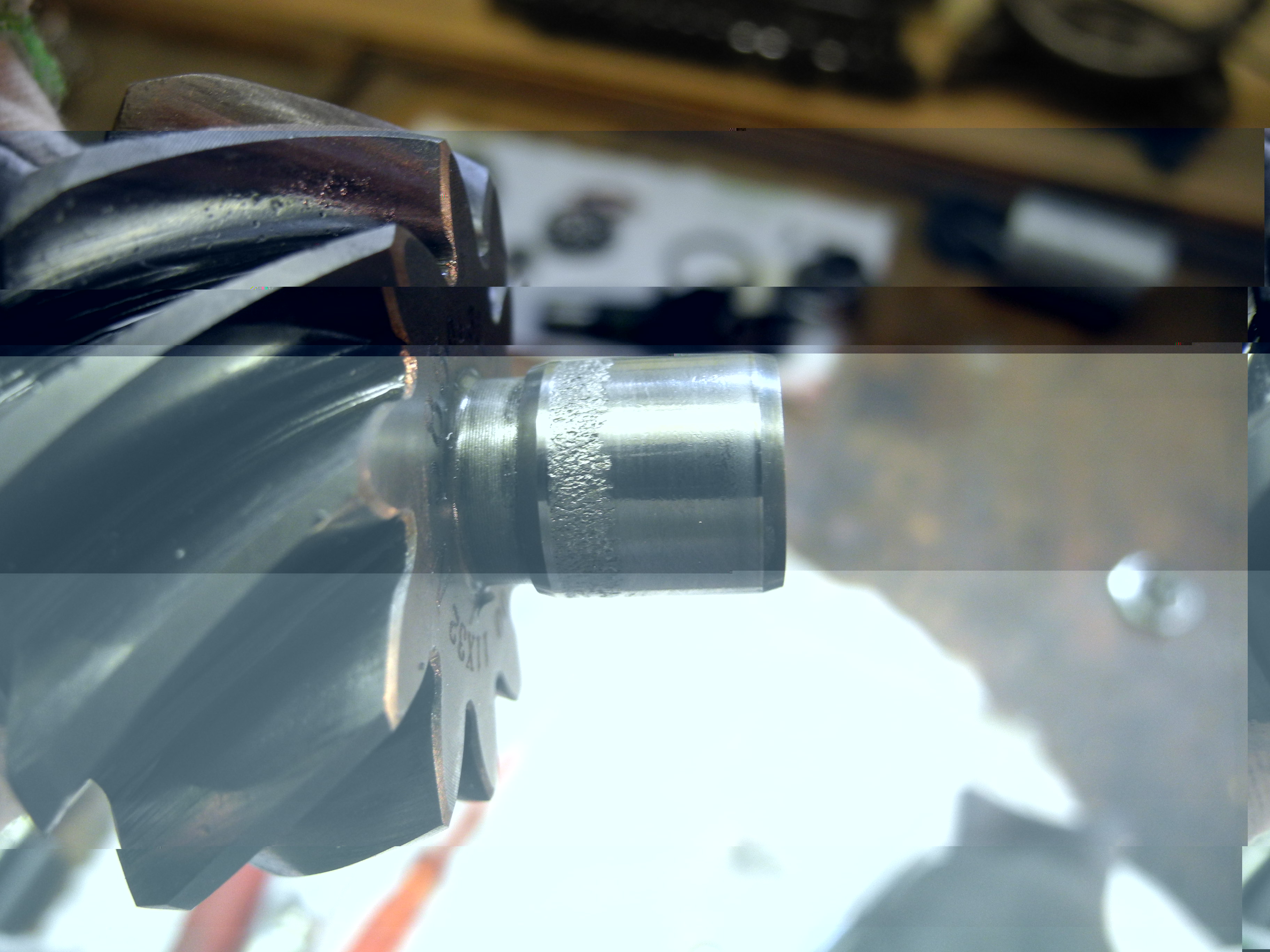

So Leute,
dies ist zwar nicht mein Fred , aber Mini-Elf ´s Nadellager hat mich doch etwas beunruhigt - und er wird es mir nachsehen (hoffe ich).
Da mein Kardan auch Spiel gezeigt hatte und zusätzlich beim Ölwechsel noch Späne am Ablaß-Magneten gehangen sind, konnte ich nicht anders:
so sieht der Innenring bei mir aus:
vielleicht ist dies das Anfangsstadium zum Lager- Exodus - wenn auch bei mir Käfig und Nadeln noch i.O. waren.
Ich werde das aber hier nicht vertiefen, sondern einen gesonderten Thread eröffnen, auch, um etwas Licht in das mystische Dunkel um das Hauplager zu bringen........das wird aber noch etwas dauern....
bis denne
tbd
Volker
Beiträge: 10001
Re: Spiel im Endantrieb
ouch ... Pitting auf der Welle auf der Innenseite.
Und auf den Zahnflanken auch, wenn ich das richtig sehe.
Wie sah das Lager aus?

Es gibt 3 Möglichkeiten dieses zu beheben
3., Du wählst die Holzhammermethode mit der Flex.
Erminio, mit Stand vom 17.03.2012 bist Du ungeachtet Deiner vergangenen und sonstigen Verdienste um die Technikecke von mir in den Stand des Schraubergottes von Guzzi Gnaden erhoben.
Edelstahltrennscheibe auf die Flex. Drei mal tief Luft geholt. Herzschlag Frequenz überprüft und zwischen den Schlägen Gasstöße auf die Flex gegeben. Ca. 3mm weite eingeschlitzt das Kreuzgelenk....
Kreuzgelenk auf die Welle gesteckt. 15 Nm ... Mist, wackelt. 20Nm .... wackelt. 25Nm .... perfekt! Bombenfest!
Ein kleiner Schritt für den Profi. Ein Großer Schritt für den ambitionierten Hobbyschrauber!
Danke!
edit: sind 12.9er inbus ... 40 Nm anzugsmoment mit Locktide mittelfest (gaaaanz versteckt im WHB zu finden)
erminio hat geschrieben:Freut mich, daß es geklappt hat, aber es ist echt die einzige Methode, um diesem starren, massiven Gußteil von einem Kreuzgelenk etwas flexibilität zu verschaffen, quasi es zu "Unterwerfen" :FG
Signatur von »erminio«
:Erwin:
Natürlich hatte ich vorher beide Kreuzgelenke nebeneinander liegen und hierbei fest gestellt, dass das Getriebeseitige nicht so tief geschlitzt war wie das am Endantrieb. Also: immer mit "Augenmaß" arbeiten .....
