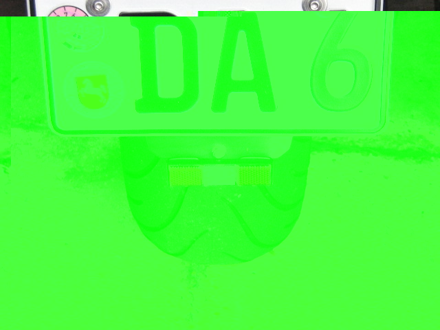

Frage an die STVO Experten:
Benötigt man eigentlich immer noch hinten ein Katzenauge? Macht ja keinen Sinn bei den riesigen, reflektierenden Kennzeichen. Wenn alles nach EU angepasst wurde ist das vielleicht auch nicht mehr nötig. Oder doch?

Doch!werner hat geschrieben:Frage an die STVO Experten:
Richtlinie 2009/67/EG
Anhang 1 Begriffsbestimmungen:
5.18. "Rückstrahler"
eine Einrichtung, die dazu dient, das Vorhandensein eines Fahrzeugs durch Reflexion von Licht anzuzeigen, das von einer Lichtquelle ausgeht, die nicht an dem angestrahlten Fahrzeug angebaut ist, wobei sich der Beobachter in der Nähe der anstrahlenden Lichtquelle befindet; im Sinne dieses Anhangs gelten reflektierende Kennzeichen nicht als Rückstrahler;
Anhang 4 Vorschriften für Krafträder:
6.12. Hintere nicht dreieckige Rückstrahler
6.12.1. Anzahl: einer der Klasse 1a [1].
6.12.2. Anbauschema: keine besonderen Vorschriften.
6.12.3. Anordnung
6.12.3.1. In der Breite: Der Bezugspunkt muss in der Längsmittelebene des Fahrzeugs liegen.
6.12.3.2. In der Höhe: mindestens 250 mm und höchstens 900 mm über dem Boden.
6.12.3.3. In Längsrichtung: hinten am Fahrzeug.
6.12.4. Geometrische Sichtbarkeit
Horizontalwinkel: 30° nach links und nach rechts.
Vertikalwinkel: von der Horizontalen ausgehend 15° nach oben und 15° nach unten.
Der Vertikalwinkel unter der Horizontalen darf jedoch auf 5° verringert werden, wenn der Rückstrahler in einer Höhe von weniger als 750 mm angebracht ist.
6.12.5. Ausrichtung: nach hinten.
6.12.6. Zusammenbau mit jeder anderen Leuchte ist zulässig.
6.12.7. Die leuchtende Fläche des Rückstrahlers darf mit anderen roten Heckleuchten gemeinsame Teile haben.
[1] Entsprechend der Klassifizierung der Richtlinie 76/757/EWG.
@werner: Kannste das mal übersetzen. Wie und wo kann man den Rückstrahler jetzt ankleben??

..., gute Frage. Man könnte auf die Nummernschildbeleuchtung kleben, oder aber schrauben /nieten klassisch unter das Kennzeichen mit separatem Halter.
