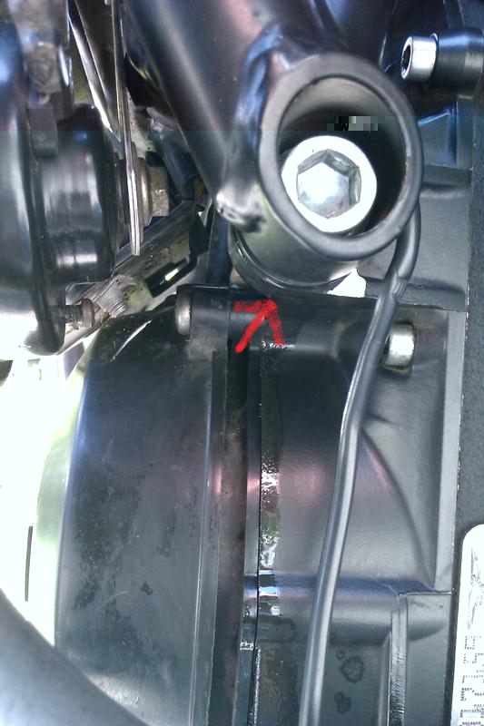

hab folgendes Problem seit gut 1500km bemerkt:
In Fahrtrichtung links, Schnittstelle Hilfsrahmen/Steuergehäuse, lief immer etwas Öl den Deckel herunter. Heute hab ich nach ner tour nochmal genauer nachgesehen- Fazit: Die Aufnahme ist an der Unterseite gerissen- 20mm Haarriss!
Da frage ich mich doch,wie kann das, a) passieren? b) wie abstellen? und c) was zur Vorbeugung machen?
Hab schon mal geschaut- neuer Deckel kostet um die 100€, es sei denn jmd hat was gebrauchtes zur Hand.
Anbei nen Foto..
Danke schonmal für eure Hilfe..

Zum Ölleck: Das kommt ja nicht aus der Lima- es läuft oben an der Pfeilspitze( dort ist ca der Riss) den Lima-Deckel herunter, quasi die Unterseite, wo Steuerdeckel & Rahmen & die Umbusschraube sich treffen.
Ich werd ja dennoch mal rein schauen (müssen).

@ Uwe + Roland:
Ja, gerne doch. Danke für die
Einen Nachtrag hab ich noch- die vordere große Schraube ist nach einigem prüfen eine M12- den Steckschlüssel hatte ich nicht mal so eben rumliegen.
Den Lima-Stator hab ich übrigens mit einem Winkelschraubenzieher losgehebelt- Fachleute nutzen hier einen Klauen-Abzieher =)
Viel Spaß & Erfolg,
Stefan

*Update*:Re: Riss in Aufnahme Steuergehäuse!
Liebe Freunde der hohen Kunst,
kleines Update von mir.
Ich könnt mich grad über mich selbst ärgern.
Hab festgestellt, dass aus der LiMa nun etwas Öl läuft.Speziell wenn sie richtig heiss ist, ist am unteren Ende der LimA-Abdeckung ein Ölfilm zu sehen. Habe den schwarzen Deckel abmontiert- es läuft etwas Öl unten zusammen. M.M.n. kann es dafür ja fast nur eine Erklärung geben- ich hab den Simmering nicht richtig eingesetzt. Was meint ihr dazu? Oder ist diese Distanzhülse (9) eingelaufen? Wo sitzt eigentlich dieser O-Ring( 8 ) ? Ich habe den bei mir nicht gesehen. Ich könnt nur grad mächtig..
..der ganze Kram nochmal ab
Gebt mal eure Meinung kund.
stefan
Das Bild stammt natürlich von http://www.stein-dinse.de und ist nicht auf meinem Mist gewachsen.flausch110 hat geschrieben:Liebe Freunde der hohen Kunst,
Hab festgestellt, dass aus der LiMa nun etwas Öl läuft.Speziell wenn sie richtig heiss ist, ist am unteren Ende der LimA-Abdeckung ein Ölfilm zu sehen. Habe den schwarzen Deckel abmontiert- es läuft etwas Öl unten zusammen. M.M.n. kann es dafür ja fast nur eine Erklärung geben- ich hab den Simmering nicht richtig eingesetzt. Was meint ihr dazu? Oder ist diese Distanzhülse (9) eingelaufen? Wo sitzt eigentlich dieser O-Ring( 8 ) ? Ich habe den bei mir nicht gesehen. Ich könnt nur grad mächtig....der ganze Kram nochmal ab
stefan
Moin.
wenn die Nr.8 fehlt,die vor der Nr.9 U
(Distanzhülse) sitzt,dann wird's auch nicht und schwitzt.
Da wirste noch mal ran müssen,oder du bleist Wischer.
Bei meiner sitzt der O-Ring Nr 8 in Nr 9 (Distanzbuchse).
Ansonsten habe ich das gleiche Problem auch. Trotz mittlerweile dreimaligem Wechsel des Wellendichtrings.
Moin!
@Dieter:
Sowas dacht ich mir doch..
Habe bestellt & werde prüfen, wo die gutste inkontinent ist.
@Thielo:
Hab ich absolut nicht darauf geachtet- ich hoffe, es bis zum We erledigt zu haben.
Du machst mir ja Hoffnung
Danke für die Hinweise!
Stefan
@Dieter:
@Thielo:
Stefan
Hallo
Als erstes mußt du feststellen, ob der Oring undicht ist oder der Simmerring.
Wenn die Lima fest ist, kann es bei undichtem Oring nur unter der Befestigungssschraube rauskommen, die Buchse dichtet zum Alu des Rotors. Lima mit 80 Nm festgezogen?
Lima mit 80 Nm festgezogen? Wenn es wirklich der Oring ist, dann muß wahrscheinlich der Deckel nochmal runter, da die Buchse hinten dicker ist.
Wenn es der Simmmmmerring ist,, dann läßt sich der nach Demontage der Lima problemmlos wechseln. Ich bin mit ziemlich sicher, daß du beim aufsetzen des Deckels die Feder des Dichtrrings beleidigt hast, wird wahrscheinlich dahinter liegen.
Muß er nicht, jedenfalls nicht bei meiner, die Buchse lässt sich nach zuvor entferntem Wellendichtring abziehen.motoguzznix hat geschrieben:Wenn es wirklich der Oring ist, dann muß wahrscheinlich der Deckel nochmal runter, da die Buchse hinten dicker ist
Es ist dann halt ein neuer Wellendichtring fällig.
