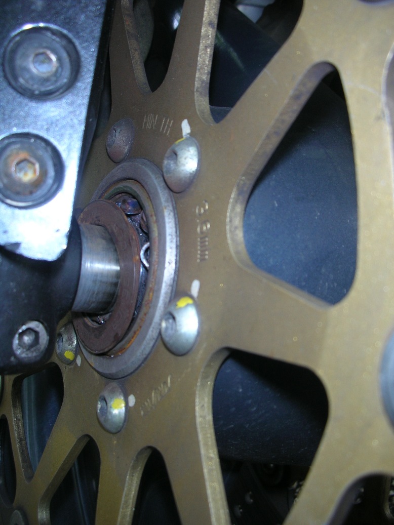

"Middm Öl nich spaasam sein!" wissen wir ja. Gilt aber genauso für die Radlager:

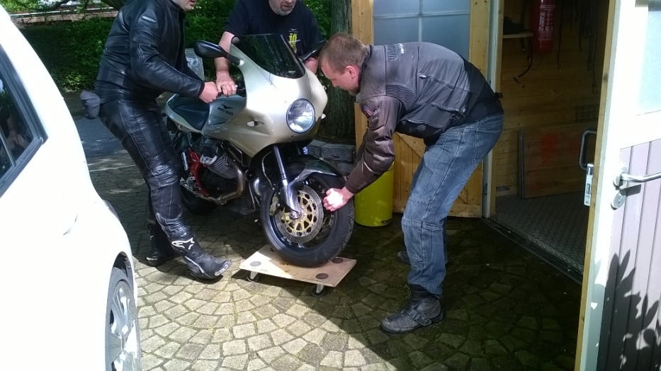

Zum Glück habe ich es rechtzeitig bemerkt. Nur 100m weiter und das Rad hätte blockiert. Beim raufschieben auf den Schadkarren wars schon fest. Zu Hause gings nur mit Hilfe meiner Söhne zurück in den heimatlichen Schuppen.
Die Reifen hatte ich vor etwa 2000km neu gemacht und dabei auch die Radlager kontrolliert.
Wieder was gelernt! :kratz:
In Zukunft werden bei jedem dritten Reifenwechsel die Radlager gewechselt.
