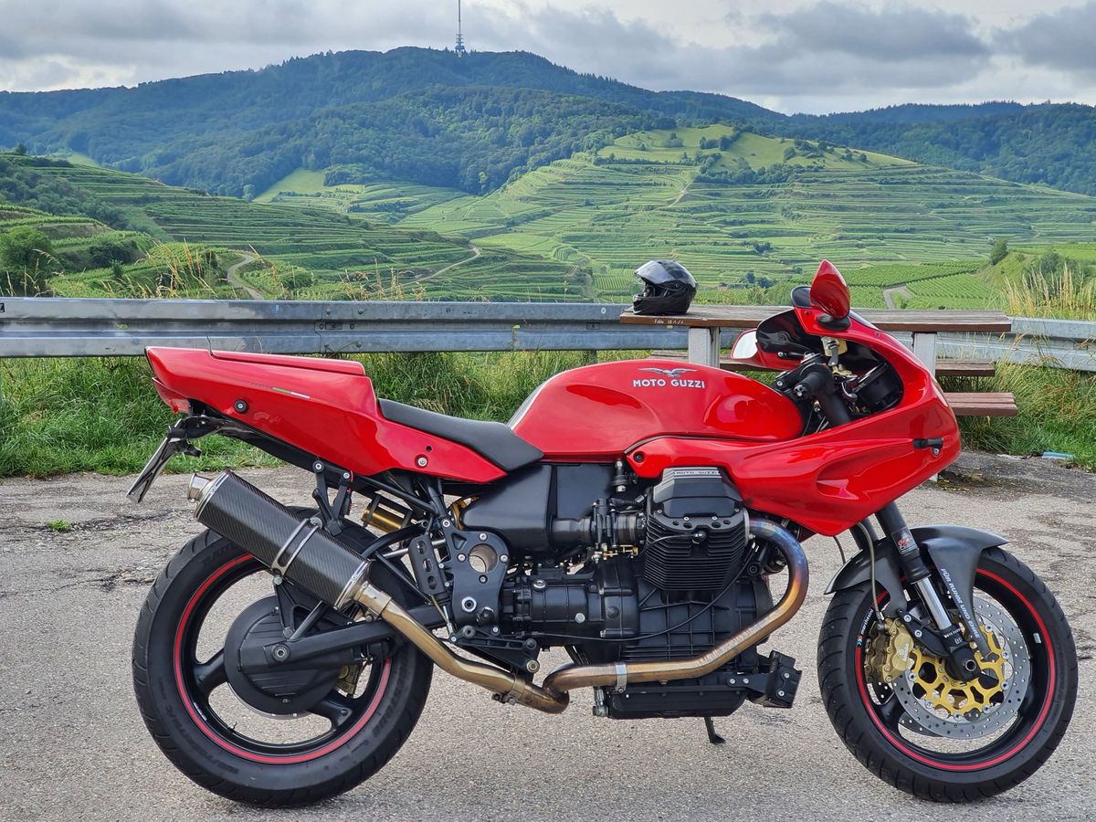

Hattest Du schon mal eine 1100 Sport gefahren
Das ist wie wenn man einem V11-Fahrer raten würde eine Cali zu kaufen
Bei der 1100 Sport ist "Sport" Programm! Da ist die Sitzbank in der Höhe der Stummel und diese für manche in fast unerreichbarer Entfernung
So man noch halbwegs gesundheitlich gut beeinander ist, ist das ein geiles Eisen!

Hallo Roland , ist die schön !!!! Ich bilde mir auch eine Sport ie zu meinem Fuhrpark ein , aber die werden schon sehr spärlich angeboten,Traum wäre die Corsa , aber die sind schon astronomisch ,wenn überhaupt.

man muss wirklich suchen nach gut erhalten Modellen. Die Einspritzer-Modelle sind selten.
Das Teil macht unendlich Spaß
Die hätte mir auch gefallen:

OMG
man beachte den "Motorradlärm"
die brüllt ja schon im Stand
da hat dann unser Lärmschutzbeauftragter Grüner mächtig was zu meckern...

Ich hab da (meistens) die DB-Killer drin. Eine neue R9T von BMW ist deutlich lauter

.., das Heck passt nicht zur Front.

Bei welcher Maschine?werner hat geschrieben:.., das Heck passt nicht zur Front.![]()

.., Moto Guzzi Sport 1100 I.E. in rot. Bei der mit dem schwarzen Heck fällt es weniger auf.

So ist es aber im Original. Es gibt Mopeds die kann/muss man umbauen und welche die müssen so bleiben,für mich z.B. Sport 1100
Der grösste Frevel ist, wenn ich in mobile etc. stöbere und dann lese LM1 zum Caferacer umgebaut. Da fang ich fast an zu weinen !!

Wo er Recht hatCarlo Cappelli hat geschrieben:So ist es aber im Original. Es gibt Mopeds die kann/muss man umbauen und welche die müssen so bleiben,für mich z.B. Sport 1100

Genau von der Seite gesehen sind die Proportionen stimmig. Aus jedem anderen Blickwinkel ist mir die Heckpartie zu breit und zu eckig.roland.k hat geschrieben:Wo er Recht hatCarlo Cappelli hat geschrieben:So ist es aber im Original. Es gibt Mopeds die kann/muss man umbauen und welche die müssen so bleiben,für mich z.B. Sport 1100

Ich bin vor einigen Jahren eine Vergaser -Version mal zur Probe gefahren. Bei aller Schönheit, es ist ein sehr hüftsteifer Bock. Dagegen ist eine V11 regelrecht flink.

Das ging dem ehemaligen Besitzer der Italo-Maschine wohl genauso wie Dir.
Es ist noch ein Heck dabei - halb schwarz, halb rot lackiert. Aber das war ihm wohl immer noch zu sichtbar.
Obwohl ich kein Verfechter von Original bin, muss die 1100 rot sein......
