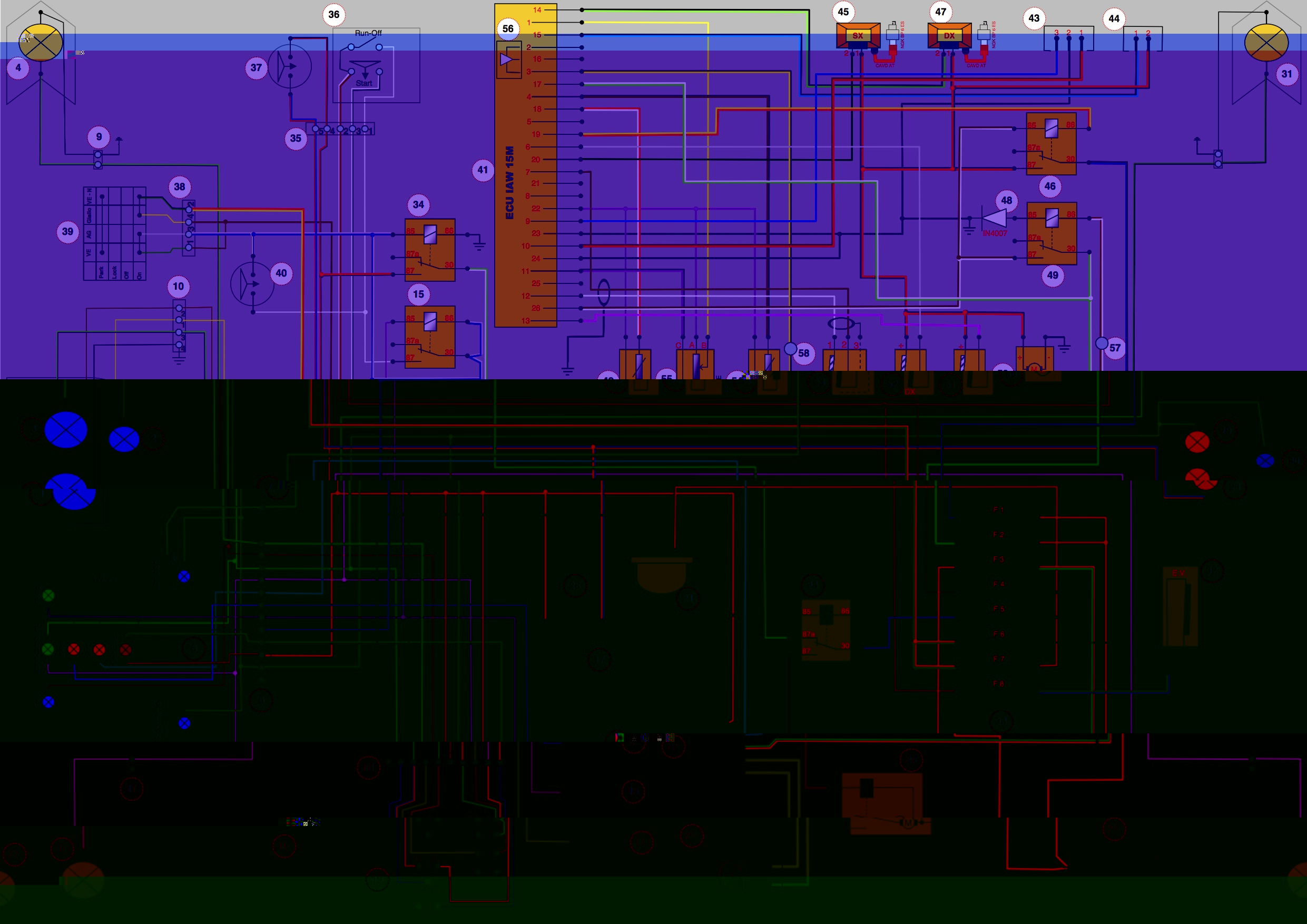

Starterrelais 23 ist der einzige Wechsler (alles andere sind Schliesser). Licht geht aus bei Betätigung des Starterknopfes
1. Wäre Ignition Safety Switch kaputt, müsste das Licht noch gehen.
2. Wäre Sicherung F8 und Starterknopf/Killswitch kaputt, müsste Licht noch gehen.
3. Wäre Sicherung F5 kaputt, ginge weder licht noch Starter
4. Spritpumpe/Injection hängen bei 1-3 nicht mit dran.
5. Lenker-Syndrom geht auf Relais 49 Injection. starter und Licht gehen dabei.
Dein Fehler muss bei Sicherung F5 (15A) liegen oder am Relais 23 (Wechsler)
Bildmaterial: by Martin Glaeser,
Schaltplan: Sry, weiß ich nicht mehr
