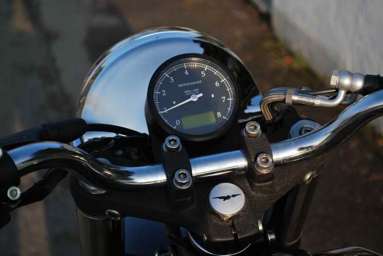

Hier das Ergebnis
Hier das Ergebnis
Kräusellack
Kräusellack
Wenn kein Bremsenreiniger zur Hand tut es auch ne Leberwurstschale ;)
