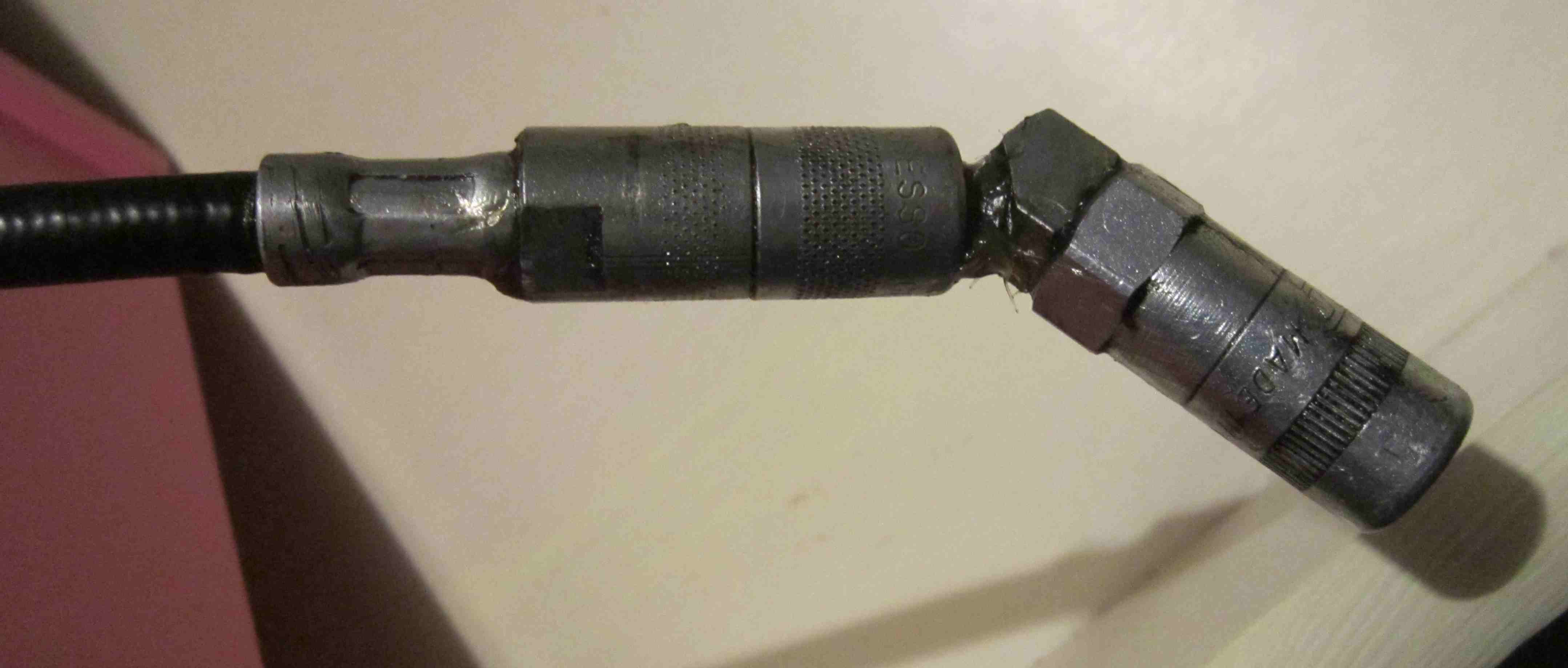

Bevor Du Dir so viel Arbeit machst, zeig ich Dir wie ich diesen Schmiernippel abschmiere.
Normale Fettpresse, da steckst Du ein 45° Schmiernippel rein und auf den schraubst Du wieder ein Fettpressenmundstück mit Vierbackenaufnahme. Dann funktioniert das bei ausgebautem Hinterrad einwandfrei :anbet:
Will ehrlich sein, hab das von nem netten Forenmitglied.

Hirschhäuser hat geschrieben:Hallo HuskY,
hab schon von Leuten gelesen, dass sie die Abdeckung abgedreht haben - war wohl im alten Forum :kratz:
So mach ich das auch. Allerdings ist Abschmieren mit Rad und Schwinge noch praktischer.

Hey Stephan,
danke für den Tipp, der ist wirklich mal gut. Dat werd ich dann wohl mal als erstes Versuchen. Klar Schutz auffräsen wäre sicherlich auch ne nette Lösung, weil ich dann von oben ran käme und nicht immer von der Hinterradseite aus durch die Schwinge rein muss...
Naja aber danke nochmals. Das werd ich versuchen....
