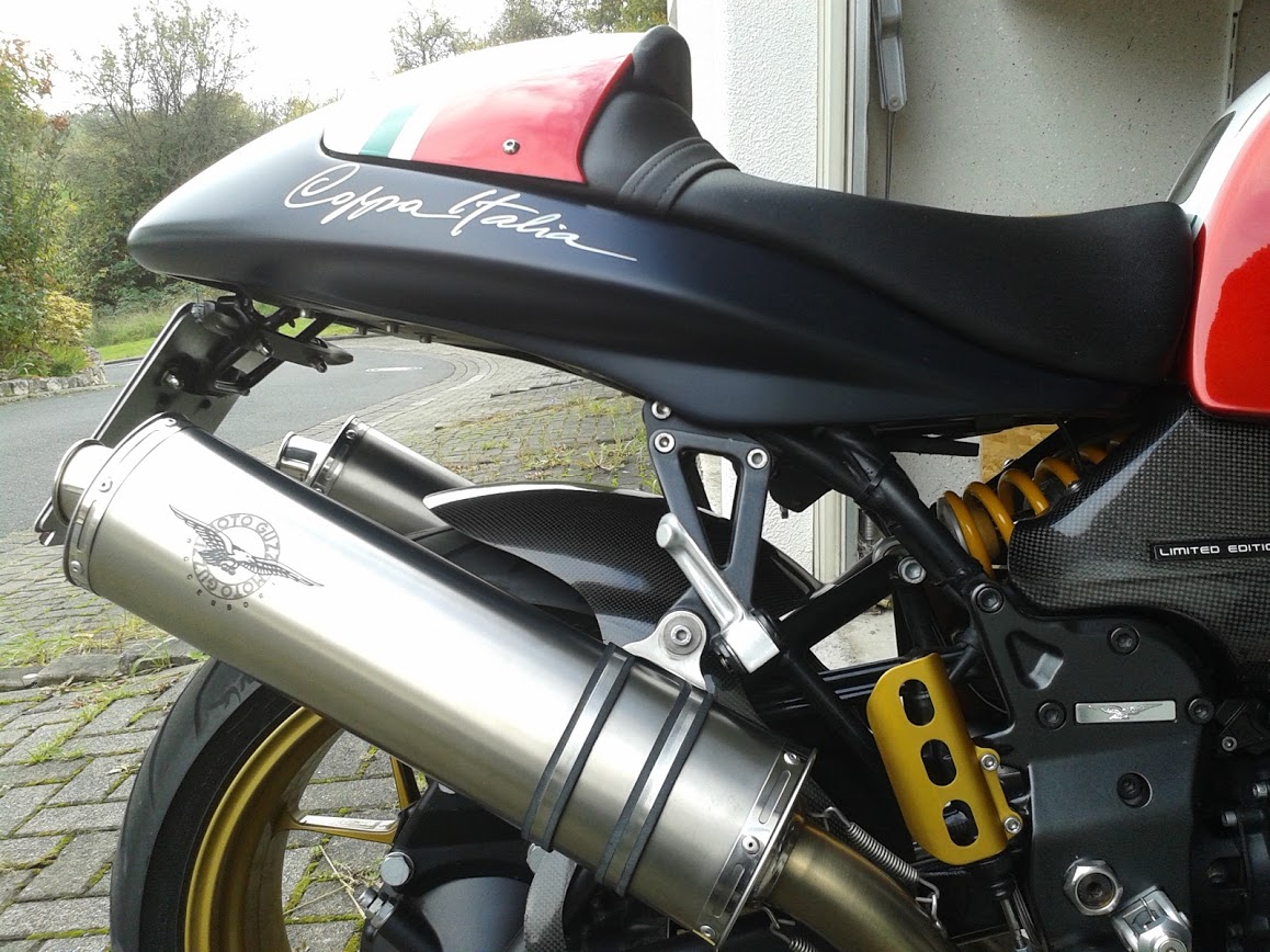

Zu den Rundungen der Elfe passen rund Blinker doch viel besser, als diese neumodernen Kellermänner. ![Zwinkern ;)](./images/smilies/icon_e_wink.gif)

An deiner sehen die gut aus. Ist auch ein schönes Mopped!!Toni hat geschrieben:Zu den Rundungen der Elfe passen rund Blinker doch viel besser, als diese neumodernen Kellermänner.
