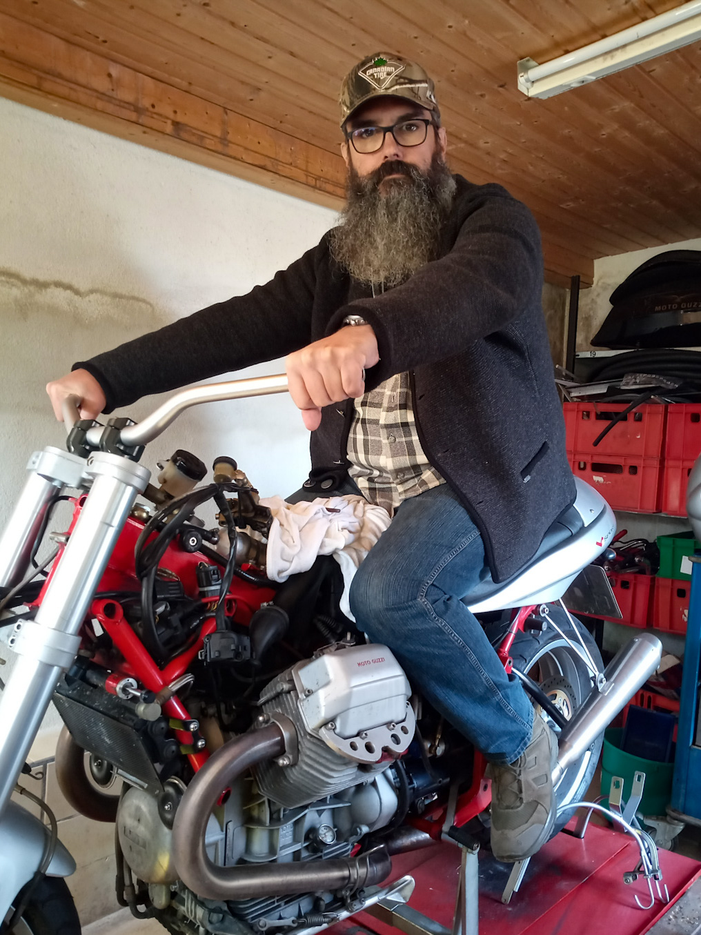

kannst dir ja mal meine höhenverstellbaren Stummel von Gilles anschauen. Da wärst du dann flexibel. Bis zur Spinnerbrücke bequem hochgestellt, kurz vor der Brücke dann Racermodus fürs posen
. Weiss nur nicht mehr den Druchmesser der Klemmung. Passt für die Ballabio, hab ich mal anpassen lassen.
