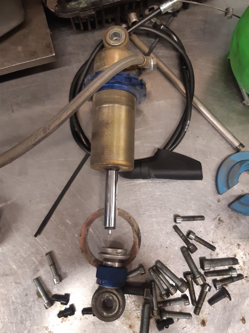

Hallo Leute,
obwohl das Guzzi-Treffen in Mandello abgesagt war bin ich am Donnerstag aufgebrochen und nach Mandello gefahren, das Hotel war bereits gebucht und anbezahlt.
Auf der Fahrt merke ich irgendwann, dass hinten die Federung leicht nachwippt. Ich dachte mir zuerst, na ja nach 20 Jahren und 78.000 km kann das Federbein bzw. der Dämpfer schon mal nachlasssen. Während der Fahrt durch die Schweiz wurde es jedoch immer schlimmer. Nach dem Maloja-Pass habe ich dann genauer nachgeschaut und gesehen, dass die Stange vom Dämpfer nicht mehr mittig in der Feder verlief sondern vorne nach unten gerutscht war. Meine Vermutung war sofort, dass dürfte gebrochen sein. Auf der Schnellstraße neben dem Comer See schlug dann das Federbein bei den Schlaglöchern komplett durch. Bin dann langsam nach Mandello und sofort am Ortseingang zum Guzzi-Händler und Werkstatt Agostini. Der Mann am Empfang sah sich dann das Federbein an und meinte nur "very dangerous", keine Tour mehr fahren. Neues Federbein hat er leider nicht auf Lager. Nach einer halben Stunde warten teilt er mir dann mit, per Eilexpress kommt das Originalteil Sachs-Boge am nächsten Morgen an. Freitag Mittag dann der Anruf meine V11 ist fertig. Wirklich prompte Hilfe. Kosten: Federbein 1300,-- €, Einbau 150,-- €.
Aber trotzdem schöne 5 Tage bei herrlichsten Wetter mit Freunden in Mandello verbracht. Und es waren auch mehrere Guzzi-Fahrer aus Italien, Schweiz und Deutschland da.
Anbei noch ein Foto von dem gebrochenen Dämpfer.

Das "Auge" war offensichlich nicht das Problem die ganzen Jahre. Bezüglich des Preises bei Stein-Dinse kostet das komplette Federbein auch knapp 1200,--€.

Das Sachs Boge Italia Teil welches Luigi serienmäßig verbaut hat ist keine 1300 Euro wert. Nichtmal 500...
Das funktioniert zwar, aber es ist im Vergleich zu den WPs die Guzzi verbaut hat, (das günstige mit Stahlkörper und das hochwertige mit Alukörper) einfach längst nicht so wertig und relativ billig verarbeiteter Großserienkram. Da hat Guzzi/Aprilia am falschen Ende gespart.
Beim Sachs sind etliche Brüche des Auges registriert, da rostet die Kugel und sprengt dann das Auge... Jetzt bei Josef Bruch der Kolbenstange, sowas darf auch bei 100000 km und mehr einfach nicht passieren. Die WPs, verbaut in die ZRR Vorgängermodelle halten komischerweise... Und für 1300 Euro kann man sich bei den üblichen Verdächtigen der Fahrwerkszunft sogar was mit hydraulischer Federvorspannung konfigurieren lassen.
Ich hätte das Sachs entweder notdürftig geflickt, oder mir aus Deutschland ein gebrauchtes von nem Kumpel schicken oder bringen lassen. Aber ganz sicher nicht für 1300Euro wieder ein neues Sachs verbaut.

Auch wenn der Drops fürn Josef nun gelutscht ist, für alle anderen noch ein paar Belege und Infos zu meinen Aussagen. Die erste Handvoll KR hatte die letzten hochwertigen WP Federbeine verbaut, das waren Überbleibsel von nicht mehr gebauten V 10 GT/ Sport in 1998. Das waren die Ausführungen mit Flachstahlfederteller. Die Daytona RS und die Sport ie Corsa hatten zum großen Teil die gleichen hochwertigen WP Ausführungen nur mit konischem Alufederteller. (Minimale Heckanhebung) Die einfachen Centauro und 1100 Sport ie bis ca. 97 hatten die einfache WP Variante mit Stahlkörper verbaut.
Nachdem 1999 die letzten WP in den ersten KR verbaut waren hat Luigi die Sachs Boge Made in Italia verbaut, und die machten sehr oft mit gebrochenen Augen auf sich aufmerksam. Damals wurden etliche auf Garantie gewechselt.

Das untere Auge der Kolbenstange eines WPs: ( Man vergleiche die Konstruktion mit der des Sachsauges auf Josefs Bild)

Josef, nicht falsch verstehen, du hast ja für dich alles richtig gemacht. Mit gebrochener Kolbenstange hätte niemand weiterfahren können. Es ist nur eben sehr ärgerlich, dass du in der Not so viel Geld für minderwertiges Geraffel zahlen musstest. Da hättest du hier im Forum anfragen können und mit Sicherheit hätte sich da auch eine Lösung gefunden. Siehe Gottfried. Wäre jetzt kein neues aufzutreiben gewesen hätte man ja auch eine Lösung gesucht oder?
Ich bin mir sicher, dass es auch in Italien um Mandello noch Schlosser gibt die etwas an die Kolbenstange hätten anschweißen oder anschrauben können. Da kann man Gewinde aufschneiden, oder Kerben einflexen und dann mit Madenschrauben sichen. Ein Auge wie original brauchts gar nicht sein, Große Schraube, unten Mutter als Auge anschweißen, oben wie beschrieben an Kolbenstange befestigen, Scheibe, Kontermuttern um den Federteller zu halten und fertig. So auf diese Art hätte ich versucht das zu lösen.
