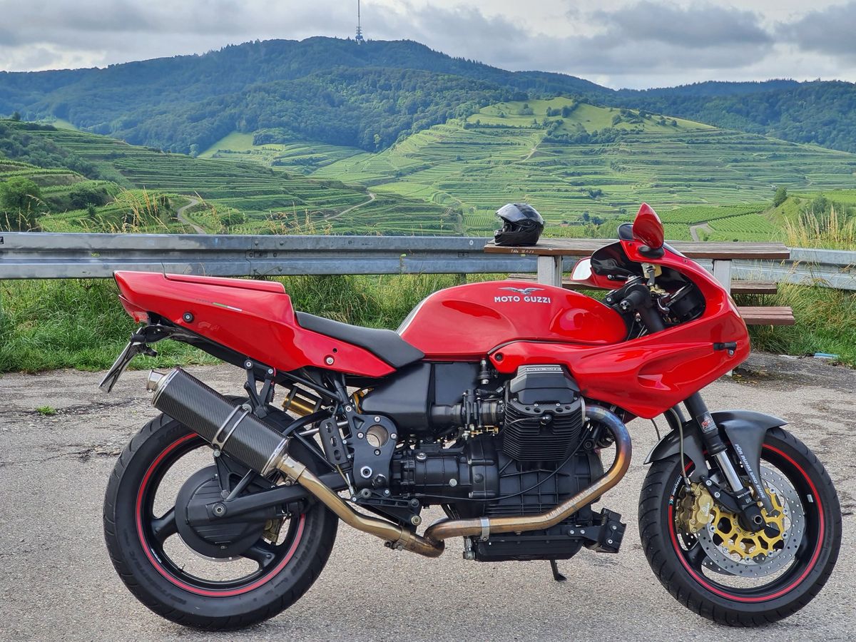

Hallo Roland , ist die schön !!!! Ich bilde mir auch eine Sport ie zu meinem Fuhrpark ein , aber die werden schon sehr spärlich angeboten,Traum wäre die Corsa , aber die sind schon astronomisch ,wenn überhaupt.

man muss wirklich suchen nach gut erhalten Modellen. Die Einspritzer-Modelle sind selten.
Das Teil macht unendlich Spaß :gaas:

OMG
man beachte den "Motorradlärm" :schimpfe:
die brüllt ja schon im Stand :clap:
da hat dann unser Lärmschutzbeauftragter Grüner mächtig was zu meckern...
Beiträge: 4354
Re: Kaufberatung für Guzzi 1100 Sport
Ich hab da (meistens) die DB-Killer drin. Eine neue R9T von BMW ist deutlich lauter ;)

Eine Guzzi brüllt nicht und macht auch keinen Lärm :schimpfe: ,sie bollert und macht Sound. 8-).Lärm machen die andern

.., das Heck passt nicht zur Front. ;)

werner hat geschrieben:.., das Heck passt nicht zur Front. ;)
Bei welcher Maschine?
Beiträge: 5949
roland.k hat geschrieben:
.., Moto Guzzi Sport 1100 I.E. in rot. Bei der mit dem schwarzen Heck fällt es weniger auf.

So ist es aber im Original. Es gibt Mopeds die kann/muss man umbauen und welche die müssen so bleiben,für mich z.B. Sport 1100 ;-)

Genau von der Seite gesehen sind die Proportionen stimmig. Aus jedem anderen Blickwinkel ist mir die Heckpartie zu breit und zu eckig.
Ich bin vor einigen Jahren eine Vergaser -Version mal zur Probe gefahren. Bei aller Schönheit, es ist ein sehr hüftsteifer Bock. Dagegen ist eine V11 regelrecht flink.

Das ging dem ehemaligen Besitzer der Italo-Maschine wohl genauso wie Dir.
Es ist noch ein Heck dabei - halb schwarz, halb rot lackiert. Aber das war ihm wohl immer noch zu sichtbar.
Obwohl ich kein Verfechter von Original bin, muss die 1100 rot sein......
