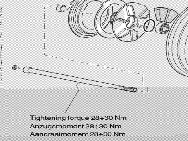

Anzugsmomente Achsen:
Vorderradbolzen: 90-100 Nm
Schraube für Hinterradbolzen: 120 Nm
So steht es in der Tabelle 4 "Anzugsmomente" im Werkstatthandbuch.
In der Explosionszeichnung im WHB ist dann für den hinteren Radbolzen ein Anzugsmoment von 28-30 Nm angegeben.
Kann mich da mal eben jemand schlauer machen, wie das geht?
Bevor ich das WHB hatte, hab ich der hinteren Radmutter immer die 120 Nm verpasst und war zufrieden. Jetzt bin ich verunsichert, ob ich das zu fest anknalle !

Ich habe mal in mein WHB für die KR geschaut. Da sieht das genauso aus. Allerdings bin ich davon überzeugt, das sich das Anzugsmoment von 28-30 Nm NICHT auf die Achse bezieht, sondern auf die Schrauben der Abdeckplatte (für Kupplungsgummis) des Hinterrades. Da ist einfach nur die Linie falsch gezogen. Ähnlich dazu ist es nämlich bei der Explosionszeichnung des Vorderrades. Da zeigen die Linien allerdings richtig auf die Schrauben der Bremsscheiben. Also sind 120 Nm für die Achsmutter von Moto Guzzi vorgesehen. Ob das sinnvoll ist, und nicht auch ein bisschen wenig völlig reicht mag ich nicht beurteilen. :roll:

Das sind völlig verschiedene Schraubfälle, Frank, das kannst du nicht vergleichen. Beim Auto wird die Felge durch 4 oder 5 Schrauben so an die Nabe gepreßt, daß sie nicht mehr verutschen kann (Reibschluß), beim Motorrad wird lediglich die Achse gegen Verlieren gesichert und gleichzeitig wird die Schwinge hinten zusammengehalten. Deswegen heißt das Teil ja auch Achse und nicht "lange Schraube hinten". Das geht sicher mit weniger als 120 Nm.
Außerdem gibts beim Schrauben kein Fest in dem Sinn, wie man es in der Hand zu spüren glaubt. Das ist immer ein elastisches Nachgeben aller Teile, das irgendwann kaum merklich in ein plastisches Nachgeben übergeht. Wenn du die Schraube abreißt, dann hast du eigentlich Glück gehabt, weil die Verschraubung war schon lang vorher nicht mehr korrekt und zuverlässig, ohne daß du es gemerkt hast. Mit der Hand merkt man das nicht. Gerade Profis neigen deswegen dazu, immer mit Drehmomentüberwachung zu arbeiten.
