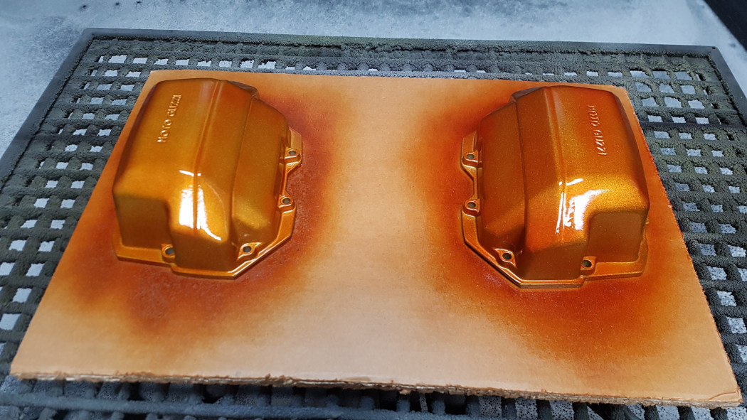

Hallo Leute,
leider hat sich der Lack teilweise an meinen ventildeckeln gehoben.
Der Lackauftrag ist sehr dick, so dass ich das entweder spachteln muss, oder komplett entlacken.
Beim Spachteln habe ich Sorge das ich das A. nicht gescheit hin kriege und B. Die Spachtel nicht unter temperatur hält.
Wenn ich allerdings komplett entlacke, weiß ich nicht was mich noch alles erwartet und ob der neue lack so gut halten wird.
Alu lackieren ist immer so ne Sache. Am Ende will ich sie im gleichen roten Lasurlack machen wie der Tank und so.
Vielleicht komplett entlacken und silber pulvern lassen als Basis?
Bitte um Ratschläge.

".., vielleicht komplett entlacken und silber pulvern lassen als Basis?" So habe ich es mal machen lassen und war zufrieden.
Re: Ventildeckeln spachteln oder komplett entlacken?
Zuerst mal nen zweites Paar Deckel besorgen...
Der Lack muss runter, schonend, ablaugen möglichst, strahlen oder kratzen geht auch, nur macht das viel Nacharbeit nötig.
Ich würde nach polierten Calideckel schauen, keine verchromten. Diese anschleifen, mit sibernem Motorlack vorlackieren und dann mit Mischung hitzefestem Klarlack und transparent rotem Lack die Lasur auftragen.

Also ich lasse sie pulvern. @Werner: Hast Du die Schraubenkopfauflagen aussparen lassen oder außen komplett gepulvert?

Von der Fa. wurden nur die Dichtflächen nicht beschichtet. Sonst aber alles.

Okay prima. ich schicke es zu Menze Fahrzeugteile. Das sind Profis. Die haben mir schon vor ein paar Jahren die Felgen astrein neu gold gepulvert, nachdem sie ein anderer Pulverer versaut hatte.
Der hatte zum Beispiel über Klebereste der Klebegewichte drüber gepulvert. Hat man noch durchgesehen. Was automatisch bedeutete, das er sie nicht richtig entlackt hatte. Danke schön. Mein Besuch bei ihm endete mit Polizei auf dem Hof und der Erkenntnis, das ich den Kram erstmal zahlen musste, um meine Felgen wieder mitnehmen zu können. Im Nachhinein hat er mir aber den Betrag komplett erstattet. Meiner Google-Bewertung sei dank wahrscheinlich.
Egal - Menze - Vollprofis: https://menze-fahrzeugteile.de/

Danke für die Tipps. Sind schon in der Post zum Menze.
Bin mal gespannt ob das was wird mit dem roten lasurlack.
Bei so kantigen Geometrien trägt der Lack unterschiedlich auf, was unterschiedliche Schichtdicken nach sich zieht.
Bei Lasurlack bedeutet das unterschiedliche Farbintenzitäten.(wenn man das so schreibt)
Wat solls - mein Heck habe ich auch ungefähr 6 mal lackiert, bis ich zufrieden war.
Versuch macht kluch.

Mit dem Ergebnis bin ich sehr zufrieden.
Hoffentlich kann ich dann noch die Schrauben anziehen, ohne den Lack zu zerstören.....

Saubere Arbeit. Die sind ja viel zu schön geworden um sie an ein altes Motorrad zu schrauben.

U-Scheiben könnten helfen. Und vorsichtig anziehen..!

und das kann dabei raus kommen, wenn man sich nicht mit 95% zufrieden geben mag.
Wollte einen Läufer im Klarlack raus polieren.
Jeder weitere lackrettungsversuch ist zum Scheitern verurteilt wegen dem Candy.
Neulackieren habe ich keine Lust drauf.
So weh mir das tut - da muss ich was drauf kleben. Ne Guzziplackette oder ne italienfahne oder so. Durchmesser 20-28mm.
Kann mir wer was schönes anbieten? Zum Kotzen........

Das ist ja ärgerlich. Ich würd das so einbauen, dass es - wenn möglich - in Fahrtzrichtung vorne liegt und dann verdrecken lassen
Oder nochmal von vorne. Perfektion entsteht durch wieder und wieder scheitern, verbessern, scheitern…

Nochmal mache ich das nicht.
Neu pulvern mit Versand 55€, 2x candylack 2x10€ plus 1 Dose 2K-Klarlack 15€
zusammen mit der Arbeit = ZUVIEL
Ich probiere ob ich damit Glücklich werde:
https://www.ebay.de/itm/154281864795

Hier, zum retten:
https://www.ebay.de/itm/255116163300?mk ... olid=11000
Damit hab ich schon etliche Lämpchen eingefärbt. Vor 20 Jahren, als es schon weiße Rücklicht und Blinkerkappen gab aber noch keine farbigen passenden Lämpchen...

Habe spotrepair betrieben und belasse es nun dabei.
Ein bissi getupft, noch ne kleine Dose 2K-Klarlack investiert.
Ein bissi 1000er Schmirgel, Lackpolitur und dann aufatmen.
Dann noch die U-Scheiben extra angefast zur Lackschonung und auf die nächste saison freuen.
