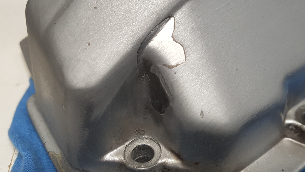

Hallo Leute,
leider hat sich der Lack teilweise an meinen ventildeckeln gehoben.
Der Lackauftrag ist sehr dick, so dass ich das entweder spachteln muss, oder komplett entlacken.
Beim Spachteln habe ich Sorge das ich das A. nicht gescheit hin kriege und B. Die Spachtel nicht unter temperatur hält.
Wenn ich allerdings komplett entlacke, weiß ich nicht was mich noch alles erwartet und ob der neue lack so gut halten wird.
Alu lackieren ist immer so ne Sache. Am Ende will ich sie im gleichen roten Lasurlack machen wie der Tank und so.
Vielleicht komplett entlacken und silber pulvern lassen als Basis?
Bitte um Ratschläge.

".., vielleicht komplett entlacken und silber pulvern lassen als Basis?" So habe ich es mal machen lassen und war zufrieden.
- Beiträge: 1868
Re: Ventildeckeln spachteln oder komplett entlacken?
Zuerst mal nen zweites Paar Deckel besorgen...
Der Lack muss runter, schonend, ablaugen möglichst, strahlen oder kratzen geht auch, nur macht das viel Nacharbeit nötig.
Ich würde nach polierten Calideckel schauen, keine verchromten. Diese anschleifen, mit sibernem Motorlack vorlackieren und dann mit Mischung hitzefestem Klarlack und transparent rotem Lack die Lasur auftragen.

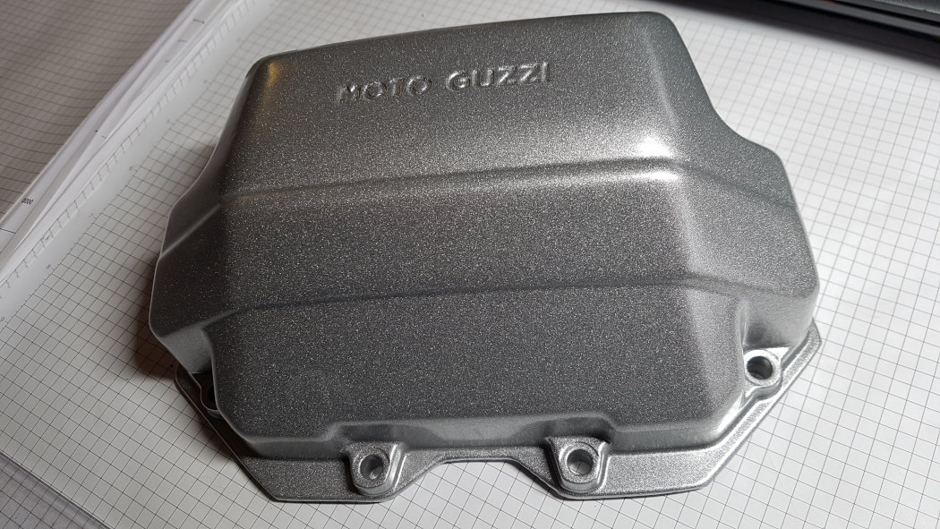

- Beiträge: 1432
Also ich lasse sie pulvern. @Werner: Hast Du die Schraubenkopfauflagen aussparen lassen oder außen komplett gepulvert?
Danke!
Danke!
- Beiträge: 5925
Von der Fa. wurden nur die Dichtflächen nicht beschichtet. Sonst aber alles.

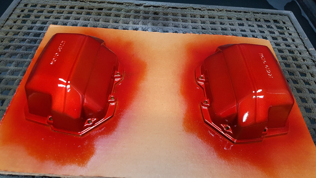

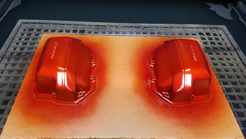

Danke für die Tipps. Sind schon in der Post zum Menze.
Bin mal gespannt ob das was wird mit dem roten lasurlack.
Bei so kantigen Geometrien trägt der Lack unterschiedlich auf, was unterschiedliche Schichtdicken nach sich zieht.
Bei Lasurlack bedeutet das unterschiedliche Farbintenzitäten.(wenn man das so schreibt)
Wat solls - mein Heck habe ich auch ungefähr 6 mal lackiert, bis ich zufrieden war.
Versuch macht kluch.

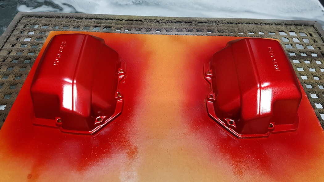

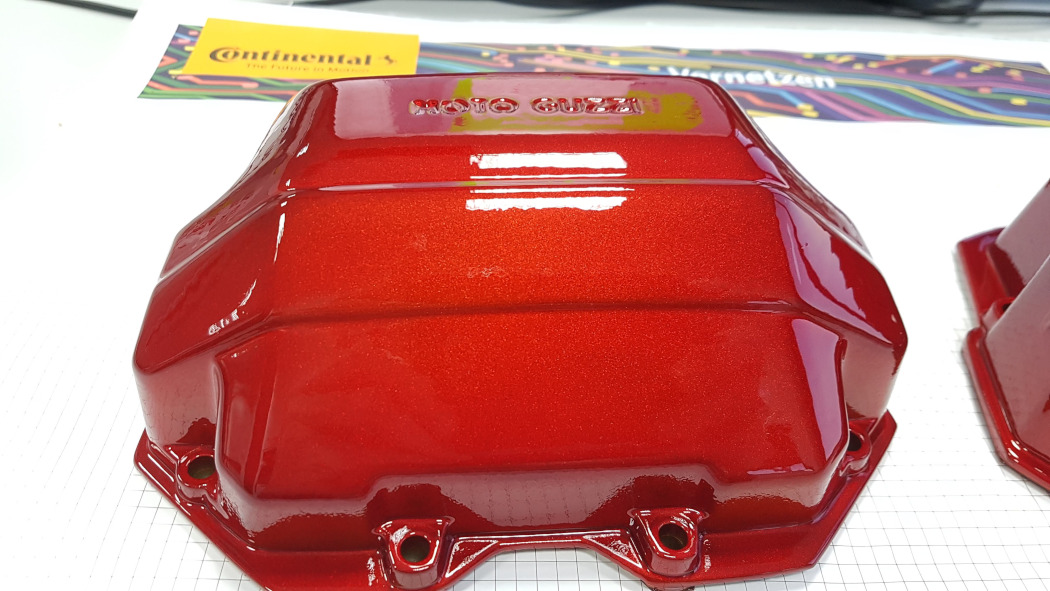

- Beiträge: 1432
Mit dem Ergebnis bin ich sehr zufrieden.

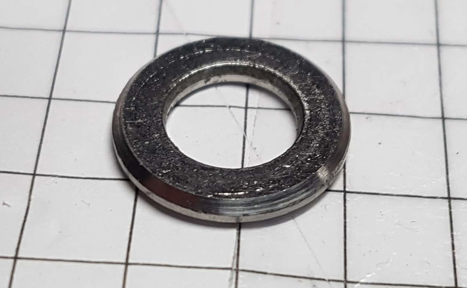

Hoffentlich kann ich dann noch die Schrauben anziehen, ohne den Lack zu zerstören.....
- Dateianhänge
- Beiträge: 2882
Saubere Arbeit. Die sind ja viel zu schön geworden um sie an ein altes Motorrad zu schrauben.

U-Scheiben könnten helfen. Und vorsichtig anziehen..!

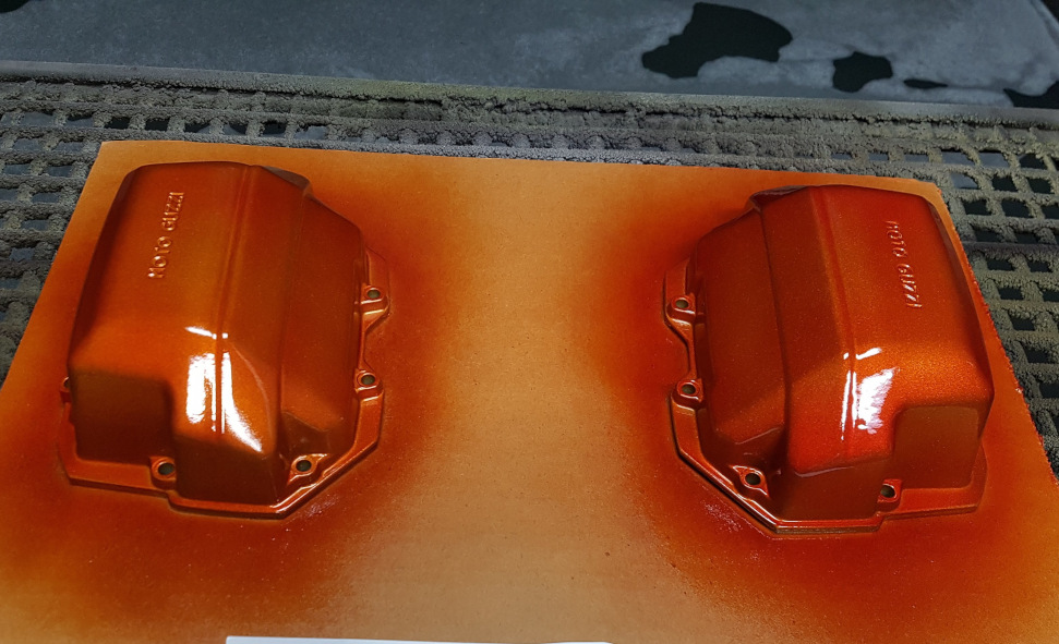

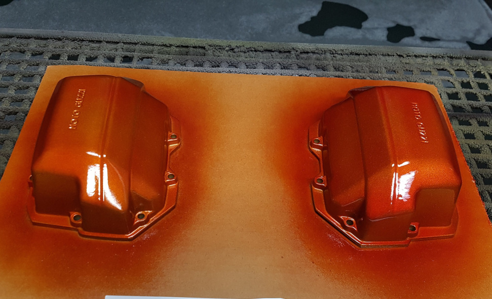

- Beiträge: 1432

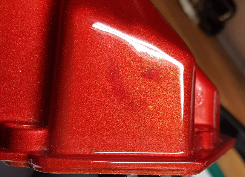

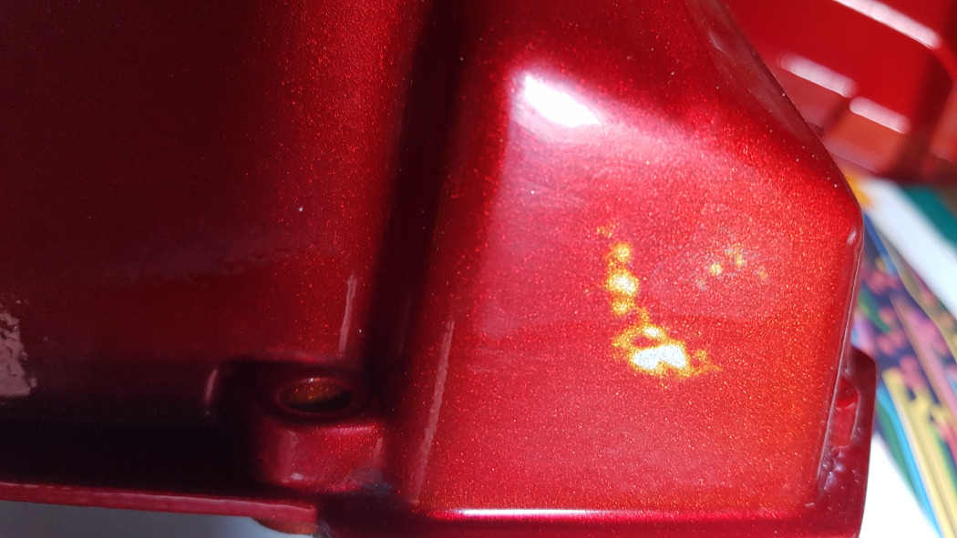

und das kann dabei raus kommen, wenn man sich nicht mit 95% zufrieden geben mag.
Wollte einen Läufer im Klarlack raus polieren.
Jeder weitere lackrettungsversuch ist zum Scheitern verurteilt wegen dem Candy.
Neulackieren habe ich keine Lust drauf.
So weh mir das tut - da muss ich was drauf kleben. Ne Guzziplackette oder ne italienfahne oder so. Durchmesser 20-28mm.
Kann mir wer was schönes anbieten? Zum Kotzen........
Das ist ja ärgerlich. Ich würd das so einbauen, dass es - wenn möglich - in Fahrtzrichtung vorne liegt und dann verdrecken lassen
Oder nochmal von vorne. Perfektion entsteht durch wieder und wieder scheitern, verbessern, scheitern…

Nochmal mache ich das nicht.
Neu pulvern mit Versand 55€, 2x candylack 2x10€ plus 1 Dose 2K-Klarlack 15€
zusammen mit der Arbeit = ZUVIEL
Ich probiere ob ich damit Glücklich werde:
https://www.ebay.de/itm/154281864795

Hier, zum retten:
https://www.ebay.de/itm/255116163300?mk ... olid=11000
Damit hab ich schon etliche Lämpchen eingefärbt. Vor 20 Jahren, als es schon weiße Rücklicht und Blinkerkappen gab aber noch keine farbigen passenden Lämpchen...
Hier, zum retten:

nix draufkleben! Das sieht an der Stelle aus wie gewollt und nicht gekonnt.
Den Revell-Lack nutze ich auch immer für die Rahmenplatten. Das wird voraussichtlich kein perfekter Look werden, aber die Elfe sieht trotzdem gepflegt aus.
Denk an die ganzen Tatoo-Helden! Die malern sich jeden Tüdelkram auf den Körper, weil sie dann so "gefährlich" und lebenserfahren aussehen.
So ein 20 Jahre altes Eisen braucht etwas Patina, um glaubwürdig rüber zu kommen.

Wie rührend ihr euch kümmert.
Also gut - Farbdibbcher ist bestellt.
Wenn das nix wird, kann ich immernoch was drüber pappen.
Aber verschmutzen lassen oder als Patina deklarieren kommt nicht in Frage.

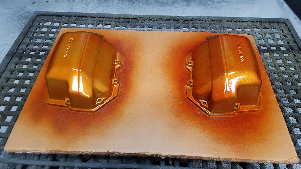

- Beiträge: 1432
Kleben hat sich zum Glück erledigt.
Habe spotrepair betrieben und belasse es nun dabei.
Ein bissi getupft, noch ne kleine Dose 2K-Klarlack investiert.
Ein bissi 1000er Schmirgel, Lackpolitur und dann aufatmen.
Dann noch die U-Scheiben extra angefast zur Lackschonung und auf die nächste saison freuen.
Danke für euren Beistand und die Tipps!
