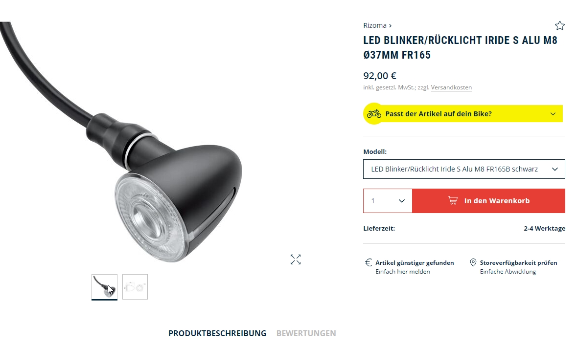

Du meinst sicher diese kleinen Geldvernichter hier:

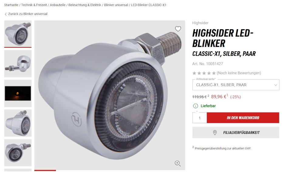

Ach so, sowas habe ich schon dran. Von highsider. Aber ich wollte auf den runden, mehr klassischen Look wechseln.....aber danke Dir.
Highsider hat diese runden, klassischen im Programm.
Und die Tatsache, dass das ein Paarpreis und nicht Einzelpreis ist, macht die ganz sexy.
Zumal ich Highsider vom Preis-leistungs-dingens gut finde.

Haben was von alten Honda Blinkern.

Ja, Du hast Recht. Nur kleiner.
Habe mir diese und noch zwei andere Sorten von Highsider mal in den nächsten Louis-shop bestellt.
Das ist ganz praktisch. Aussuchen, probieren und ggf. kaufen.
Ich mach mal Fotos, wenn ich am Vergleichen sein werde. Bis dahin......

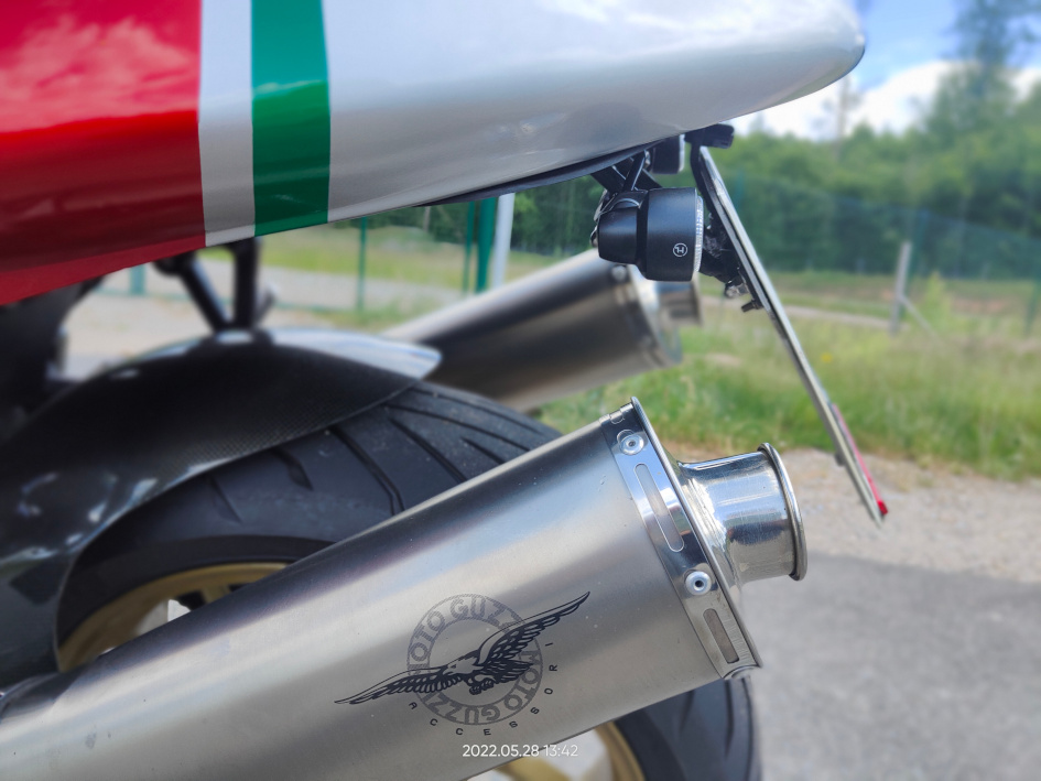

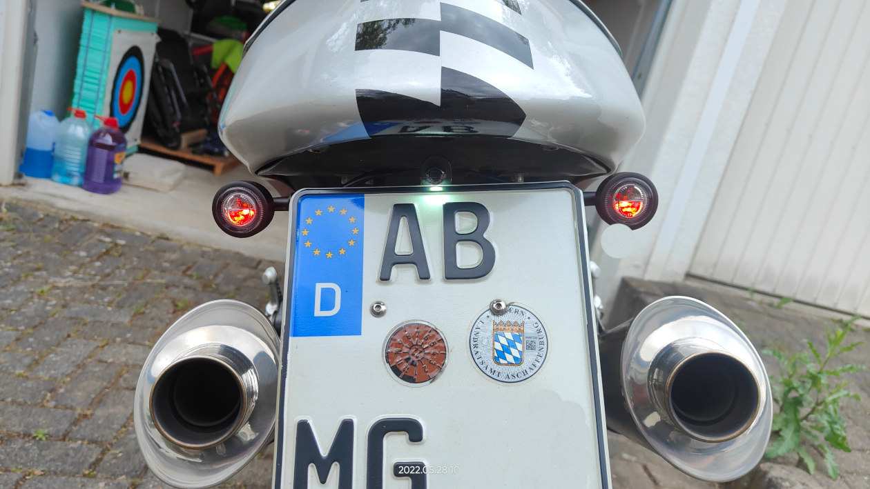

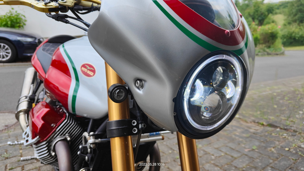

sodele, die Highsider Classic-X sind montiert.
Die Verkabelung habe ich so dermaßen authentisch italienisch hinbekommen - ein Traum.
Wahrscheinlich aber sogar noch etwas schlechter.
Egal - mit der Optik "außen" bin ich sehr zufrieden.
rundherum für 200 Ömmel, also ungefähr halb soviel wie die Kellermänner.

Bassdd scho' ... sagt der Franke.
Ist der Abstand der beiden Blinker korrekt?
Ich entsinne mich : der TÜV fordert einen Mindestabstand.
Quelle = https://www.motorradonline.de/zubehoer/ ... 9-90-euro/Ist das Motorrad nach EG-Recht zugelassen (fast alle Fahrzeuge ab Baujahr 1998), gelten folgende Maße: Abstand der hinteren Blinker zueinander mindestens 180 mm, Abstand der vorderen Blinker mindestens 240 mm. Höhe von der Fahrbahn vorn und hinten 350 bis 1200 mm.

Von den Maßen her passt das schon. Bei meinen Vorgängerblinkern hat der TÜV nur immer moniert, das Sie durch die Verkleidung etwas verdeckt wurden. Ich hoffe, dass das Thema jetzt erledigt ist. Kann ja bald berichten, muss im Juni hin.

Die Rubrik heißt ja "Optisches Tuning", und da ist das Thema für dich dann noch nicht ganz erledigt...
Die Mistrals gehören erstmal ordentlich ausgerichtet, und die rechte obere Ecke des Nummernschildes geradegebogen.
Ich würde auch noch ne Aluplatte unters Schild schrauben zur Verstärkung, aber damit dürften dann der mickrige Halter und die kleinen Schrauben überfordert sein. Alternativ ne schöne Carbonplatte.

Hahaha, Gott sei Dank bin ich kein Perfektionist.
alublech ist schon drunter. Den Nummernschildhalter habe ich schon zweimal nachgeschweisst weil durchgerissen mal hier, mal da.
