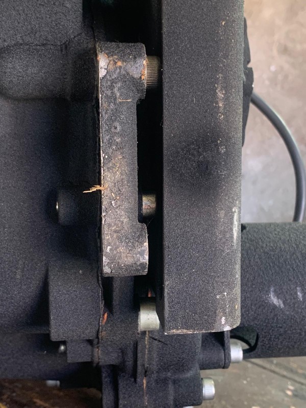

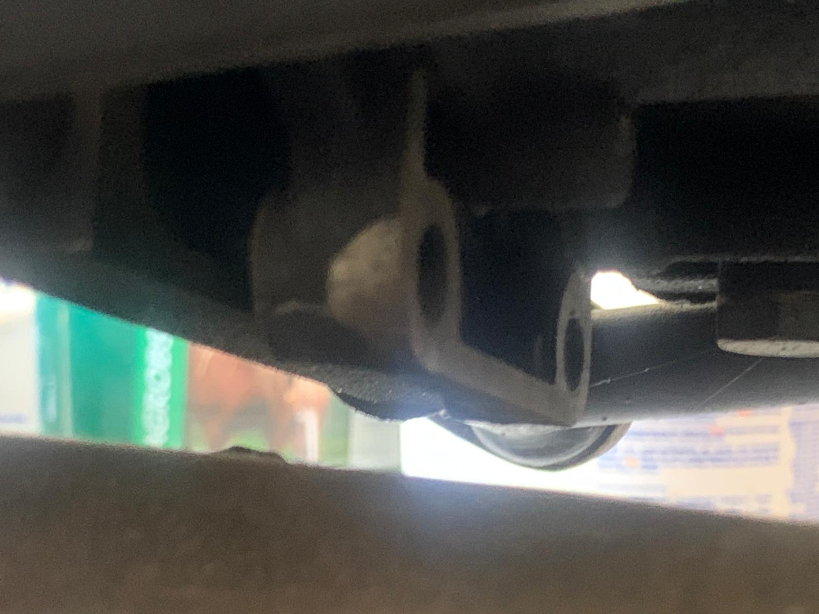

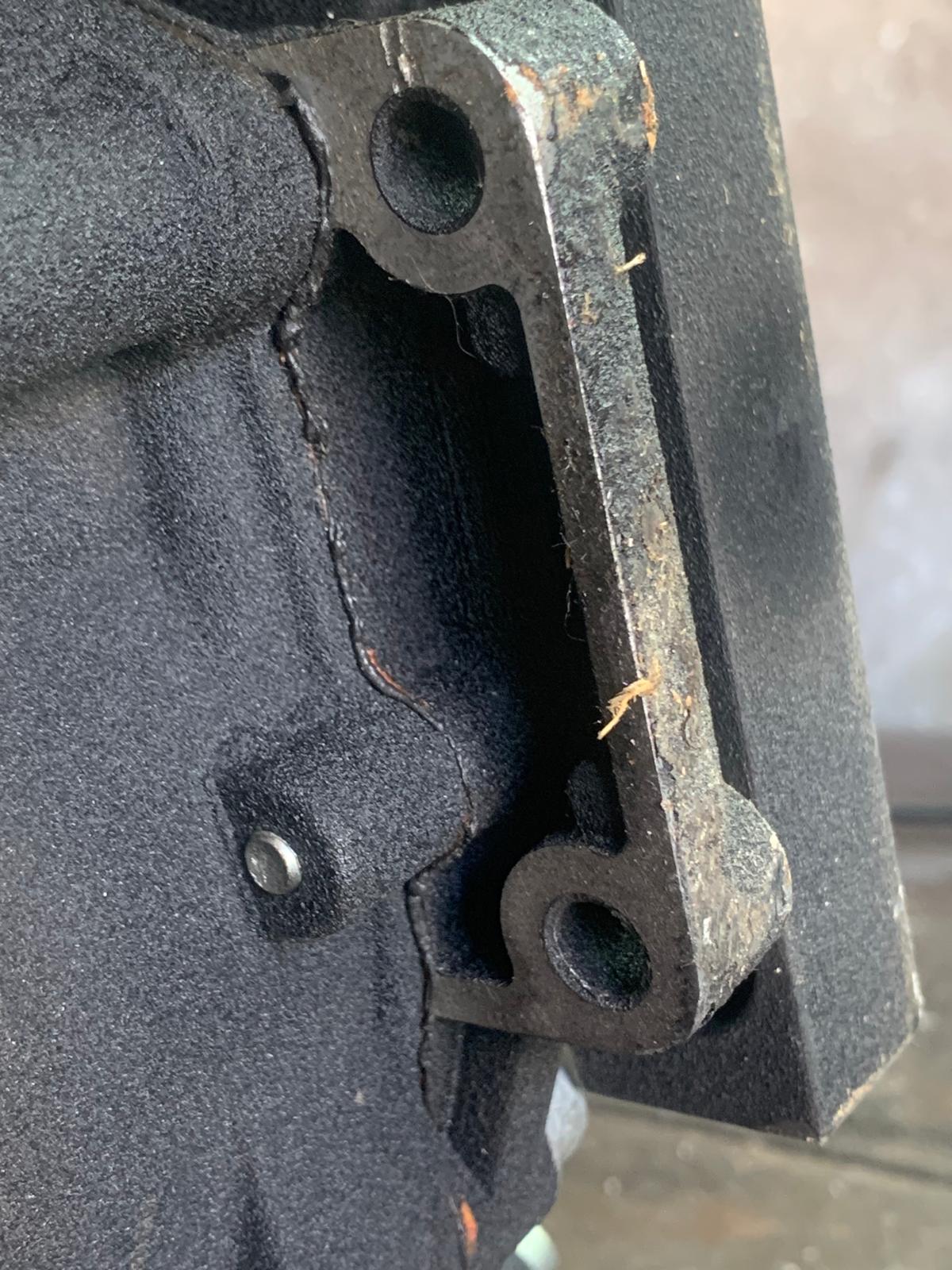

Hallo Mofa,
mit Deinem ersten Bild konnte ich auch nicht so viel anfangen. Dein zweites Bild mit der Rückansicht hat mir etwas mehr geholfen. Ich habe Dir mal zwei Fotos von meinem Ersatzgetriebe gemacht und ein Foto in eingebautem Zustand. Wenn wir die gleichen Bohrungen meinen, dann sind die nicht belegt. Sinn und Zweck sind mir nicht bekannt. Evtl. Erstaufnahmen für Bearbeitung o.ä.
Viele Grüße und ein schönes 1.Mai Wochenende
Hauke
Hauke

Calzone hat geschrieben: Do 1. Mai 2025, 10:55 Hallo Mofa,
Hauke
Klasse Foto,
Hab das Getriebe gestern schon vertig gemacht, der hatte insgesammt 5 Schrauben falsch, eine vergessen u. ein Gewinde vermurkst da Schraube zu kurz u. einfach mit Dichtmasse eingeklebt.
