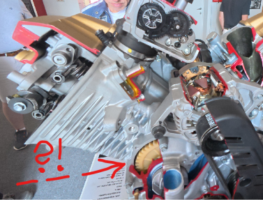

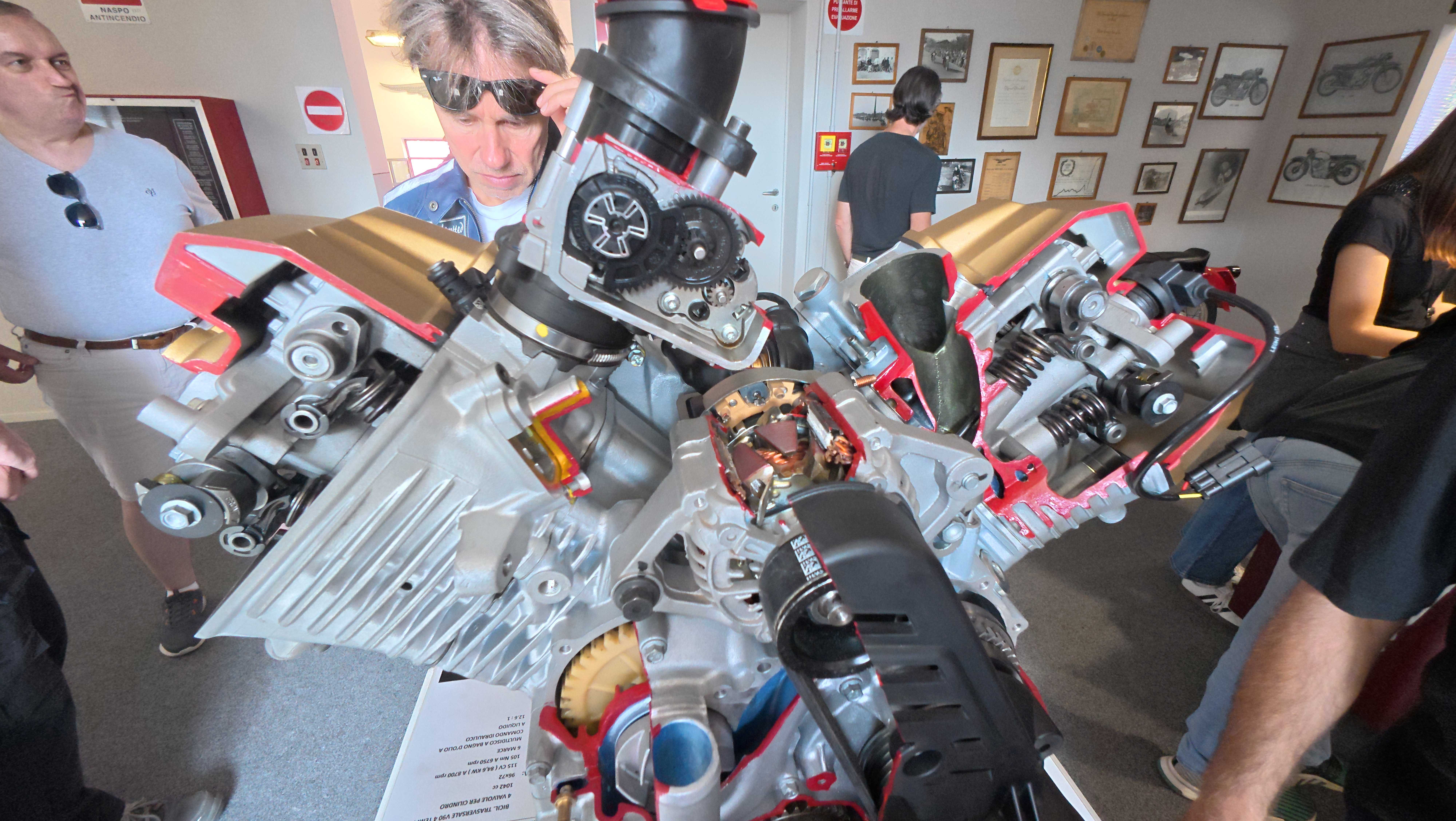

Moin in die Runde,
während den tollen Tagen in Mandello 2025 hatte ich mir den aufgeschnittenen Motor der V100(Fotos siehe Link) angesehen. Auffällig ist das Zahnrad aus Kunststoff! Da stellt sich mir doch gleich folgende Frage: wie lange soll das halten? Wenn so ein Teil auch im Getriebe verbaut ist verliere ich jedenfalls das Vertrauen, besonders aufgrund dessen, dass man bei der V 100 beim Schalten nicht zimperlich seien darf.
Meine V7 und auch die V11 lässt in der Regel gefühlvoll und lautlos schalten, meistens jedenfalls.
Na ja, die Zeit wird es zeigen.
Gruß aus dem Norden

Dieses riesige Zahnrad treibt nur die Wasserpumpe an, so dass der Verschleiß eher sehr gering sein wird.

Und Kunststoff läuft deutlich ruhiger als metall auf Metall. Ich habe eine fräsmaschine von paulimot. Da ist das Antriebszahnrad auch aus Plastik. Das erste hat eine Woche gehalten, aber nur weil da ca. 2mm Luft zwischen den Zahnrädern war ab Werk. (Eine echte Schande) Das Ersatzrad hält schon seit 5 oder 6 Jahren....
Aber ich kann deine erste Aufregung gut verstehen.
Sowas sieht man nicht gerne im heißgeliebten Motorrad.
Wird schon halten. :bier:
