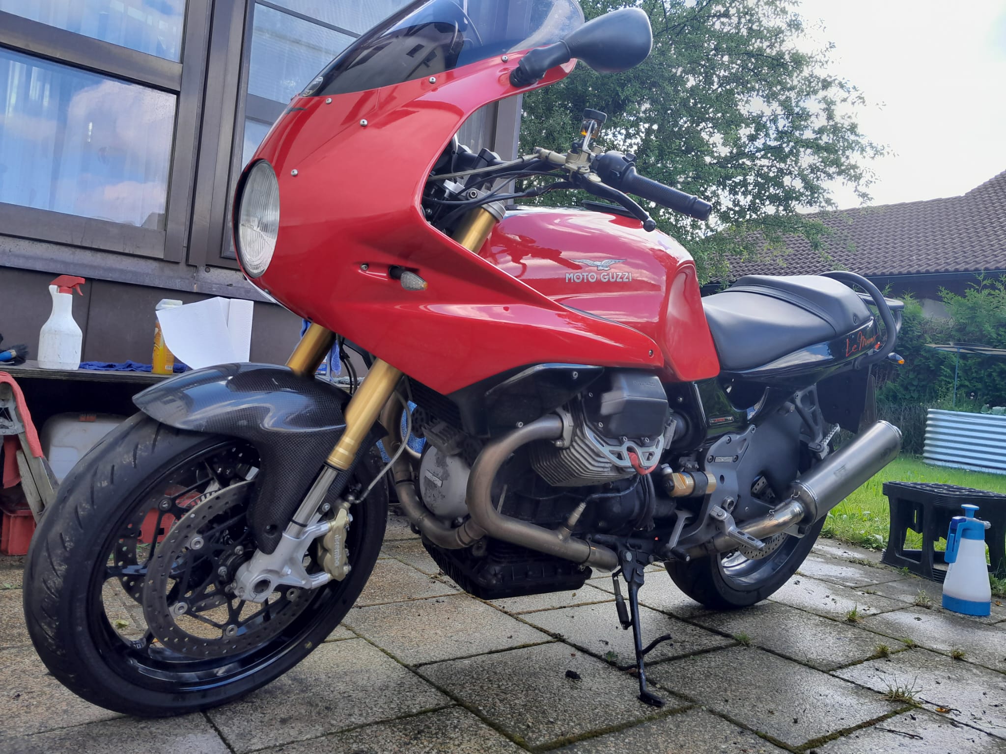

Damals, der Reini aus Kreidlertown, der hatte es auch immer mit seine Gelbfüssler... :lol:
Schön gemacht, da ist die Elfe in die richtigen Hände gekommen. :clap:
Ein paar Fragen, hast du das Nadellager im Endantrieb geschmiert und die Klemmschrauben der Gabel vom Gelenk geprüft? Oft ist die Gabelklemmung auf der Kegelradverzahnung hinten lose... Der Ständer, der steht auf dem Gasthausbild steil gerade, der sollte weiter nach vorn stehen damit der nicht zurückklappt. Klappt der wirklich weit genug nach vorn aus, oder hakt der sich auch mal vorher schon im Sechskant fest?

Hallo Toni,
Ich wollte das Wort Gelbfüssler für unsere Freunde im Südwesten benutzen.
Und danke für die Anerkennung.
Nadellager hmmm stehen ich jetzt auf dem Schlauch. :kratz:
Welche Nr ist das denn in der Zeichnung?
https://oem-bike-parts.com/en/parts/mot ... omplete-ii
Die Klemmschrauben habe ich tatsächlich geprüft. ;)
Altes Adlerauge! Habe bei montage des Ständers die Mutter etwas zu fest angezogen, habe es zwar gleich bei der Probefahrt bemerkt aber in der Vorurlaubshektik am Abend vergessen etwas zu lösen. Was das zu führte das ich den Ständer das letzte Stück immer verdrücken musste. Habe unterwegs mein Werkzeug ausgepackt und festgestellt das ich die passende Schlüsselgrösse nicht dabei hatte. :?
Habe es dann immer so gelöst, Ständer so weit wie mit meinen kurzen Stumpen möglich vorgedrückt, möppi auf den Ständer gesetzt und noch ein paar Zentimeter nach hinten gerollt wobei der Ständer dann vollends in die Endposition kam. Muss ich wohl da beim absteigen wegen müde, Hunger, kalt vergessen haben.

Hinterrad, Kardan, Endantrieb und auch die Schwinge soll ohnehin bald nochmal raus, da ich natürlich am vorderen Gelenk nicht mit meiner Fettpresse an den Schmiermittel gekommen bin.
Will den gegen einen gewinkelt austauschen.
Dann kann ich gleich das vergessene lager schmieren.

Nr. 30 das Lager, 31 die Nadelhülse. Da ist immer das Fett raus, das läuft immer trocken... Beides Normteile.
Ständer, bei meiner Elfe ist das Auge total aufgeweitet, muss ausgebuchst werden. Ich hab erstmal nen Neuteil ohne Bügel von der Centauro angeschraubt, lässt sich aber auch ohne Bügel ganz gut betätigen. ;)

INA HK 25 16 2RS und IR 20-25-18-IS, Lager und Innenring. Wirds bei dir da oben ja sicher auch zu bekommen sein, wenn nötig. Ansonsten saubermachen und neu fetten, ich hatte auch kein Bock das zu wechseln trotz roter Nadeln und obwohl neues vorhanden.

Ja über den Bügel und die Position des ständers habe ich auch schon nachgedacht.
Mal schauen ob ich mir da einen eigenen Ausleger bastele an den ich (1,68) besser dran komme im Sitzen.
