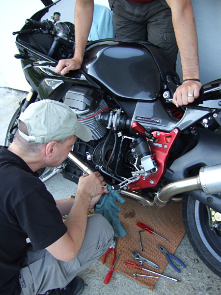

das Bild zeigt eine original Gerdfeder der 1.Serie nach ca. 12tkm Laufleistung.
Mich hat`s diesmal auf einer dänischen Landstrasse erwischt. Die Dicke hat mich noch brav im ersten Gang zum Zeltplatz gejuckelt und musste sich dann einer OP unterziehen. War natürlich für die Herren Japs-Kollegen die Mega-Schau: der Guzzi-Fuzzi ölverschmiert am Getriebe :crazy: :kotzen:
Ich hoffe mal, das die 2. Serie etwas mehr "Härte" zeigt.
Zu den positiven Erfahrungen und Lerneffekten: mit 12tkm hält eine Gerdfeder ziemlich genau doppelt so lange, wie die durchschnittliche Originalfeder. Die Gerdfeder verabschiedet sich auch nicht schlagartig, sondern lässt noch ca. eine handvoll Schaltvorgänge zu, bevor sie sich aus der Verankerung befreit. Ein sensibler Blitzmerker, dem das Gemuckel im Schaltkasten nicht entgeht, kann noch schnell den passenden Gang einlegen. :gutenacht:

die Feder hat sich aufgebogen und letztendlich aus ihrer Klemmung befreit.
Meine Elfe ist Bj 02 und hat die von Dieter beschriebene "überdimensionierte" Sperrklinke. Das ist die eigentliche Ursache, weshalb die Originalfedern brechen.
Nachdem sich bei meiner Elfe bereits 2 Originalfedern verabschiedet hatten, habe ich die obige Feder als Gerdfeder hier im Forum erstanden. Ich denke nicht, dass mich der Kollege veräppelt hat, soviel Vertrauen habe ich schon. :danke:
Dieter: das es diesmal anders ist, habe ich schon beim Schalten gemerkt. Beim Ölablassen fehlte dann der übliche Federrest, der eigentlich immer an der Ablassschraube klebt. Danach war ich natürlich gespannt was mich drinnen erwartet, zum Glück wars ja dann doch nur die Feder :schwitz:
Hubert: wieso Kulanz? Hat doch super gehalten das Teil, immerhin 12000 km. Hin und wieder sollte man ja eh nach dem Öl sehen :kratz:
Noch ein paar Anmerkungen zur OP unter freiem Himmel:
Leider hatte ich inzwischen wieder den Originalsammler montiert. Das heißt, wenn man eine Sauerei beim Ölablassen vermeiden will, müssen Pötte und Sammler abgebaut werden. Als ich noch den X-Sammler hatte, brauchte ich nur `ne Schüssel drunterstellen.
Durch das ständige Federwechseln, waren die originalen Imbusschrauben nicht mehr in Topform. Dann kann 100%iges Werkzeug dabei. ... kurzum: ich musste am Ende 3 Schrauben aufstemmen. Ich muss da jetzt nochmal bei, und ordentliche Schrauben mit U-Scheiben einbauen.

Wozu Ölablassen?
Zwei freundliche Kollegen einspannen und die Elfe in leichter Rechtslage halten lassen.
So machen sie sich nützlich und können noch was lernen. ;)
Hatte im letzten Herbst einen Federbruch unterwegs erlitten und so behoben.
Gruss Marcus
