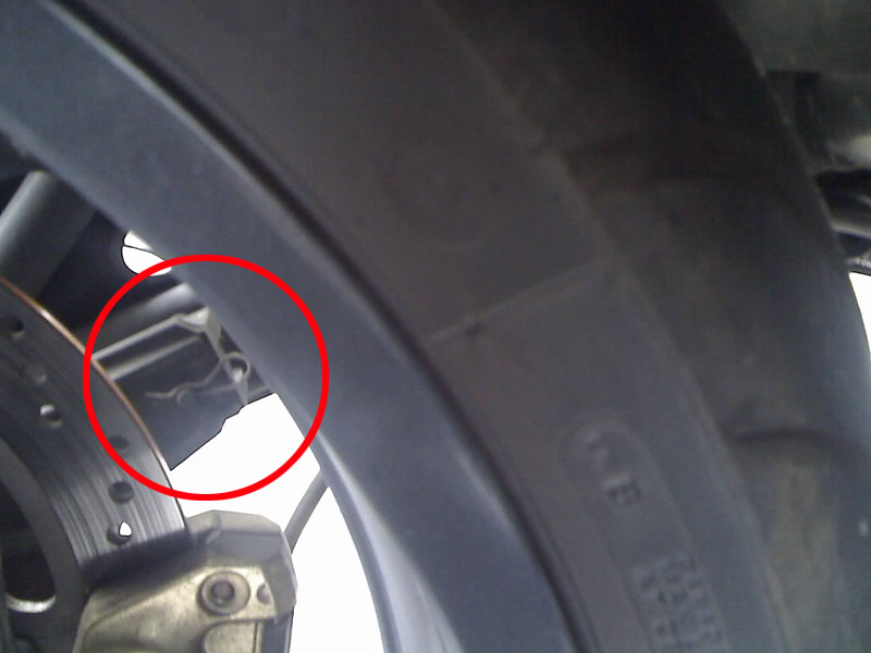

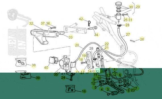

wer hat denn noch den Sicherungssplint drin, der diesen Anker, im Ersatzteilkatalog als Bügel beschrieben sichert????
Mir ist nämlich folgendes passiert:
Ich will gerade - wie peinlich - vom Hof der Ducati Werkstatt fahren, trete auf die Fußbremse und das Hinterrad blockiert bis zum Stillstand.
Dieser Bügel hat sich beim Bremsen mit der Bremsscheibe mitgedreht, dann zog es die Bremsleitung unter den Reifen, und da blieb sie bis ich stand, wohlgemerkt STAND!
EXStahlflex
Ich hab die Spezialschraube und dem Block verloren
Hält erst mal
